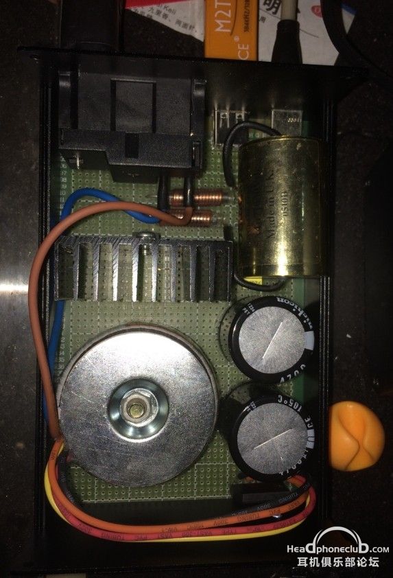

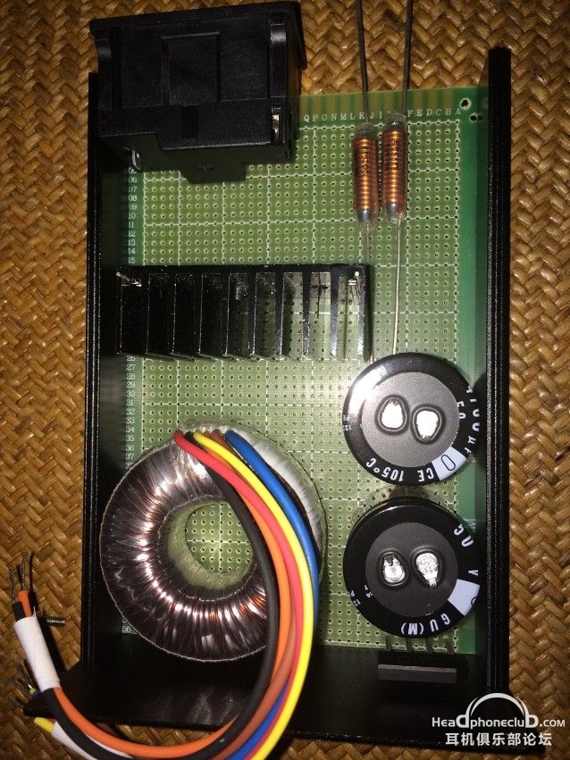

本人电路盲,只能diy一点基本简单的电路。前些天有点闲,为打发时间,就尝试一下diy。用了整整两天的时间。但为了保证其效果,所用零件除外壳、输出的无极电容(多年前在晶艺买的英国Odiocap 4.7u,只剩下一个,刚好用上)、散热器,还有并在主滤波上的小电容外,都在RS购买。
电路中的稳压用LT1085-5,有3A电流。主滤波用尼康GU系列50v4700u两只并联,变压器用Talema 15VA 2x6V并联,并联后电流有2.5A,这个可能电压低了点,但够用就行,
再加上机壳就那么点地,这变压器小小的刚好。完成后,接上M2TECH HiFace dac,效果,现正在煲机中。
声音不细说,每个人的听感不同。
PS:昨天,在RS下单的0.01电容到,并上了主滤波。今天找出了多年前买的特富龙0.01电容,于是并上了输出电容那。今天的没拍照。结果又更上一层。以后有机会再试一下其它电容,调整一下声音。
本贴只供解闷。
先摆好零件的位置
先摆好零件的位置

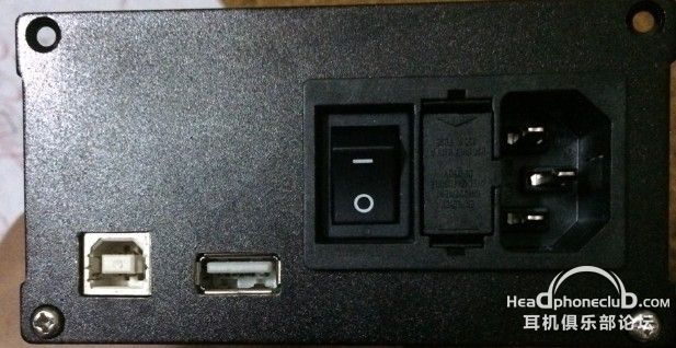

背面的孔开好了,纯手工开的
背面的孔开好了,纯手工开的

发表于 2016-3-13 12:57:00 | 显示全部楼层
没看到整流部分。
