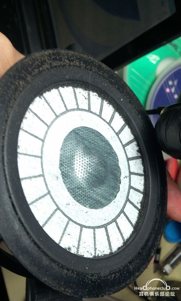

头梁头带不好说,因为会掉字,也可能换了头带,一般都有studio。但粉880s绝对有滤音棉版本的,拆开给你们开开眼。注意看图,无毡垫,滤音棉已风化,固定圈上没有任何撬痕,所以这个耳机没有拆开过,那些说可以换外面铝壳的你不拆固定圈换个给我看看?话说楼主的id怎么这么眼熟。。。

发表于 2015-9-17 11:01:22 | 显示全部楼层
windsqualler 发表于 2015-9-17 10:26
头梁头带不好说,因为会掉字,也可能换了头带,一般都有studio。但粉880s绝对有滤音棉版本的,拆开给你们开 ...
外面那个铝壳是凹嵌固定的,和内部没有关系,用瑞士军刀小心点就能翘下来
倒是真开了眼了,这版本真是少见

发表于 2015-9-17 11:38:23 | 显示全部楼层
coolsen 发表于 2015-9-17 11:14
确实没见过,这种无毛毡吧,编号是多少?
见pm

发表于 2015-9-17 11:39:44 | 显示全部楼层
倒是真开了眼了,这版本真是少 ...
自己试着做一下就知道不可能,无处下刀,只能从内部拆。你要是真能做到我真心想向你请教。

发表于 2015-9-17 20:59:35 | 显示全部楼层
mrtobi 发表于 2015-9-17 20:37
额,我就是咨询你粉880s的那个,因为认识的老拜亚玩家告诉我换了新滤音棉的粉880s没法听,所以犹豫来着, ...
ok,880s还在,借朋友听了。990出了,出完就没有了,短期内没有下次了。对于880s,这么多年,滤音棉版的滤音棉基本都随风而逝了,我不信谁还能听到出厂原装的,再说换了新滤音棉就没法听实在是过于无厘头了
