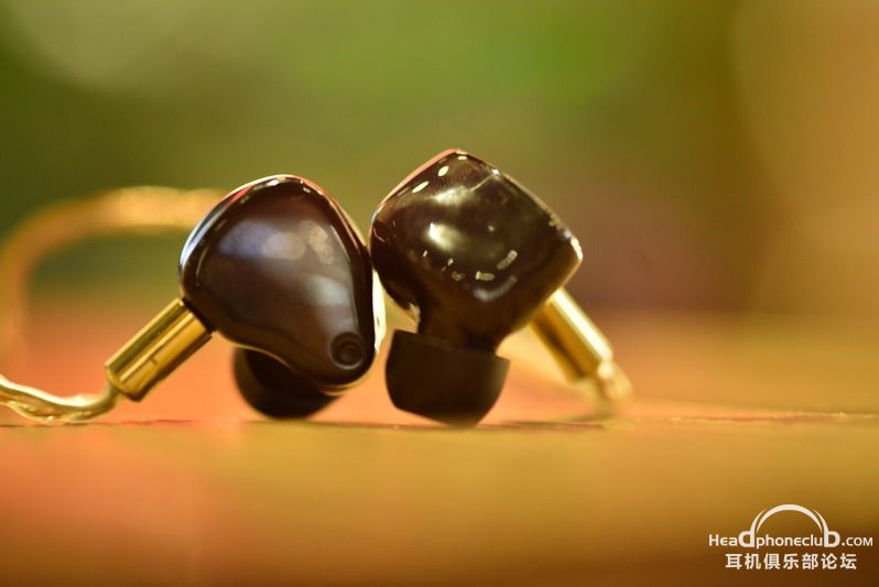

【黑黄鹂】
结构:四单元圈铁(1动圈+3动铁)
发布时间:2015年2月
由Mini-audio主导研发的黑黄鹂,是一条圈铁混合的耳塞,上市已经有半年了,首批发售在日本。中国在售要到今年的5月份。
黑黄鹂在日本的受欢迎程度颇高。而且相对于很多日本的定制或非定制公模多单元,黑黄鹂有着相对亲民的售价。用料方面却毫不怜惜,为确保出色的声音素质,线材还采用了高纯度6N单晶铜线。
声音方面,黑黄鹂属于均衡且音乐性良好的耳塞,与Mini-audio过去一些高端产品的声音风格略有不同的是,黑黄鹂和“中性”,“直白”,“监听”等词语已经占不到边了。反而用“温暖”,“饱满”,“热情”等词语去形容它会更加贴切。这条被烧友没戏称为鸟塞的国产圈铁,在国内上市后,口碑也相当不错。温暖饱满的低频,有不错的下潜和弹性,力度感良好,中频通透,细致且密度高,高频细节出色,顺滑而不刺激,声场宽松,有良好的空间感。整体音色略偏暖调的黑黄鹂,对音乐及前端器材的适应性同样出众,属于低阻高敏的耳塞,十分易于驱动。
关于换线方面,黑黄鹂标配的单晶铜线是3.5mm非平衡插头,针对现今随身听平衡化,据闻官方后续会推出带2.5mm/3.5mm四极的平衡插头可换式耳机线。这样大大提高了器材的可玩性。

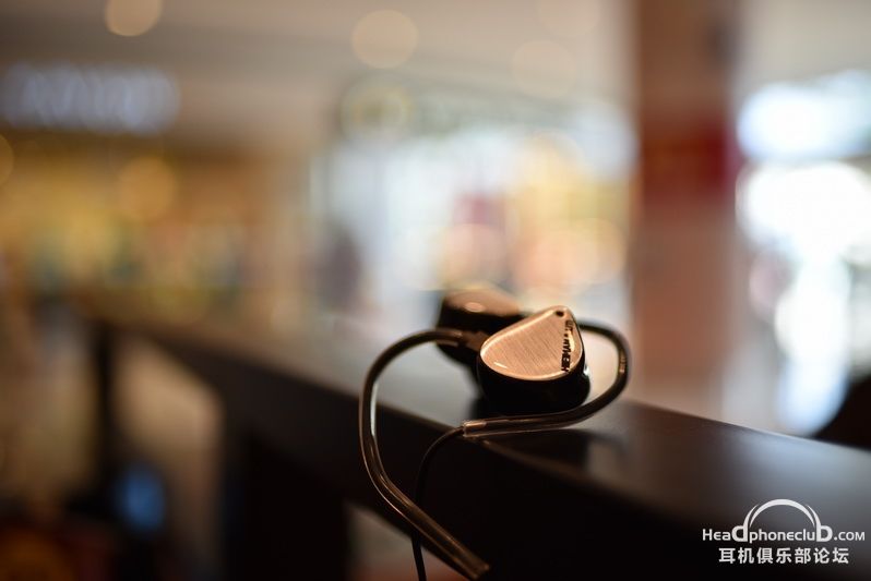

【FitEar 萌浪漫(天河)】
结构:不详
发布时间:2015年9月
日本FitEar耳塞相信很多高端烧友不会陌生,它的334,335系列更是风靡一时。而自去年推出了一款名为萌浪漫(黑色)的耳塞之后,今年作进一步调整,推出了新品萌浪漫(天河),这条白色的萌浪漫在2015年广州HIFI耳机音频展上和大家见面并发布。现场也换成了银白色,十分亮骚。
萌浪漫(天河)是公模的,但佩戴舒适感相当不错。腔体不算大,戴上后十分贴耳。我自己的耳廓不深,所以耳塞塞进去之后刚好。FitEar的现场插头给我印象深刻,透明硕大的双针式插头,和现在JH的,舒尔的,西石的,还有国产的一些品牌的插头都不一样。透明的插头直接看到里面的端子,很有质感。线不算软,回弹性很低,卷线时相对比较容易。
声音方面,我手上的样机回来后,使用加煲机仅仅50小时。声音略有点拘谨,松弛度未达到最理想状态。听流行音乐效果不错。高频不刺激,中频有较佳的密度感,但通透性一般,如果你听完黑黄鹂再听它的话,感觉声音有点朦了。当然,如果不比较,那就只能看个人口味。低频下潜良好,有足够的量感及略偏暖调的氛围感。感觉听回一些日韩类的流行音乐,效果会更佳。对于前端搭配,还没来得及细对测试。这两天只是搭配过HM901s,AK380,DX100听过。整体上算是比记忆中的334,335声音更清淡一点,而不减的,是FitEar的那份热切的音乐氛围。

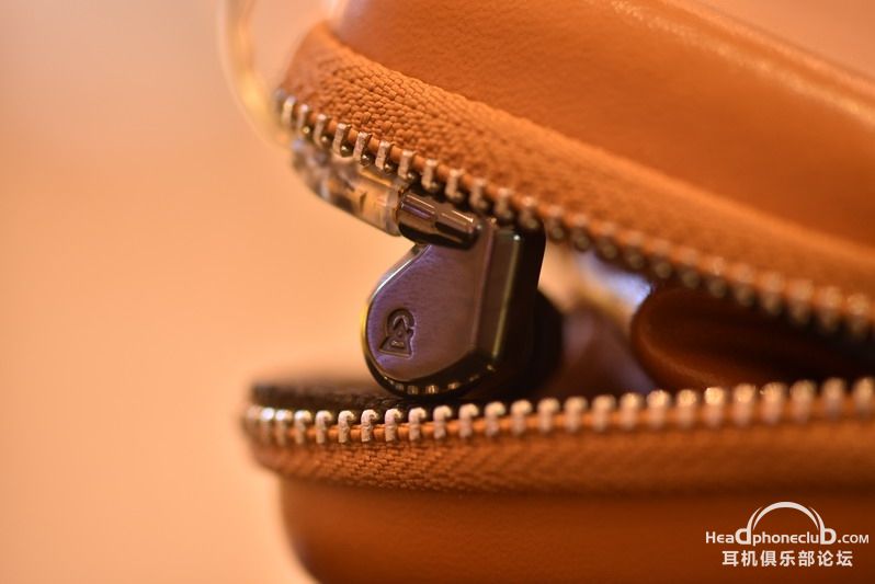

【ALO Lyra】
结构:一单元动圈
发布日期:2015年5月
在这次的分享里面,这是采用了8.5mm小型铍振膜动圈单元的耳塞,外腔体采用了陶瓷作为主要材料,质感相当不错。大家都知道,ALO的线材相当有名气,这条耳塞所用到的耳机线,当然也是逼格满满的。但从线材的做工,外观,绞合等方面来看,ALO Lyra的耳机线的确很棒。
Lyra这只耳塞,配备的耳塞收纳包也相当别致,不仅仅是包的颜色,做工,内在等也相当值得一赞。淡橘色的外皮,内腔植了一层浅卡其色的软毛绒,还配了金属拉链,相当高大上。这次简评的所有耳塞里面,收纳盒/包之中,做工最别致,最高档的一个。
外在的东西聊完,谈谈声音吧。Lyra第一耳朵其实没有打动我。属于暖调的声底,有动圈的味道,整体声音不硬,有一定的柔韧性。低音算不上重,但量感是足够的。听流行类的音乐,乐感温厚饱满,听古典音乐,线条感尚算清晰,但略微偏粗犷,小单元产生的动态也简单。低频方面,Lyra的低音很足,量感丰满,有较佳的速度感,力度感。小单元能产生这样的低频,值得一赞。中频方面,算是美系风格的一个反映,量感同样足够,声音有一定的厚度,密度感适中,有适度的润饰,但又有别于日系那种“染”的风格。高频不刺激,细节感和延伸反而会让我感觉到不算太出彩。或者是被低频把风头抢过去了。整体上,三频的分布会偏向于低频。略带典型的美系风格。声场只能算中规中矩,某些曲目感觉声场不够开扬。当然,古典录音下,会相对好一点。在DX100的驱动下,低音的确是一个相对最为起眼的亮点。

特地过来顶起来一下,难得听一次国产塞子,发现黑黄鹂这个确实很不错,必须支持一下,改天再去听听。
声音结实有力,声场开扬,结象稳定且有健康形体,低频量感控制力皆佳,能量释放的感觉跟许多塞子比就是大箱子和小箱子的区别。
如果说问题的话,粗听下来还是频段衔接,另外或者会有人嫌他硬?个人能够接受,改天再去仔细听听看。

频段衔接似乎是很多圈铁被批评得最多的问题,但这个多少难以避免,毕竟圈和铁的单元特性还是有差异。
硬?其实采用声扬的单元,声音不算硬了,不过话说回来,动铁的人声会稍微偏薄,密度高,但听男声会略微年轻化。

跟其他比哪个最强不知道,但要说黑黄鹂素质绝对是顶级耳塞那一档的,横向对比了下jh16和ue18pro,不觉略输。
