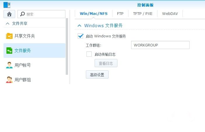

首先是媒体服务器软件的安装,在几个月之前,唯一推荐的还是minimserver,现在可选面就多了,一是auralic自己的服务器软件(基于ipad的lightningds内的lighting server),优点是开放smb共享即可使用,而且功能最全(可以实现按照采样率排序等,并且支持格式最全),缺点是你必须有一个ipad,而且一次只能共享一个目录,如果你和我一样是建立了一个共享目录之后所有音乐都在这一个目录中是没有问题的,如果分多个目录,则使用友好度不足。
设置方法很简单,只要在控制面板的文件服务中勾选“启动windows文件服务”即可
需要注意的是,为保证兼容性,请点击高级设置,并将共享模式选择为启用smb2(即第二或者第三个选项)
我想可能是因为苹果是从smb2协议开始支持smb共享协议的原因吧。有群友使用smb1和smb3都有出问题的先例。

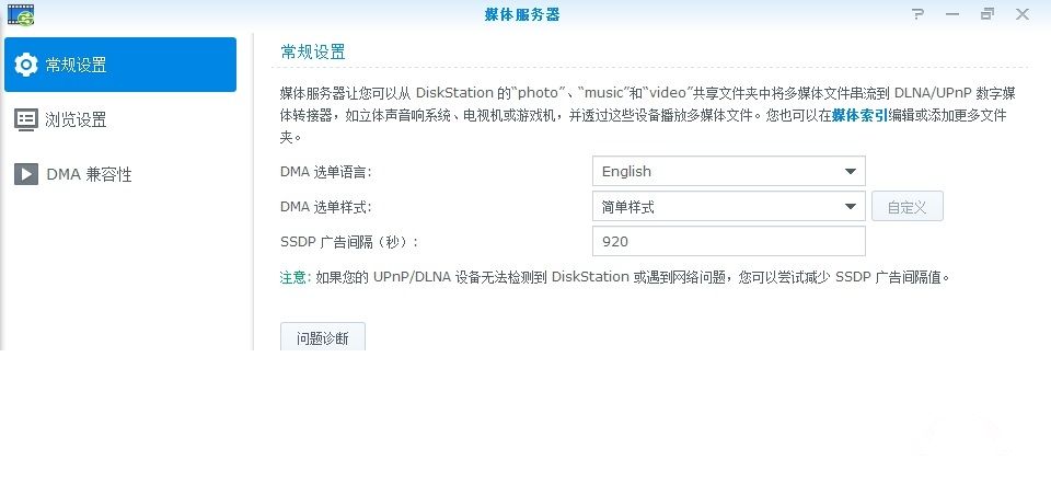

第三种也是我现在最推荐的媒体服务器软件,群辉自带的媒体服务器(软件就是这个名字)。先在套件中心中安装媒体服务器。之后,点击开始,点击媒体服务器图标,进入媒体服务器设置,在浏览设置中勾选“显示音频/视频文件的封面图像”以让封面正确显示:

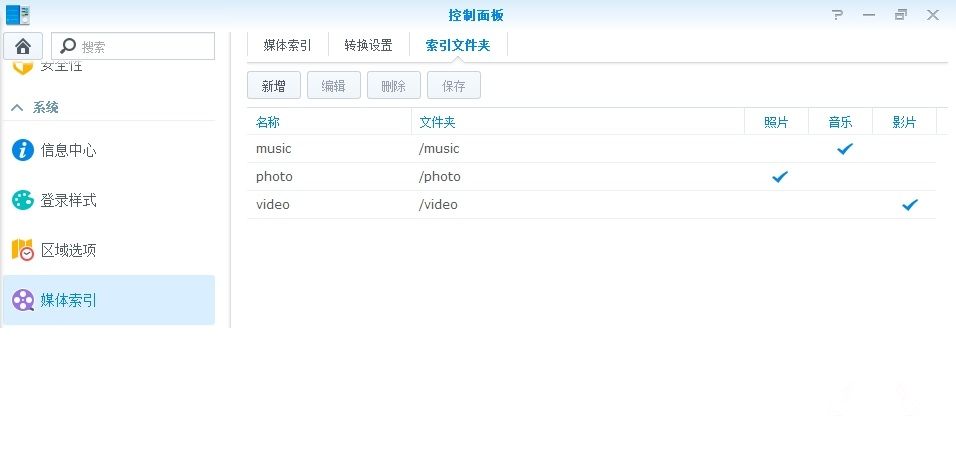

然后是设置监视文件夹,可以通过点击常规设置的蓝色“媒体索引”或者直接在控制面板中找到媒体索引进入:
进入后可以看到,没人一些文件夹已经是被监控的,可以新增以增加监控文件夹,并且选择监控文件类型:
在新增监视文件夹后生效会慢一点,你可以在媒体索引中看到如果正在重建会在“重建索引”后显示正在重建字样。
需要注意的是,监控文件夹一旦设定后,对内部的文件夹或文件修改后,无需像minimserver那样在服务器端进行rescan,即时生效的,你只需在lightningds中的音乐图书馆中reflash即可看到相应变动。相当方便。通过这几天的使用发现,媒体服务器有一个其他两种共享模式都没有的功能,就是可以把无tag的文件以文件夹形式作为专辑显示,而以文件夹名称作为专辑名称,以文件名作为曲目。相当方便。另外一方面,对于tag的规范也更为敏感,如一个文件夹中有的曲目有tag,有的没有,则往往会显示错误,此时只要修正错误的tag信息即可。
