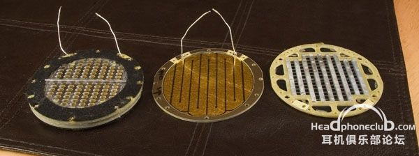

再问一个问题,我自己的理解,因为动圈直径小,所以需要对耳机腔体设计改变声音效果,而对于我用过的平板,除了单元的区别剩下的就是网(grill)跟直径的区别了。所以能说做平板功夫花在单元上比较多,而动圈还要更多的考虑腔体结构吗?
如果抛开腔体结构不说,假设耳机设计基于这两个边博士提出的理论,是的,我同意您的观点,如果把其他的因素考虑进去呢?

我网上看到的HFM的单元不止一块振膜啊,导电层我当然知道可以做得很薄,我学的EE,镀膜这种东西还是可以理解的,问题是您支撑单元的结构是否应该算在这质量上面呢

我再看了一次Tyll的文章,所以我刚刚发的那个图片实际上是已经包含了外层的磁铁,而您说的质量只影响那个结构里面的振膜吗?
