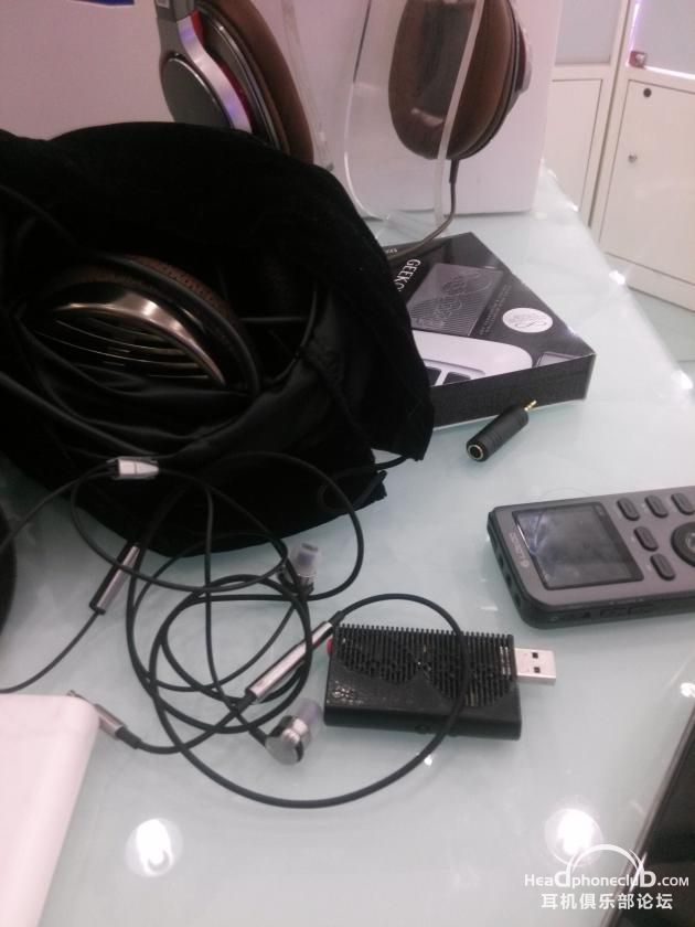

前端:geek out v2搭配ip6vivo xplay
对比:pha3、铁菊花、lp5
耳机:k3k3msr7、极致ed10等
评分

  为了证明我的听感是否与读者相同我先说说我听到的铁菊花搭配人妻的声音吧,照价格和产品定位来看这个组合可以算是出街的理想搭配,听流行人声,摇滚,电子,甚至部分小编制都ok。但是实际上我的听感是,高频有些亮,整体略闷,中频有点空,但是人声不远,低频比较突出,下潜尚可但是有点哄头,开高增益之后声音饱满了一点,高低频延伸好了一点,其他变化不大,还是闷,这样的声音我是无法久听的。

    为了证实闷感来自何处,我把k3接上了铁菊花,印象中奥产k3声音温润,声场比较开阔,低频有,但是比较凝练,衔接的问题暂且不提,插上铁菊花之后,透明度比人妻好了一些,低频质量一般,温润的感觉还是有的,但是整体声音比较无味,还算能听。
推ed10声音各种怪,就不提了。。。

    顺便提提手边的n5,声音取向有点类似,但是声音没有铁菊花的油滑感,而是更粗线条,解析尚可,低频下潜让人印象深刻,声场和铁菊花差别不大,风格比铁菊花热情一些,推力貌似比铁菊花强一点点。

    Lp5金之前试过推q701和hd600,感觉完全撑不开,除了耐听以外没有其他感觉,这次接上ed10,表示还能稍稍抚平ed10的刺激感,推力尚可,难能可贵的是声音带有一丝贵气,能够初探ed10还算强大的素质。

    Pha3接iph6,推k3和人妻听听流行没问题,依旧带有sony传统的音染,人声略近,高低频没有很夸张的延伸,声场中规中矩,以现在国行3700左右的售价来说可能只能说可玩性尚可,推塞子和便携头戴没有大问题,再上去就算了,sony音染也注定了其无法听严肃一些的音乐,推ed10也是各种失控。说说是z7的官配,然而使用官升平衡接z7也只是补救了一下那爆炸一般的低频和拥挤的声场,勉强达到及格(如果z7声音定位就这样的话当我没说)。还有一种玩法就是平衡接塞子,听过一个哥们pha3平衡推ie80声音还有点意思。

     至于geek  out  v2呢,暂且不提平衡输出(因为太变态了,之后会和台机比),单端口和上面那些比如何呢,即使是用手机当转盘,仍旧能提供非常足够的信息量,安静的背景,插k3听不出任何底噪;插人妻闷感减弱了很多,达到了之前预想的效果(“听流行人声,摇滚,电子,甚至部分小编制都ok。”);插ed10竟然控制住了低频,音色非常正,不过由于高频延伸广,这支没煲的ed10高频毛刺凸显了出来,这个大家需要注意的,也是v2的“致命缺点”,因为较大的信息量和极高的透明度,不好的录音和有缺陷的耳机缺点会暴露无遗,不好录音的部分,v2很人性化的提供了一种滤波模式可以减弱这些渣录音的毛刺感,至于不好的耳机的话。。。这个lz的定义就是好歹也要用个广大烧友叫的出名字的耳机吧。

     有人不相信v2这么小的体积能推701和600这样的耳机,我在这里只想说,即使是单端推这俩也不会弱于像gd01这样的消费级一体机,我没听过刺猬下堪称完美的701,但是在我听来,v2下的701低频一点不少,流行人声(即使是那些需要低频和氛围的),小编制不成问题,不会显得虚弱无力;hd600我听过8pr之下堪称完美的600,单端v2下的600没有那般金碧辉煌,但是更多的是成熟稳重,缺点不是没有,就是低频收的有点多,整体有点平面(但是也比lp5下的好),但是在平衡下这些问题一扫而空,不过这个之后再细说。

    另外关于接苹果和安卓手机的区别,我觉得接苹果,声音比较柔和,毛刺比较少,稳定一点点,接安卓声音有点点粗,不过也不会不耐听,解析貌似好那么一些,两者的差别感觉竟然就像---n5和铁菊花的差别(笑),基本还是一个水平的。
