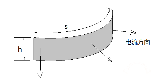

发表于 2015-11-6 16:59:49 | 显示全部楼层
楼主,我对你的帖子没有恶意,请仔细看回帖,我觉得论坛应该有这样的问题提出。
下面回答问题:
电阻公式是 R=电阻率*长度/截面积, 为了便于讨论,我们说单位长度的电阻,也就是         单位长度电阻 = 电阻率/截面积。
请看附图,镀膜的厚度为h,在镀膜上画一个弧长为s的弧,则通过镀膜横截面积的     单位长度电阻 = 电阻率/(s*h) = 2.22e-7 /(h*s)   (欧姆/米),
镀膜厚度需要查询厂商的数据,但我认为这个厚度会远远小于振膜绝缘厚度的量级。假设,仅仅是假设,h为1纳米,s为振膜的直径,取8厘米,那么过直径的 单位长度电阻 = 3000欧/米 左右, 真实的值需要准确的数据。
另外,金属表面不带电,那是因为接地的缘故,不接地是完全可以带电的,科技馆有这个展示项目。
