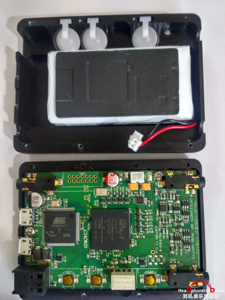

发表于 2018-1-21 19:03:54 | 显示全部楼层
FFFKKJ 发表于 2017-3-20 01:46
hugo和mojo最大的问题都是不能USB取电。。。充电时间长、续航时间短 使用体验太蛋疼了
mojo 可以直接 连接5v DC电源,只要开盖 拉开电池与主板的链接线  你试试苹果充电头   讲究的专门买个ifi 5v电源
2007-1-17
发表于 2018-2-17 22:37:25 | 显示全部楼层
45464 发表于 2018-1-21 19:03
mojo 可以直接 连接5v DC电源,只要开盖 拉开电池与主板的链接线  你试试苹果充电头   讲究的专门买个ifi ...
连接方法是怎样的呢?
