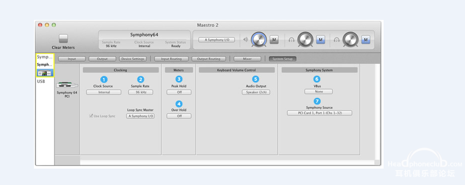

大哥204没有时钟输入,在apogee里控制面板里有内部时钟,同轴时钟,aes时钟选
2012-12-28
 楼主| 发表于 2015-12-10 12:13:35 | 显示全部楼层
这里设置可以用内部时钟,aes时钟,同轴时钟。。。。
