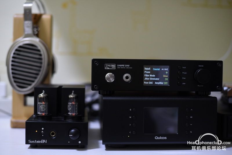

第一次接触Cypher Labs这家公司的产品,过去只知道Cypher Labs是美国一家以随身音频为主的品牌,并和随身音频里知名的ALO Audio,有着密切的关系。反而台式音频产品并不多见。只知道除了今天和大家分享的Sustain84电子管耳放之外,还有之前推出的一台售价达3900美金,名为Prautes的电子管耳放。相对于前作,Sustain84的定位及售价会更为亲民。

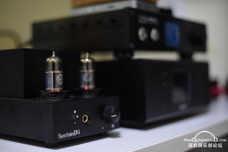

Sustain84是一台纯电子管甲类放大器。机身采用了铝合金CNC工艺,选用了日本Z11-EI48变压器。随机配备 2ECL84电子管。接口相当简单,输入部分,只有一组采用了CardasRCA接口。输出端只有一个6.3mm接口。正面设有高低增益开关,音量旋钮等。
以下是官网上面的产品规格:
Specifications:
Tube: ECL84 (6DX8 tubes may be substituted by the customer)
Input: RCA Jacks
Input Impedance: 10K ohms
Input Sensitivity: 700mV
Output: 6.3mm
Output Impedance: 8 to 600 (Japan Z11-EI48 Output Transformers)
Output voltage: 14Vp-p
Headphone power: 0.08W@600 ohms; 0.16W@300 ohms; 0.36W@100 ohms; 1W@32ohms
Low gain 2db, High gain +17db
Frequency Response: 30-30Khz (+-1db)
Auto-switching AC Voltage: 100-250V AC
Power Consumption: 20W
Standard IEC input with fuse protection (2A Fuse)
Weight: 2.5kg
Dimensions: 225mm (w) x 116mm (d) x 113mm (h)
收到Cypher Labs Sustain84已经有两周时间了,试了一下手上的几只大耳机,给我的感觉是这台体积相对传统台式电子管耳放小巧,但却有一定重量,用料也有自身讲究的耳放,能有不错的能量感,速度感,瞬态表现力,实在出乎意料之外。另外,虽然其标称的输出功率并不特别大,但听了一圈下来,却没有感觉到推力不济。相反,驱动一些中高阻耳机,还有能获得不错的效果。

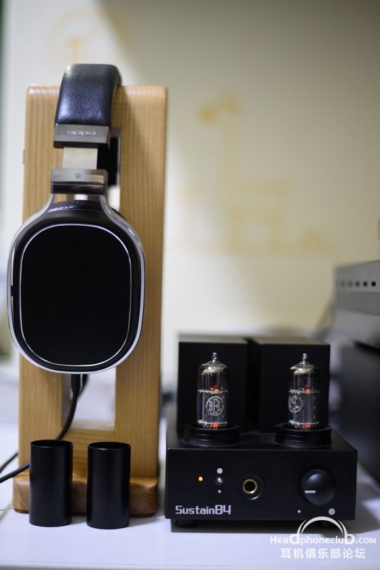

PM1
<La Liste de Schindler>
对比DT990ProPM1的中低频段会更加饱满,密度感和凝聚力有所下降,有更足的厚度感,但声音的纹理不如DT990ProHE1000那般清晰,泛音收放适中,形体感丰满。细节表达方面,会比其余两只耳机柔和一些,揉弦,擦弦等动作基本能表现出来。但声音的通透度反而在这套系统下是最低的。声场不算宽,横向比纵向略明显,有饱满的堂音。
<其实你不懂我的心>
不能不承认,PM1是三款耳机里面声场略显不足的一款。尤其是对于一款开放式耳机而言,PM1的声场对比其余两款,基本没有优势。两首音乐下来,基本有了结论。人声方面,会比DT990Pro更厚,但声音不算润,整体音色表达略微偏干。之前一直用PM1的时候,觉得它演绎乐器会比人声适合。细节和分离基本清晰。两首音乐下来,让我感觉到,这台单放,驱动PM1的效果其实不算太理想。
<Ouvertüre Leichte Kavallerie>
DT990Pro比较,比较大的差别在于管乐的声音厚度及弦乐的锐度方面。PM1会相对DT990Pro声音更厚一些,中频段略微前突且形体感更饱满一点。低频部分,乐器的结像,分离略逊于DT990Pro,低音量感适中,但凝聚感略逊于DT990Pro。中频段,乐器在群奏的时候,声音的纹理不如DT990Pro那么清晰且层次鲜明,听感上相对柔和平滑,锐度方面也有所不及。高频段明显在亮度方面不如DT990Pro,声音延伸方面有所收敛。提琴组的细节,分离并不是强项所在。这套组合下的PM1,声场虽说基本打开,但左右两端的伸延并不宽广。空间感适中。整体听感不算刺激,但乐器分离度不算突出,声音的线条及纹理不及HE1000DT990Pro那么清晰细致。

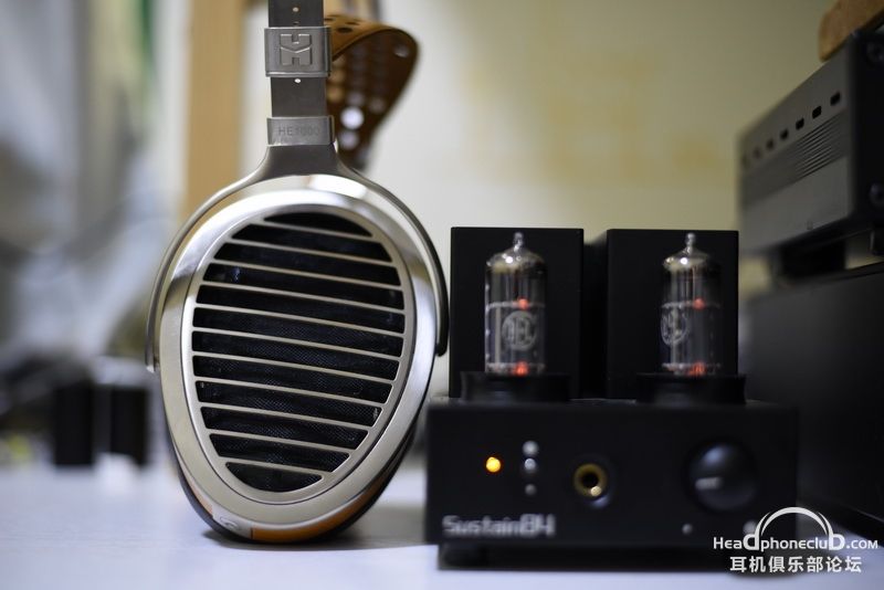

HE1000
三只耳机听下来,HE1000素质与乐感最佳。当然,定位也是要高于其余两款。琴声比PM1扎实凝聚,泛音清晰,整体声音厚度感适中,乐感不算厚重。乐手演奏的细节,从乐手本身的呼吸声,弓弦摩擦所产生的一些弱细节起伏等等都交代得很清晰,而且声音比DT990Pro更柔和耐听。既能保持清晰的声音线条感,又能获得平衡,顺滑的乐感。声场宽松平坦。纵深感是三款耳机里吗最佳的。
<其实你不懂我的心>
人声作品而言,三款耳机搭配在这套系统下,HE1000获得最佳听感。人声厚度感适中,颗粒感细微而清晰,歌手呼气换气,颤音等细微部分,都能清晰还原。人声有适度的距离,声音定位并不贴面,密度感良好。唯一让我感到惊讶的是,这台耳放搭配HE1000的听感,和传统胆机还是有着较明显的差别。声音刚性不错,有较清晰细致的线条感,声音的柔润度方面有点不像胆机的风格。配乐部分,层次感鲜明,细节丰富而清晰。乐器定位准确,结像清晰,空间感良好,声场规整自然。
HE1000在这套系统下播放这首大编制乐曲,其乐感,可以用细致但不刺激去形容。管乐部分,厚度感和PM1相当,比DT990Pro饱满,管乐器的声音亮泽度良好,比PM1更通透明亮。弦乐部分纤细,精致但不刺激。在线条感方面比DT990Pro柔和,比PM1更清晰分明。在高潮部分,管弦乐群奏时,场面澎湃但不凌乱,细节交代清楚。低音部分,鼓,倍大提琴等力度感适中,低频有下潜,量感不算厚重。中频部分,弦乐组整齐有序,管弦乐交错的部分,轮廓清晰,层次分明。作为开放式耳机,HE1000在这首大编制曲目上表现出规整,宽松,开扬的声场,空间感轮廓清晰,实在。
