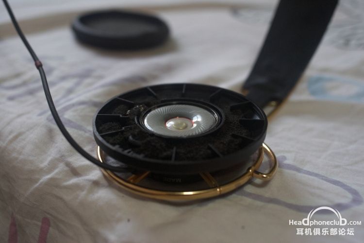

很显然hd1000的灵感来自于1974年设计的hd424,算是对hd414结构的一次拓充和抽象式的提升。这只耳机的单元只有一块钱硬币大小,似乎与540g单元的尺寸是相近的,但我没有具体测量过,单元置于一个小盒子式的带盖腔体里(盖子打孔且中心有一个向耳部突出正对耳孔的塑料蘑菇头,耳罩海绵中心有小孔,这个塑料疙瘩从小孔里穿出,应该是用来传导部分声音频段的),背后是开放的,也就是我们从外观上看到的那个黑色的网罩里面隔着一层海绵之后就是这只单元的背部。前腔体是424式扩散的,外部打孔,内部通过塑料支持筋架空,最上部覆盖一块5mm厚的海绵。贴面的部分是有一定弹性的化纤布,用一圈弹性很好的仿皮箍在耳机外壳上。
外观上最为精巧的部分当然是头梁支架和耳机腔体之间的连接部分,有一圈六只小弹簧,这样的结构很显然是让单元所在的那个小盒子一样的腔体能更自由得振动。其实好声音有千万种,但在耳机领域,让单元所在的腔体像“音箱”一样在耳边发声是一个广受欢迎的思维,stax lambda是这样,k1000是这样,hd1000其实也是这样,只是做得相对隐蔽点。

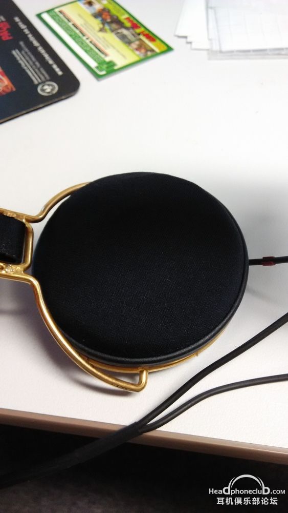

今天早上我又仔细的对比了一下hd1000和hd700,耳放用的是红灯版solo,听的bach的小提琴独奏曲。在hd1000前,hd700真的没法抬起头来。中频的活生感,高频段的实体感和透明度,全频的代入感(或者融入感)都不是一个级别的。无赖HD700真的佩戴很舒服,适合边工作边听音乐,而HD1000佩戴一个小时耳朵确实需要休息一下。相对于HD1000,hd700的形体感大了很多,口型大了好几倍,密度当然就相对小了一些,不过换来的是声音更柔和细腻一点,加上hd700本身高频段的滚降,带来了长时间佩戴更宽松和舒适的听感。

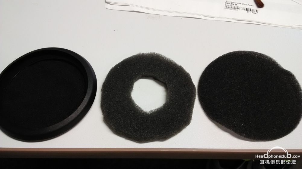

另外关于耳罩的问题,这确实对我来说是个难题,我收到耳机的头两天一直在用各种海绵做实验,增增减减很多次,直到最后用了几片HD540原配的耳罩再搭配自己剪的相同密度的海绵才达到我认为相对满意的平衡度。海绵过薄容易声音偏厚,过厚容易声音干薄,这个耳机的耳罩真的设计的和耳机浑然一体,实在是多一点少一点都不行。

马兄的经验和我一样,盒子里的海绵绝对不能用(这种海绵非常硬,颗粒很大),必须要耳机里面那种密度和手感的海绵才行(海绵柔软且颗粒细)。

我用的两个海绵组合(加起来厚度大概5mm),一个是之前买来DIY海绵罩剩下的边角料,一个是540原配海绵,两个组合起来声音最为“正常”,不过到底真实的声音到底如何那就不得而知了。

再看看一看单元图和单元上的小盖子。

我去你这洞开太大了。
detail.tmall.com/item.htm?spm=a230r.1.14.1.D5i0EP&id=523991408799&ad_id=&am_id=&cm_id=140105335569ed55e27b&pm_id=&abbucket=12
跟这个差不多,够小蘑菇头穿出来就行了,你那直接豁嘴了。

两片540海绵中间凿个洞也是可以的,声音也是怪。你这个复合的思路我觉得有戏,反正已经没原版参照了,自己发挥吧 呵呵 我支持你,有机会找你去的话听听你的劳动成果。这帖子让我回忆起四年前的日子,每天听一张黑胶,或者只有时间听一面黑胶,紧凑但幸福。

是的,这个洞我是不断扩大的,之前不开口的时候声音偏闷了,然后就不断开,直到通透感最佳(若洞继续扩大那就反过来了,低频开始发闷,高频开始变得干薄)。后来我又发现这样的洞开得大了一点,耐听度有点下降(声音偏干),于是索性加了一片540原配海绵(比较薄,大概1-2mm),同时保持这个新加的海绵不开孔了,算是借鉴后期540g的海绵调音模式,这样耐听度和透明度就恰到好处了,呵呵。
我有种感觉,歌德M1的原配耳罩所用的海绵应该密度厚度比较合适,回头我买一对回来按照大小剪了试试。
