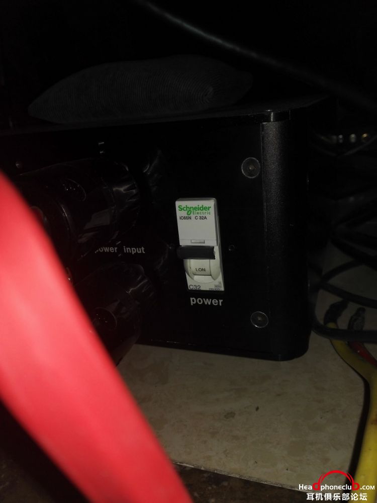

前几天电话给超级勇哥,问更换空气开关是不是会改善,勇哥很实在告诉我说如果更换德国原产的西门子大功率空气开关,效果会好不少。的确原机用的空气开关跟德国原产的西门子空气开关比,差的太多。原机32A国产空气开关虽然更大,但是重量就比买的63A西门子空开轻很多,我甚至怀疑里面是塑料的,德国产西门子的触点都是紫铜镀银的,接触面就大很多。
原来的空气开关:

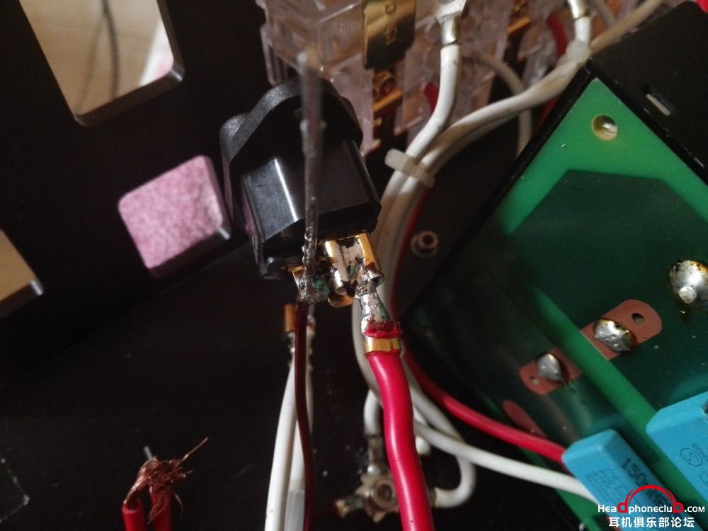

为了毕其功于一役,打算连插尾一起换掉,因为原来的插尾实在是一般货色,估计是镀镍的,看到很多同学用天价电源线插到上面做电流输入,实在是一个大的瓶颈,打算换成古河插尾,阿尔法单晶铜镀金插尾,空间狭小两个插座拆装比较费劲,为了增强插尾的效果,买了欧亚德的插接线耳,先将线压接到线耳,将线耳插接到插尾后,再用WBT焊锡焊接的工艺,将机内线线耳以及与古河插尾相连。使插尾环节不成为电流的瓶颈。
欧亚德线耳和WBT焊锡焊接的古河插尾:

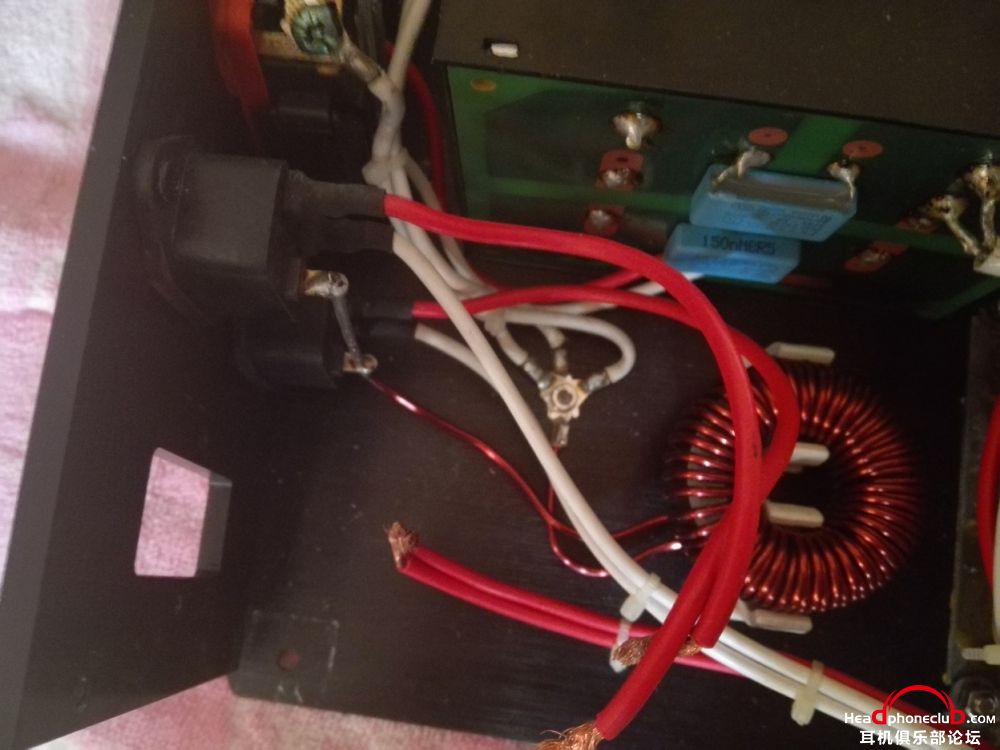

更换的过程是非常麻烦的,因为内部空间非常小,走线的长度都没有什么余量。需要将电处面板和底板以外所有的外壳都拆除,而且来回摆弄才会完成整个操作工程。改造过程中,为了防止各压接面铜线的氧化,所有压接的线都用VCAP的纳米银触面保护膏进行了涂抹,以下略去1000字。然后将两路专线接上尾插。由于负责供电的插尾有两个,而且通过扼流电感地线共地,所以输入的电只要有一路地线就可以。前期试验已经证明,倍耐力专线接尾插直接插入电处的插尾,对音场和密度感有很好的正面作用。我自己的实践表明非常没有必要用两根非常高端的电源线接插尾,这样会使接触面增加很多,至少增加四个接触面,声音怎么会好?
内部内部线都很短,很难操作,所以本人用了小半天时间完成所有工作。
更换以后:
两路倍耐力换线通过尾插直接插到插尾上:
更换以后通电用计算机煲了两天后,声音比没改造以前,提升是很大,可以毫不夸张的说,声音无论从音场到低频能量,到细腻程度,到高音的贵气,均有较为明显的改善。是综合素质的提升。听樊桐舟第一首的鼓点沉的更深,听著名的低音测试曲THE MASS,低音既有质又有量,速度也更快,低频层次也更为清晰。中高音听 PentaTone Music B.V. - Antonio Vivaldi,8小提琴协奏曲,小提琴的泛音仿佛闪着迷人的光彩,既有细腻又有贵气,纵向音场得到拓展,横向也有加宽。

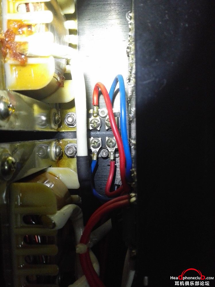

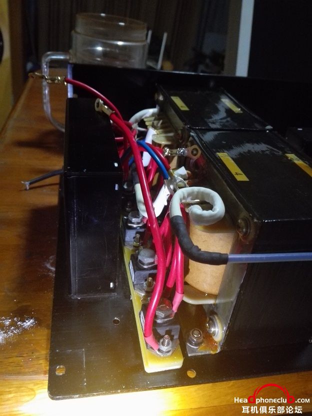

后续:听说超级勇哥有升级模块,需要发货回去升级,感觉这货太重,发货来回不太安全,和勇哥商量,发模块过来升级。其实就是把内部整流模块从40A一路升级为240A,原来是一个120A四脚整流,现在更换为四个242A的大功率快速整流模块。
新的整流拿到手感觉好安装,结果在所有工具齐全的条件下,我自己换了大半天,才搞定,主要是更换空间实在是太小了操作非常困难,而线头却非常多碍事,原机预留的线都很短不好固定,原来焊接的线个别的虚焊需要重新焊,还需要开两个新孔固定模块。
这是原来的整流模块,只有一个:

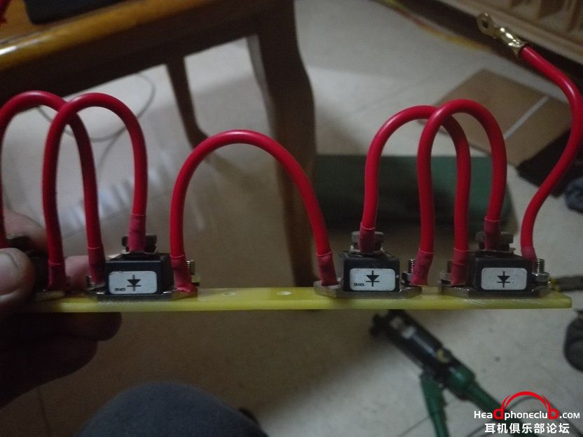

这是寄过来的四个整流桥的新模块,但是机器内部太拥挤根本就安不下,需要重新固定所有整流桥。此项工作花费一个多小时。

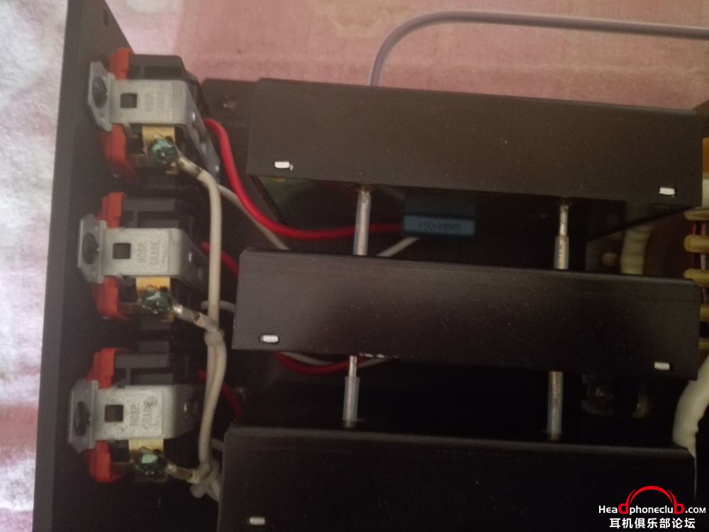

这是打眼固定安装新模块到机箱内部的效果图:
更换整流模块以后的听感:总体上日常听音乐,改善并不是很明显,堂音略微丰富点,纵向音场稍微拉开点,细腻度未有明显提升。但是低频测试就不一样了,论坛上兴起的电子贝多芬最后一曲,低频就那么几下,但也明显能感到低频能量感增强了。不过这个曲子根本测试不了大动态,极低频、低频和中低频如波涛般反复涌现,连续低频的效果。我特地用非常著名的低频测试曲THE MASS测试了一下,这个测试曲非常考验低频,我感觉对低频的考验几乎是最为严苛的一个测试曲。在这个曲子下,可以感觉到低频潜的更深而结实有力,低频的层次也更为清晰。从这点上看,更换模块是值得的,因为我感觉低频层次感或者说解析力是非常难提高的。

renmin43 发表于 2016-1-16 21:36
这焊工还不如我,我这个三角猫还能焊的圆润饱满,并有一定光泽度呢。
这是WBT焊锡,不可能焊接出有光泽度的焊点的。这个焊点黑的地方是助焊剂,一个已经用了将近20厘米的WBT焊锡了。
