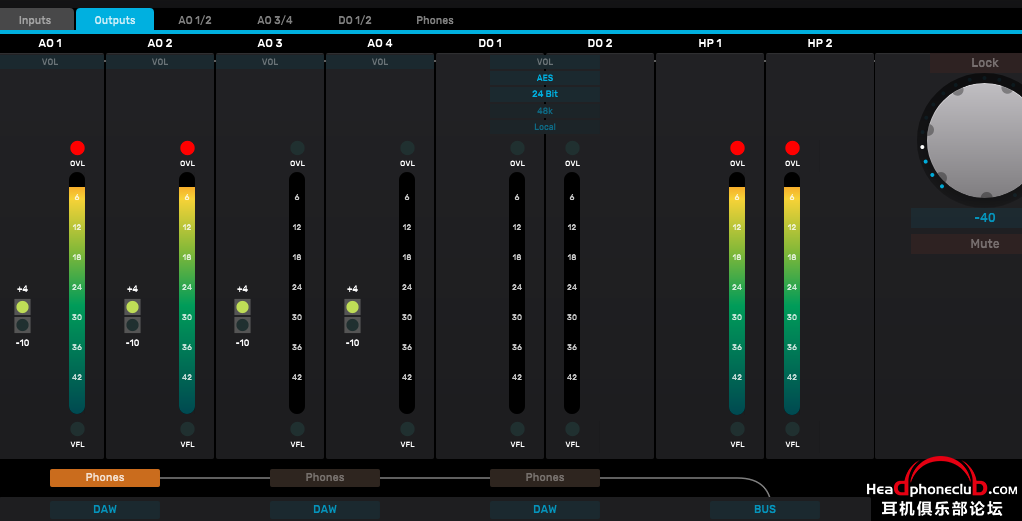

我用马兰士的cd6005同轴输入到lyra2,但是没有声音,也在网上下载了dac的配置文件,还是不行。求大神指导如何配置。这是我的配置

你这个设置没啥大问题
唯一的问题是如果同时有多路信号进来的话耳机电平会爆掉。。。把那几个耳机图标留第一个亮的就行
185
2011-10-10
发表于 2016-2-26 18:43:03 | 显示全部楼层
然后我发现你同轴输入信号是失锁的,你是不是差错了。。。注意看一下,他标记方式比较容易插错

 楼主| 发表于 2016-2-26 18:47:42 | 显示全部楼层
是不是右边的?
2016-2-25
 楼主| 发表于 2016-2-26 18:57:08 | 显示全部楼层
多谢大神,问题出在CD机上,开了ex模式不能同轴,现在有声音了。

发表于 2016-2-26 21:56:36 | 显示全部楼层
建议-10,+4我这里感觉前压很不舒服

发表于 2016-2-26 22:01:02 | 显示全部楼层
这个是同轴输入,看看对不,OUT和IN很容易看错

发表于 2016-2-26 23:41:35 来自手机 | 显示全部楼层
+10还是-4具体看,和后端以及口味有关,自己听吧

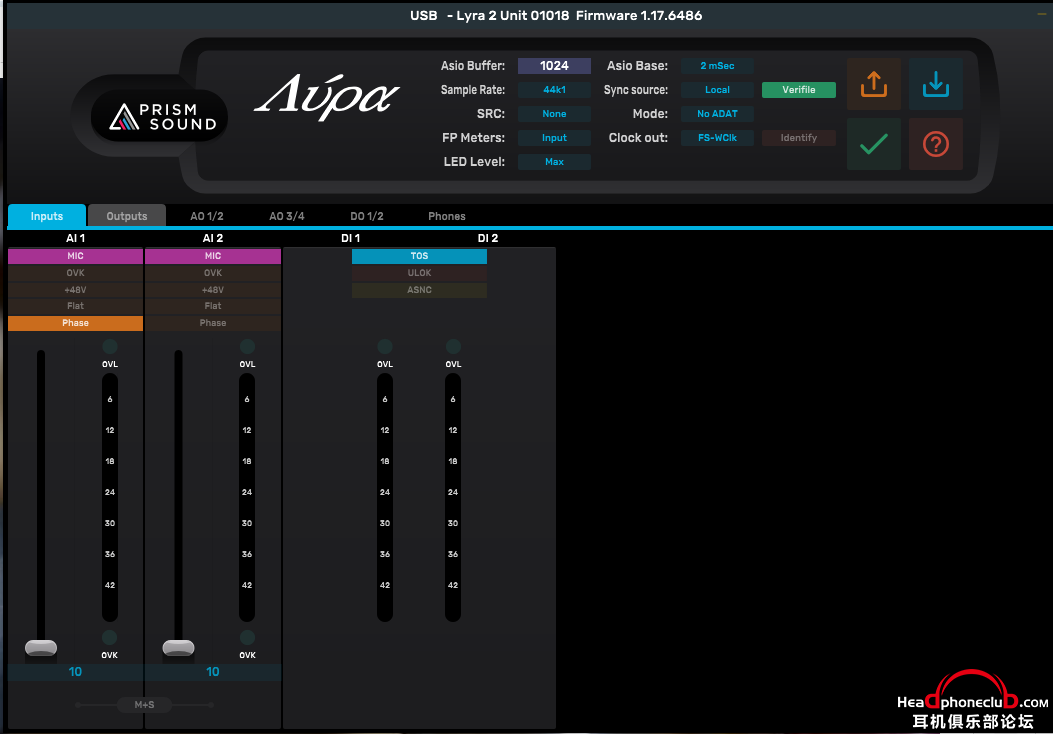

发表于 2021-1-31 21:06:06 | 显示全部楼层
艾米总求助,刚收到的lvra2(放弃hilo了)这个固件升级到最新1.17版 同轴输入在哪里设置 我想加界面试试,看看提升多大!谢谢!
