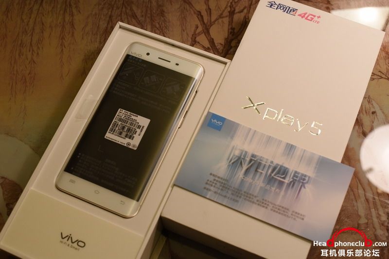

当然,在分享听音感受之前,还是循例分享一下这台最新旗舰的简单开箱及使用感受。
Xplay5的盒子并不大,依旧是以传统的白色作为基调,盒子上印有全网通的标识。表示这款旗舰手机能支持(中国电信,中国移动,中国联通)国内三大移动通讯运营商的4G网络。用户无需再为自己所使用的SIM卡是否能够应用在此手机上去纠结。比如过去有些机型,对联通的卡支持会好些,移动稍弱,甚至不支持电信卡,等等这些问题及烦恼,Xplay5已经为你解决,更换Xplay5之后可以放心使用。
打开外盒,上层装放着内衬及手机,下层放有快速入门指南,卡槽提示牌,以及耳塞,数据线,取卡插针,旅行充电器等配件。包装内部的空间虽然不大,但每一寸位置都被合理地利用上了。内盒给人的感觉,简洁,实在。看得出这个包装设计也花了心思在上面。
以下是开箱图片:
这次发布的vivo Xplay5没有延续之前Xplay3s的6寸超大屏幕,反而,屏幕缩减到5.43寸,但却应用了的少有的曲面屏幕,这也是国内品牌手机里,唯一一款采用双曲面屏幕的产品。除了采用了曲面屏,在运行内存上,Xplay5扩充到4GB,旗舰版更达到6GB,在如此充足的运存的支持下,Xplay5的运行及操控十分流畅。作为vivo的旗舰系列,Xplay除了拥有较高的运存外,机身内存也十分大,达到了目前手机的最高配置128GB,能尽情满足拍照,听音乐,看电影等需求。高覆盖率的金属机身,让这款Xplay5更坚固耐用,在做工和质感都相当不错。国产手机里面,vivo的制作工艺可算得上国内一流的水准了。

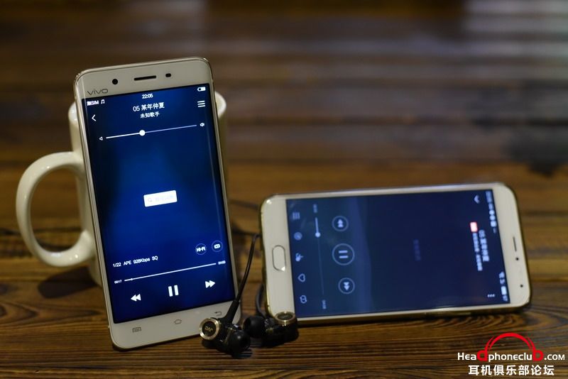

【一】器材对比
音源:Xplay5A(vivo)
          PRO 5(魅族)
耳塞:HA-FXZ200(JVC)
          Oriolus(miniaudio)
音乐:<某年仲夏> 梁咏琪《kiss me 新歌+精选》 华纳唱片
          <你的名字我的姓氏> 张学友《爱与交响乐》 宝丽金唱片
Xplay5A对比PRO 5
注:Xplay5A此次听感对比及耳塞搭配,均以开启Hi-Fi模式为基础
先说说两台手机,关于音频输出方面的配置,硬件上,差异比较大,PRO 5采用了ES9018K2M+OPA1612的组合,声音的精度及清晰度等方面的表现力,在同期的音乐手机里面是不错的。而Xplay5<标准版>,则采用了CS4398+AD45257(AD8397),属于比较成熟的一套芯片架构。CS4398的音乐性相对不错,加上AD8397的大推力,这个组合驱动一些低阻高敏的耳塞,应该是可行的。
试听音乐方面,这次选来两首我自己比较喜欢的流行音乐去对比,之前推介粤语流行音乐的次数并不多,借着这次听感对比,为大家分享两首属于粤语类的流行音乐。
<某年仲夏>
使用耳塞:HA-FXZ200
两台手机播放这首流行音乐基本都没受到太大考验,听感上略有不同。人声的定位方面,两台音乐手机的人声距离感差别不大,颗粒感比Xplay5A清晰,声音的结像方面,PRO 5的人声口型比Xplay5A略小一点。人声的密度方面,PRO 5的密度感会更突出。配乐方面,PRO 5的吉它,贝斯,鼓,以及其它电子乐器等,线条清晰度会比Xplay5A稍高。乐感更为清晰通透,对比之下,Xplay5A的声音会显得相对平和。两台音乐手机在解析力方面都没问题。在搭配HA-FXZ200后,所表现出来的人声厚度都不错,这个组合,人声齿音几乎感觉不到。JVC的这款三单元动圈耳塞,声音的韵味不错,风格有点老派的影子。搭配这两台手机听流行乐,效果都不错。
<你的名字我的姓氏>
使用耳塞:Oriolus
试听第二首音乐,属于张学友1996年和香港管弦乐团合作的现场录音作品<你的名字我的姓氏>。现场录音,声场表现和录音室的一般流行录音差别比较明显。所以这里选了声场更佳的 Oriolus作为试听耳塞。
对于这首现场录音的作品,搭配Oriolus的情况下,两款音乐手机在这首音所表现出来的声场均不错。PRO 5的纵深感会比Xplay5A稍好一些,声场更圆。在场感空间的对比方面,演唱会现场所呈现的空间感不如Xplay5A,垂直高度逊于Xplay5A。声音修饰方面,PRO 5会比Xplay5A稍多一点,人声更讨好,相比之下,Xplay5A人声染色较少,声音相对直白。密度方面依然是PRO 5稍微占先。声音的线条清晰度也是PRO 5更突出。或者是采用了CS4398的缘故,Xplay5A的人声并不算硬,虽然是新机未煲透,但声音的棱角并不算突出,听感尚算平顺。配乐方面,音乐的伴奏是由管弦乐团负责,真乐器+现场录音,比起流行音乐,更能正式自然。弦乐部分,PRO 5的线条更细致些,通透,纤细,亮度适中。Xplay5A声音更平白,线条清晰,通透度同样出色,但修饰较少,细腻度会略逊于PRO 5。这首音乐里,低频部分,两者的都不算重,PRO 5低音更有弹性,更松弛,Xplay5A力度感更好一些,声音更直接渲染少。
两首音乐试听完毕,简单总结一下。
作为手机,音乐播放只是其中的一项功能,当然,现在的音乐手机,音质上已经比起早几年的产品有了明显的进步,尤其是硬件配置及参数等方面。声音上,精度也越来越高。当然,好声音,不仅仅要有出色的硬素质,在乐感方面,也不能忽略。
先从乐感而言,个人觉得这次对比的两台手机,PRO 5会稍好一些,尤其是对于播放一些通俗流行类的作品,PRO 5的人声虽然有修饰,但听感上会相对讨好,特别是搭配一些声音稍硬朗的动铁耳塞,声音表现方面会更柔顺些,耐听度更好,至少听感上不会那么硬。素质上,两台音乐手机在同类产品里都算上乘之作。PRO 5在人声方面的密度感更好,人声口型不算大,乐感较好。Xplay5A的声音会更平白自然,人声密度其实也算不错,不仔细对比,其实并不会觉得Xplay5A的密度感会落后于对手。听感上,Xplay5A的人声较PRO 5更直白一点,更适合搭配一些中频有一定韵味的动圈耳塞。高音部分,两台手机都不是那种暗淡,粗糙,高频欠缺解析力的货,PRO 5声音较为纤细柔顺,但听得出有在调音上的修饰和打磨。Xplay5A则是修饰少,通透,直接的风格,高频伸延两者都有一定水准。声音的差异方面更多体现在乐感及风格上。最后是流行乐迷比较关心的低音部分。PRO 5低频会比较宽松一些,量适中,力度不算太猛。Xplay5A的低频力度比PRO 5稍突出一点,在第二首音乐里面对比中可以分辨出来。声场,空间感方面,PRO 5有更圆的声场,横,纵比例更均衡一点,Xplay5A横向很宽,但纵深感略浅了,而空间高度方面,Xplay5A会比PRO 5更突出,在听第二首现场录音,这种感觉会更明显。
最后是两款音乐手机如何选择的问题。
选择PRO 5的理由:
如果你使用的耳塞,属于中频略偏硬,颗粒感明显,线条清晰且硬朗的风格类型。从搭配的平衡性方面考虑,二选一,可以考虑PRO 5。另一种情况,如果你喜欢有一定染色的声音,听流行音乐为主,喜欢细腻温润的人声,使用的耳塞并不算重口味风格的类型,PRO 5会更适合你。当然,说的两种情况,都和耳机搭配有密切关系。
留下Xplay5A的原因:
同样是从声音均衡的前提出发。选择Xplay5A,的原因很简单直接,从器材搭配去选,如果你使用的是中频细腻,声音柔和且不乏细节及解析力的动圈耳塞,Xplay5A的声音会更搭。另外,Xplay5A的音乐适应面会更广一些,平白低染的风格,流行乐,古典乐,小编制等等音乐都可以玩一把,对耳塞的选择范围也更宽一些。这就是留下Xplay5A的理由。
