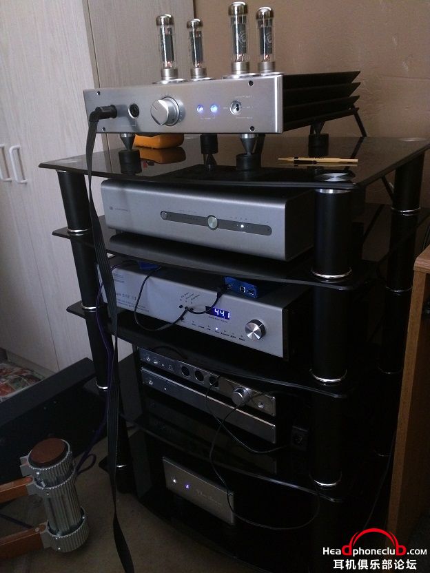

Head-fi上Schiit YGG被purrin评为4W内神器解码, 楼主有幸收到一台,试试水。
Schiit YGG到底有多神?3.15打假系列能否成功?
阅读指南:
1. 耳机系统      2.渣音源       3.渣周边        4.娱乐向
3.15更新静电bhse(rk50+el34ph)+009后端下,解码对比
3.20更新ygg usb与AP1+PP对比
3.26更新动圈gsx mk2 + 平衡T1后端下,解码对比
(3.15更新)先说YGG,这解码有点意思。。实际声音和想象声音的这种反差感,跟第一次听lyra1 USB时候有得比比。一个prism sound专业机,搞这么骚高频,一个地道美产schiit解码,找不到Krell,Wadia那种中低频奔放感。YGG没热机时初声有毛刺,整体中性严肃偏上盘,高频细节勾勒得较为清晰,声场定位通透感均有一定水平,但中低频量不多,结像干薄。只能坐等热机。。。热一早上,BH已经烫手,可以煎蛋了,再摸YGG,这热量,冬季暖手宝,白金3,温度就是尿手上那感觉。
热机YGG到底有多神?1W变4W? 战战兢兢拿起009戴头上,开听。热机后声音整体更流畅,开声那种毛刺粗糙感没了,结像的厚度也上去了,一定程度补上了下盘,这是一种什么感觉?N卡变A卡。
轻骑兵序曲,各乐队方向感明确,声场开阔,高频穿透力和通透感都还是不错的,而且声音没有撕裂和过度分离的感觉,还是很流畅的,这种听感很舒适,没有哪个频段突兀出来。卡农和小提琴独奏上表现非常不错,速度,通透,中性,但在人声上略微冷淡,男声上不是很出彩,细腻尚可,磁性微缺。那么问题来了,YGG解码的最大问题都有啥?先听白金3。
白金3(无前级,带32/384升频功能)战过vega,m1,lyra1,861,输输赢赢七七八八。面对在purrin DAC天梯排行榜上傲视以上产品的YGG,古董白金3自然被吓了一天。
轻骑兵序曲,开声,直接拉到音乐厅中部,声场大小大概一致,但框架感更强,全频声音厚度密度上去了,中低频的存在感变强,下潜深,拳拳到肉,乐器人声的质感和真实感变强,各乐队齐奏时候更协调,临场感好,但其特有的仿模拟味中频牺牲了高频部分的通透感,声音略带温暖。换拉德茨基进行曲则是全程抖腿。听巴赫大提琴,有着更丰满的声音,人声部分存在感更强,更有血肉感。白金3声音这样了,更美式的861可以自己想象。。。。但是问题来了,系统下白金3女声时候没有YGG空灵的感觉,少了点穿透力
机线下,YGG和白金3都是hifi R2R阵营的hufi音乐产品,和一线hifi或者pro audio解码那种高精度数乐器能力比还是洗洗睡,YGG胜在小年轻,白金3胜在大气人味。楼主是奔放风半个低频狗(不是M1那种低频),所以个人喜欢白金3。至于谁吊打谁,不存在,渣音源渣周边,说不清,个人系统下,感觉至少比白金3差半档,只能保守说PK四六开。
YGG此价位产品优点: 流畅,通透,中正,缺点:缺少密度下盘重量感,没力度略飘少了点大场面控制力。弦乐solo女声都不错。
YGG硬素质上到底能战什么级别解码呢?打白金三也就通透感占了点便宜,以白金3打vega,lyra1,m1情况来看,YGG在PK指标硬素质评比的话,打不过m1和vega,密度,结像质量,定位,大规模框架感都没太大优势。lyra1玩了段时间,但当时太忙,没认真玩,接600/650当一体机听了大半个月,没太上主系统,不做对比评论。但流畅度上,YGG是好过vega的,风格上算是美式小清新,相对m1的老谋深算和vega的肌肉白领,风格上我还是更喜欢ygg,当然,单看高频,还是lyra1一口毒奶些,但是楼主在耳机系统上,还是接受不了lyra整体那种和vega一样略僵硬的感觉,当音源周边搭配难度大些。
(3.20更新)YGG USB:为测试USB能力,楼主装了win8系统。自带USB素质很一般,闷糊,定位声场都一般,乱,AP1PP上去声场定位空间全拉开了,细节清晰,动态变大。。YGG用户还在用自带USB的弄一个靠谱点的界面吧。
(3.26更新)出游回来再用动圈系统仔细听了几天,GSX mk2+平衡T1下,两解码差距感觉比BHSE+009大。。。白金3声音更凝聚,YGG更糙发虚一些。。汗我这系统肯定有点问题,静电没比动圈敏感
总结:YGG在2300美金范围定价的hifi解码产品中,是一个不错的产品,可以推敲的声音,不错的流畅度,值得在中端或者特定需求系统上当主力,越级PK,只针对个别产品(weiss 202)
打假成功!楼主老将白金3又添一枚战勋,之后找机会想听hifi系列的elgar+, wadia 27,da2002, pro audio系列的DA1/2,mdac2。来日方长,反正日常主力是bitzie。
补充说明:
楼主之前是OR5(升级钟)+Dynamo PSU+白金3 +BHSE + 007A/950 + DNA Stratus + 一堆动圈。咸菜搞得都是stealth, kimber,,pad,nordost之类。之后太忙基本清空退烧1年,现在又烧回来买了009,感觉买对了,喜欢009很多。图方便加现在不错的价格买了AP1PP这界面,但是现在最大的短板应该就是这玩意了,和之前顶配OR5比还是略失落,OR5加stealth V10+Kimber ks2120+白金3的声音好太多。。。不过现在胜在价格,TC Impact+DIY电源线客串火线界面AB。老TP笔记本win2012+hqpalyer+fidelizer(慎用),之前还有PPP电处稍微用用,现在只能直接原线电。BHSE是EL34PH屌丝厚声管,信号线gotham 11301,早鸟,vovox,同轴gotham,vovox,电源机线。
问AP1PP的人有些多,统一说明下。单AP2声音干薄,AP1PP声音润些,AP的声场是优点,开阔立体,高频是柔和的,动态稍差,背景层次会微糊。PP那个4V和200ma的输入想喂饱AP1/2还是堪忧,楼主买来是图二手价格可以又省线材,后来发现至少同轴线是省不了,爆菊,gotham,vovox三个声,gothanm暖厚实,vovox开阔通透但结像散些,爆菊最差缺密度吃细节。火线TC Impact+自制电源线当界面,声音更正,高频也更直接,可以改善通透感,但是声音毛躁,声场小。没上过线电给Impact,买时是想当一体机试试,发现还是日常bitzie,不过impact多面性也是蛮有意思的,OR5出的时候用V10接impact声音还可以用用的。
总结下来就是:数字定生死~穷玩界面富玩钟
厚声杂声周边较多,当前整套系统精度揭示力不算高,。非要形容这声音:够用,接地气,能抖腿,上不了天~
渣音源,渣周边,听感仓促打假,不当之处之后多方对比完善修改。
该帖听感只为求同存异~~如有雷同,默哀!
