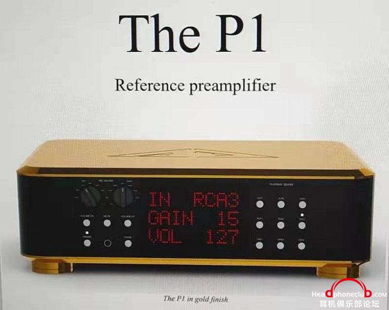

AD至今还没做出前级

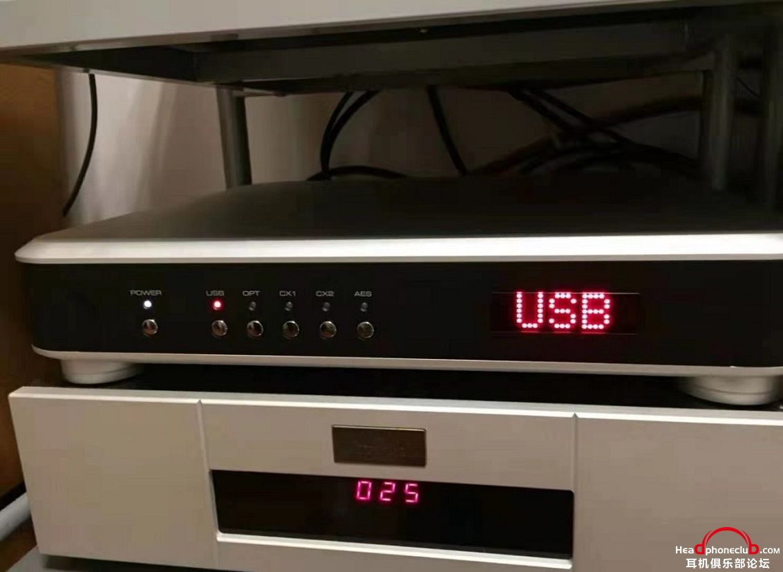

德国Analog Domain(简称AD今年2021年刚出第一款前级,也是旗舰前级),他家的解码器也很不错。                                                                                           IMG_5833.JPG IMG_5834.JPG IMG_5835.JPG IMG_5836.JPG IMG_5837.JPG IMG_5838.JPG IMG_5501.JPG

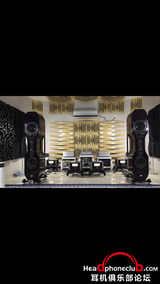

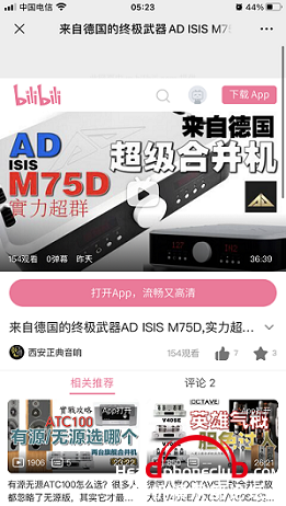

哔哩哔哩上搜索” 西安正典音响 ” ,有德国Analog Domain ISIS M75D 合并功放推卡玛DB7音箱的视频效果,另有国内卡玛旗舰音箱用家用德国AD单声道后级,推卡玛旗舰的视频,据用家解说是对比几款功放后的选择,不同搭配体现不一样的美学追求和风格。                                                                                           IMG_5880.PNG     IMG_5884.JPG IMG_5881.PNG
