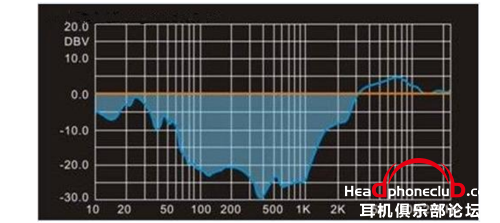

  首先,降噪效果的好坏是判别主动降噪耳机优劣的重要因素,而降噪的效果并非是指单一的在某个频率点的降噪深度,而在于在不同频率段的整体降噪幅度。懂降噪耳机的人都知道, 降噪耳机深度误差不会超过3dB,而有的主动降噪耳机的降噪深度隔了10几个dB,OMG!这样的降噪耳机真的会是一条好的降噪耳机吗?
  降噪不仅与深度有关系,同时与降噪宽度也有莫大的关系,给大家画个图来展示一下:
  图上,横轴:代表声音频率(Hz);纵轴:代表降噪幅度(dB);曲线上的每个点代表对应频率上的降噪能力,曲线与“0.0”横轴所围成的面积则代表了降噪的总能力。
  如果有的厂商只强调了幅度最深的声音频率点的降噪能力,却隐藏了其它频率点降噪能力低于此幅度的事实,忽视了降噪宽度的概念,则有片面和误导之嫌。
