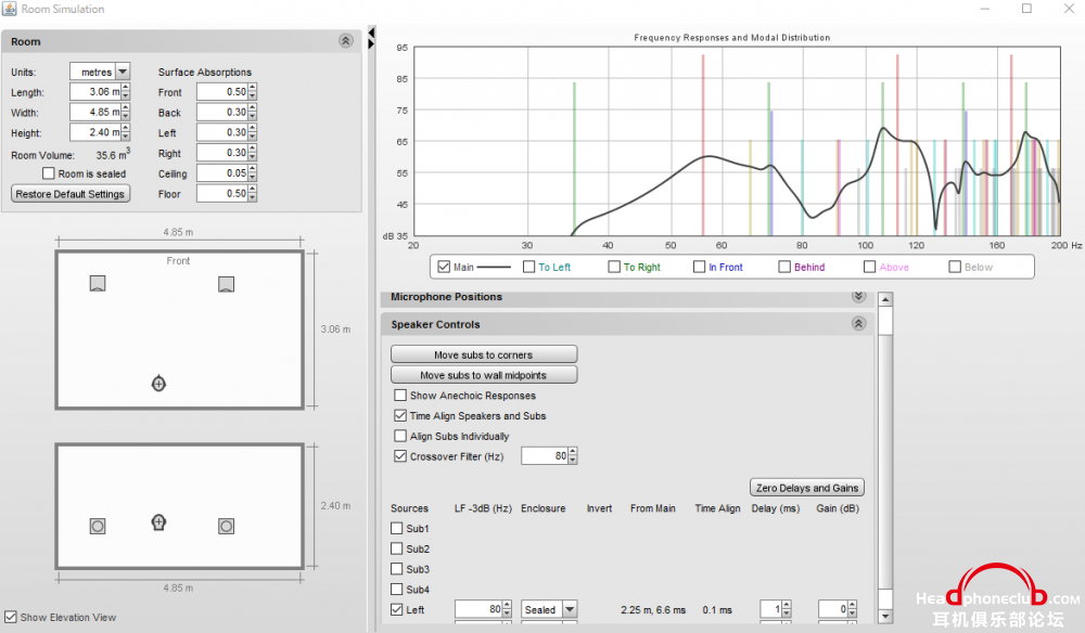

发表于 2017-3-27 22:22:19 | 显示全部楼层
楼主可以试试这个软件的房屋模拟测试
Room EQ Wizard
第一种摆放:
第一种
第一种
第二种摆放:
明显100hz以下的信息变丰富了。
第二种
第二种
在设计房屋时这个软件就能发挥作用,这还不是它的主要功能。
