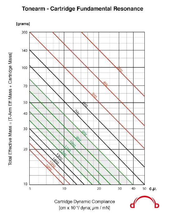

高级的唱头都会标出这个参数,因为这个参数结合唱头重量和唱臂等效质量可以计算出唱臂和唱头组合的谐振频率,谐振频率要控制在6-14Hz之间,最好是在8-12Hz之间。如果频率过低,可能会与唱片旋转产生的震动频率叠加,严重影响读取。频率过高,会对低频信号的读取造成影响。下图就是顺性、等效质量和谐振频率的对照图。

图片中横轴是顺性,从5-50um/mN,纵轴是总等效质量,即唱臂的等效质量加上唱头的等效质量。
以我自己用的默克DP8唱臂和高度风Cadenza Balck唱头为例:
DP8唱臂的等效质量是6.5克
Cadenza Black的质量是10.7克
总等效质量是17.2克
Cadenza Black的顺性是15
从图中可以找到对应的谐振频率是10Hz
这是非常合适的头臂组合
从这个图片也可以看出,顺性越低,需要臂加头的总等效质量越高,顺性越高需要,臂加头的总等效质量越低。

从这个角度,TA-1000十寸臂有效质量是9.7,soundsmith boheme质量是6.8,顺性有两款22(中)和28(高),那么根据表格,应该选用(中)顺性的版本为好。
200
132
132
2012-9-23
发表于 2016-5-13 14:11:11 | 显示全部楼层
micsunnyfish 发表于 2016-5-13 13:07
从这个角度,TA-1000十寸臂有效质量是9.7,soundsmith boheme质量是6.8,顺性有两款22(中)和28(高) ...
如果TA1000的等效质量是9.7,有两个理由选择顺性是22的Boheme
其一:顺性是22的版本组合后谐振频率在最佳范围内。
其二:等效质量是9.7的唱臂不算轻,搭配这样的唱臂需要唱头顺性低一些才带得好,15-20最理想,22也还行。(为了方便理解,可以把顺性理解为汽车的避震,总等效质量理解为车重。避震软的话车重不能太重,否则车把避震压死了;车子重的话,避震要硬一些,否则支撑不起来)

具体的谐振计算公式,感兴趣的也可以自己算一算:
谐振频率=1000/(6.28*平方根((唱臂有效质量+唱头质量)*唱头柔顺度))
