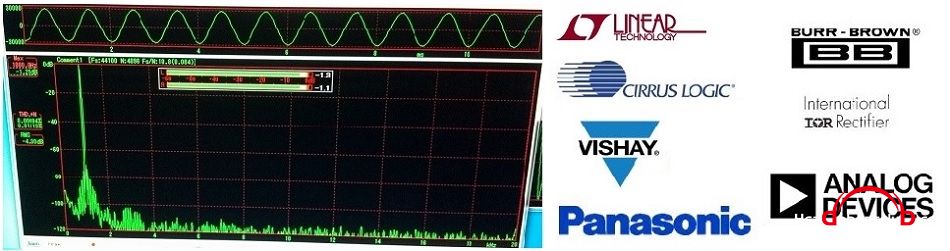

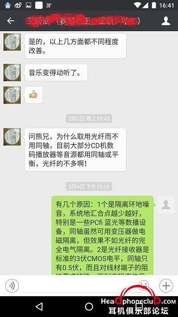

 楼主| 发表于 2016-6-1 21:10:33 | 显示全部楼层
上图里第二张是实测的图(满幅输出是0.00094%的THD+N),用的很一般的专业声卡,因为受其ADC影响,只做普通一般参考。。实际性能要高。。

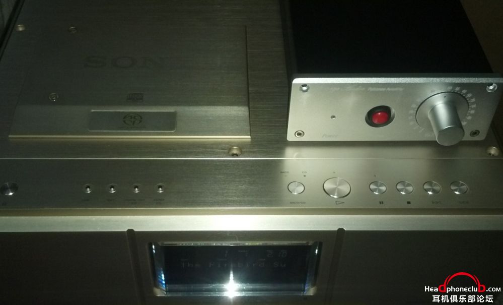

说一下听感:比上图的SONY SCD777EX播纯DSD都要好,具体表现是声音更紧实(sony dsd比较松散,缺少流畅感,立体感也较平面,整体有细节动态但显得无精打采,整体纯度显一般化)。
  KDAC低频轮廓量感兼有,中频清晰细腻略甜(贵在非常真实,口齿清新宜人),高频通透感好,细致,沁人心脾。。整体背景深黑,立体感强,前后左右错落有致,乐器纯净真实,结像精准,定位稳重不漂移,特别不会因为电位器旋转电平变化而出现音场的忽左忽右,因为PGA2311A左右通道平衡是数字控制高精度激光刻蚀晶体电阻误差仅+-0.05dB,音量的控制也非常精准,0.5dB步进轻易达到需要的音量,不多不少不偏不移使用起来顺畅自如。。非常强调音乐感觉的自然流畅与洁净

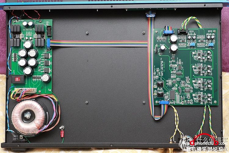

 楼主| 发表于 2016-8-2 16:38:26 | 显示全部楼层
MDAC2
MDAC2
KDAC
KDAC
知名专业品牌的DA,F(t) Forssell Technologies IncMDAC-2 官网价格是19000多,KDAC只要它零头的1/3不到。。而且是带前级(耳放)。。
我们来简单分析各自设计构造:
1)Forssell MDAC2只是普通3端1级稳压,而我的KDAC的晶体震荡器与DA芯片是有专门的2次稳压OP-AMP伺服电源,模拟部分是串并联稳压。
2)Forssell MDAC2的电源退藕没有一颗大固态电容,KDAC汇合总电源有数模各自的大固态退藕(业界最好的固态SPCAP),每个电源支路在2次稳压后都有SPCAP(NEX,AVX)与XR7(晶震还并有C0G)组合的LCπ型滤波,只为电源更加顺滑,减少干扰。
3)Forssell MDAC2输出线太长,绕了一个机箱的深度折回来(虽然是XLR,但当只用RCA输入就或多或少有些影响。
4)Forssell MDAC2没有光纤,对PC-fi没有完全电气隔离。
5)KDAC带前级的输出参数也并没有比Forssell MDAC2差,KDAC还只是RCA单端输出,而且受限于仪器设备。(请参考http://www.forsselltech.com/media/attachments/MDAC-2_Manual_1.pdf
总结:Forssell MDAC2贵就是牌子,设计上完全没有KDAC的周全和不遗余力的认真态度。
