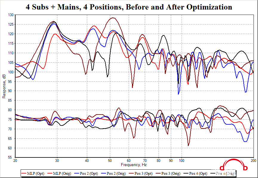

确定形体感肯定在100Hz以上了,属于中低频,对环境要求也是比较高的。
我家里很多低频陷阱(处理100-500的),所以没有什么形体感问题。氛围感的话,一般是下潜决定的,8351是不如8260的。
我100以下是4个炮处理的,所以氛围感很好,基本能重现音乐厅的低频氛围。

PSI太贵。研究了下多炮阵列,发现效果应该比PSI好。自己试试,还挺好。
