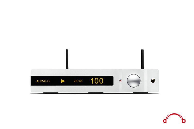

2016年德国慕尼黑音响展上,AURALiC发布了Lightning家族的最新成员——牵牛星ALTAIR无线流媒体一体化音源。
ALTAIR,将世界顶级解码器与无线流媒体播放器融为一身,是为次世代(新时代)音响系统而生的完美的一体化音源。凭借声韵音响强大的软硬件研发能力,ALTAIR提供了15种最先进的音乐传输方式,包括:网络共享、内置存储(选配)、外接硬盘、uPnP/DLNA媒体服务、TIDAL与Qobuz在线流媒体、网络电台、AirPlay、蓝牙、Songcast和RoonReady。同时,还配备了AES/EBU、同轴、Toslink光纤、USB等数字线缆接口,以及两个用于接驳外部存储设备和解码器的USB接口。ALTAIR以声韵音响广受好评的VEGA数字音乐中心和Lightning流媒体平台为蓝本进行开发,提供了业内首创的流媒体技术,可以通过无线网络播放包括DXD和DSD256在内的所有格式的音乐文件,并提供了无缝播放、机载播放列表和多房间管理等功能。

2015年中,AURALiC推出了新品ARIES MINI无线流媒体播放器,完善了Lightning DS iPad版本众多功能,研发了专为iPhone优化的Lightning DS APP。经过又一年时的锤炼,AURALiC无论在硬件还是软件方面均获得了长足的进步。2016年的德国慕尼黑展会上,AURALiC为音乐爱好者们绘制出怎样的蓝图,让我们一起来看一看。
Lightning系列设备固件将进入4.0时代。新版本固件将支持全信息高保真缓存记忆播放功能,杜绝一切线缆与网络信号干扰,将音乐文件100%整轨抓取,在电路信号上达到本地直连播放,对所有细节进行最完整地保留,将乐曲的一切完美展现给听众。需要注意的是,这项功能是ARIES和ARIES LE才拥有的。除此之外还有多房间区域创建群组播放功能。这是业界首例多房间DSD256群组控制播放技术。
在固件4.0版本中,AURALiC会加入群组播放功能,添加全曲库无序随机播放功能。Lightning DS也会随之做出改动。
AURALiC将在Lightning DS中引入全功能的交互账号。可实现同步远程单点登录,设备远程定位与控制功能。同时加入后台订阅、优惠券的提取与绑定、关键信息推送等功能,完善软件生态架构建设。
