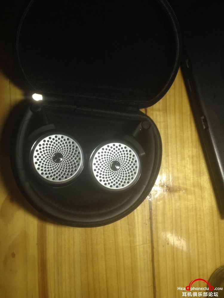

偶然得到两个奔驰E300的无线耳机,AKG代工的,成色不错,芯片是kleer公司的klr3012a芯片。Kleer可以将音频以2.37 Mbps的码率传播10米以上。具体百度,总之此技术超越蓝牙,完全达到无损。
求助下,有kleer的发射器购买吗,如何配对,每个耳机上有个uid码,如果不能配对,这耳机如何改造加装耳机插座,能使用耳机上的电路,不要简单的连接喇叭这种。希望大神给点意见。

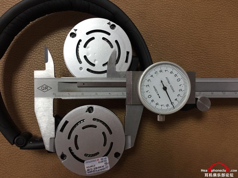

外壳总直径5.5cm
外壳总直径5.5cm
外壳总直径5.5cm

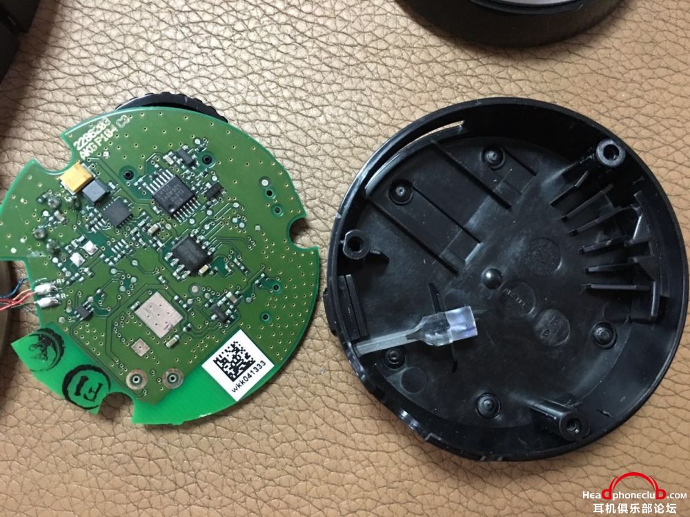

左耳电路,背面没有看到元件
左耳电路,背面没有看到元件
左耳,外面是2个7号电池,电路板另一边也没什么元件,塑料脚封死的

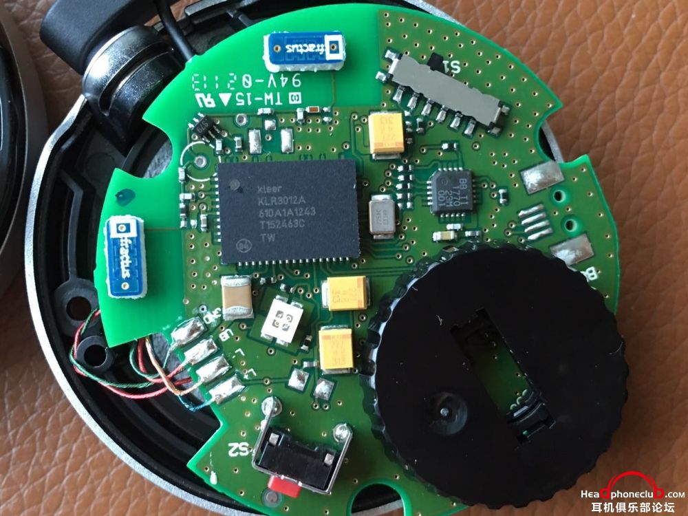

电路
电路
2个进口陶瓷天线,s1拨动开关,调节车里对应左右屏,大芯片就是KLEER公司的klr3012a芯片

和这个k840kl很像啊,这个发射器有的卖吗,估计能卖也是很贵,还有如何对码呢

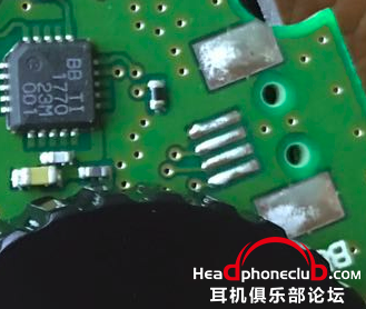

请教下,下图4个焊点是不是可以加装耳机插座,懂的大神指导下
这个是那四个焊点的背面

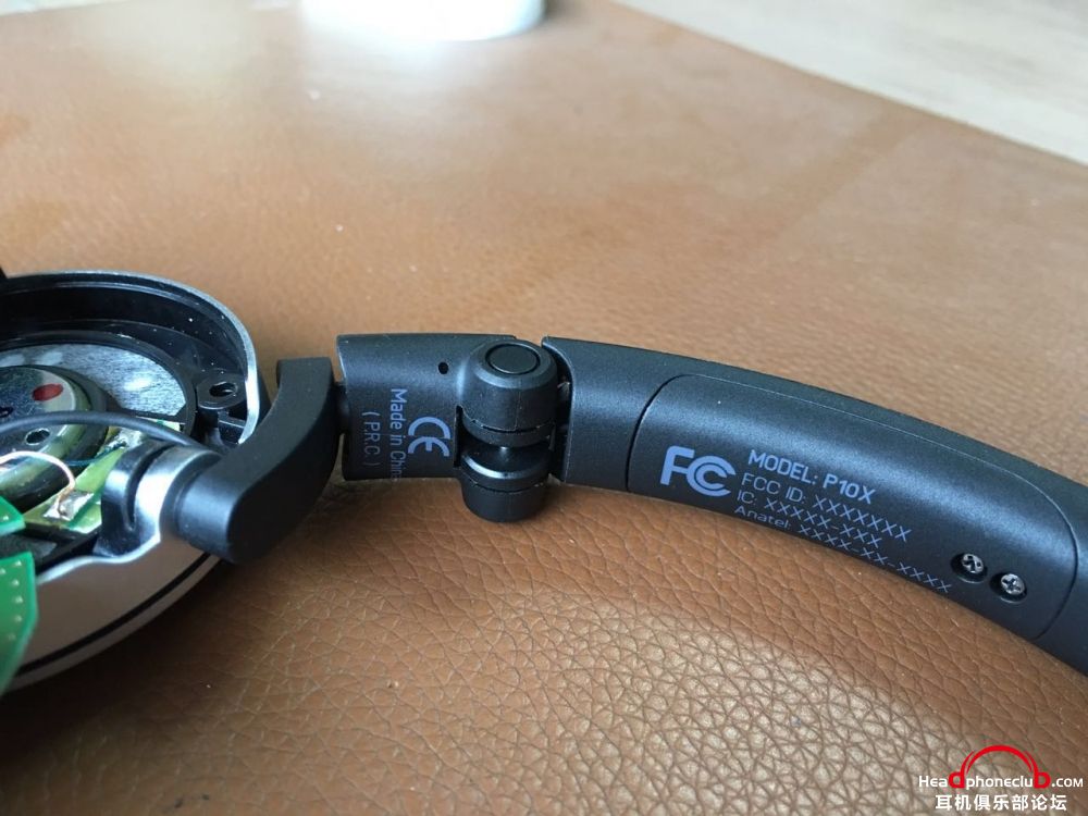

无线耳机装耳机插座有什么用啊……btw,这耳机不是akg代工的,是和akg低端耳机属于同一家国内厂商代工

那几个点,你自己用万用表量一下,看看能不能加装线,使用万用表如果左右声道使用表针有声音就可以加线,没有的话,就另外找。要不就直接找音圈的引线,使用那边不是更方便。
