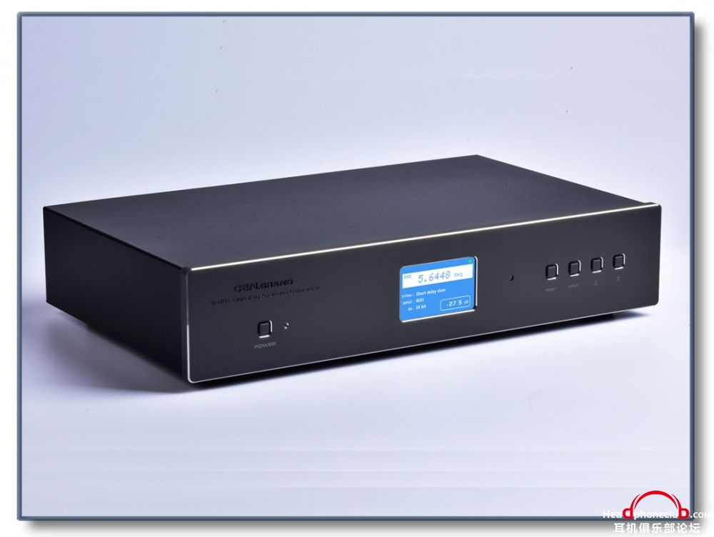

      9i-80s是世纪格雷最新研发的音频解码器。
      这款解码器的定位是:
      1:  为中高级的CD机、播放器、蓝光播放器等音源提供升级.
      2:  最新的XMOS二代 XU208音频界面+cpld数字处理,让PCHIFI用户获得了更好的音频品质。
      产品发布上市后,首批用户反馈热烈。使用的AK4495方案的9i-80S有非常好的音乐性,音色流畅华丽、水润,平衡感上佳,与注重宽广大气硬素质的9i-AD乌金版形成了鲜明的风格对比。

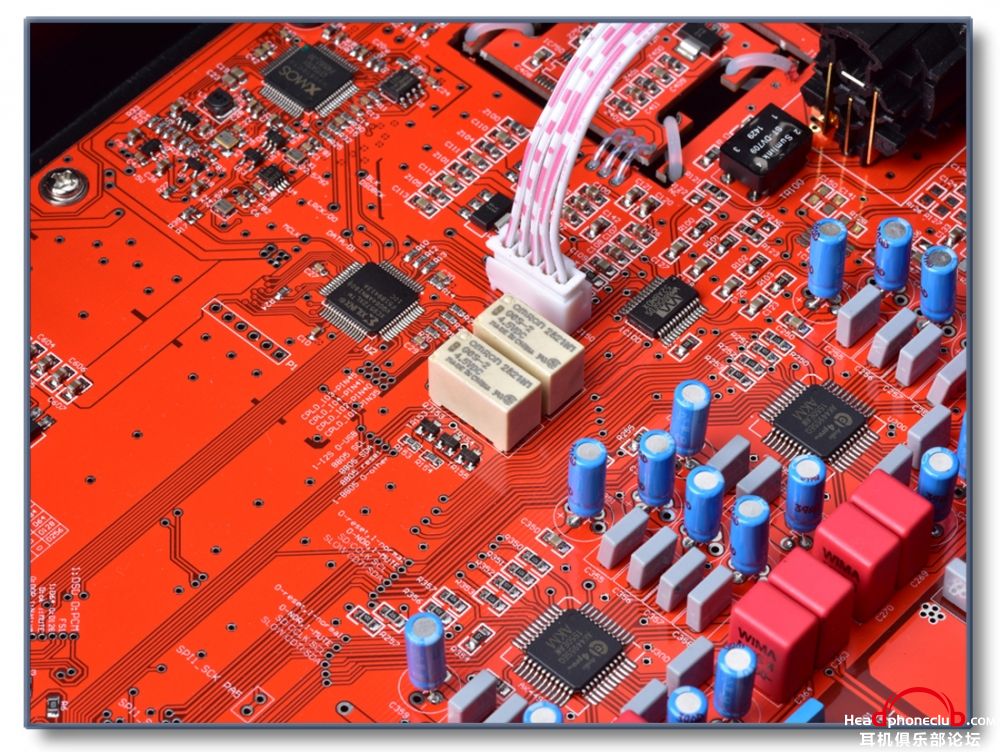

     下图是9i-80s的数字部分。数字spdif接收为WM8805,这是目前最低jitter的接收芯片,因为有bug故很少有厂家采用,世纪格雷因为绕开了它的bug故多年来一直采用。DA芯片是目前比较热门的AK4495SEQ,每声道一片,工作在单声道模式。图中还可见XMOS的USB界面,而XILINX则是对USB进行数字处理、降低jitter的CPLD模块。

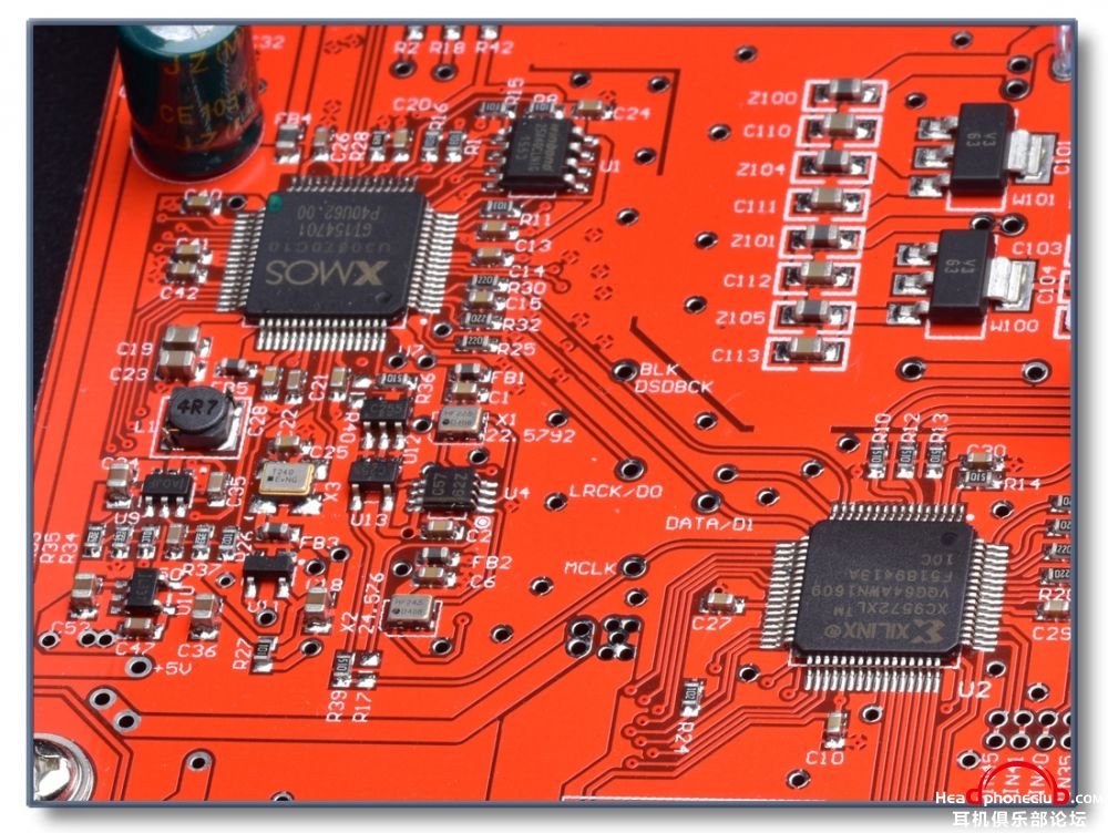

       近距离看XMOS二代USB界面。截止2016-6,尚未见同类产品上市,9i-80s可能是XMOS二代方案的首发产品。XU208较上一代U8有更快的运算速度,实时性更强,数据处理更加迅速,由此带来的性能提升是显而易见的。为了获得更好的音频性能,在XMOS输出之后,还增加了一片CPLD作为数字处理及隔离,让更纯净的信号进入DAC。这样的USB界面设计堪称精心豪华,有良好的音效自然在情理之中。

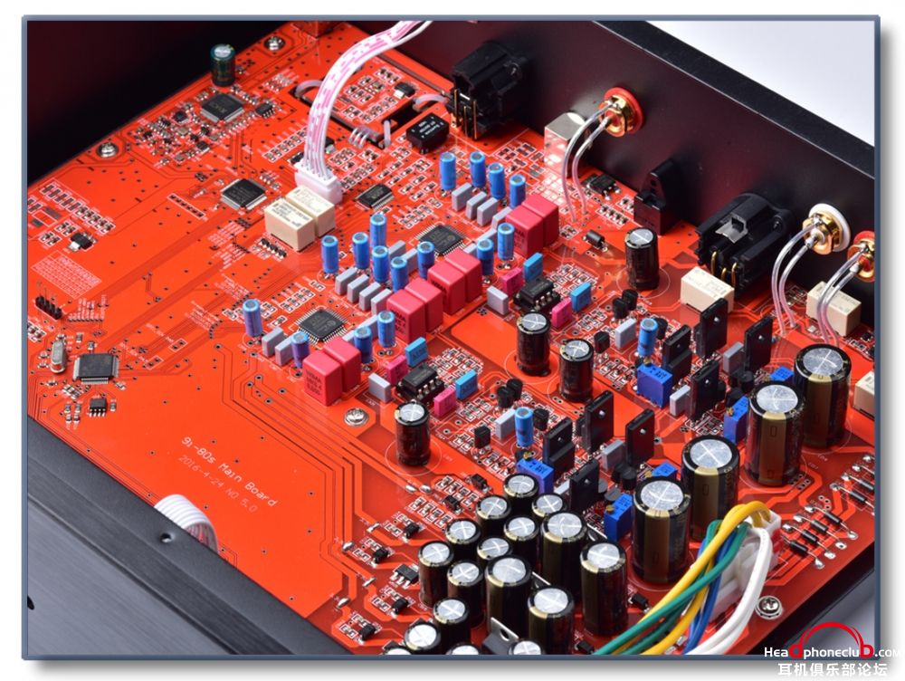

      9i-80s的电源部分。可以看出这是比较复杂的电源设计。世纪格雷的音频产品一向特别注重电源设计,9i-80S内有多达7组电源,分别供应模拟、DAC数字、DAC模拟、spdif接收、时钟、操控部分。各个部分电源独立的好处在于互不干扰,这也是获得纯净声底的必要手段,尽管使用了较多的器件,但音质性能的收获是更加值得的。

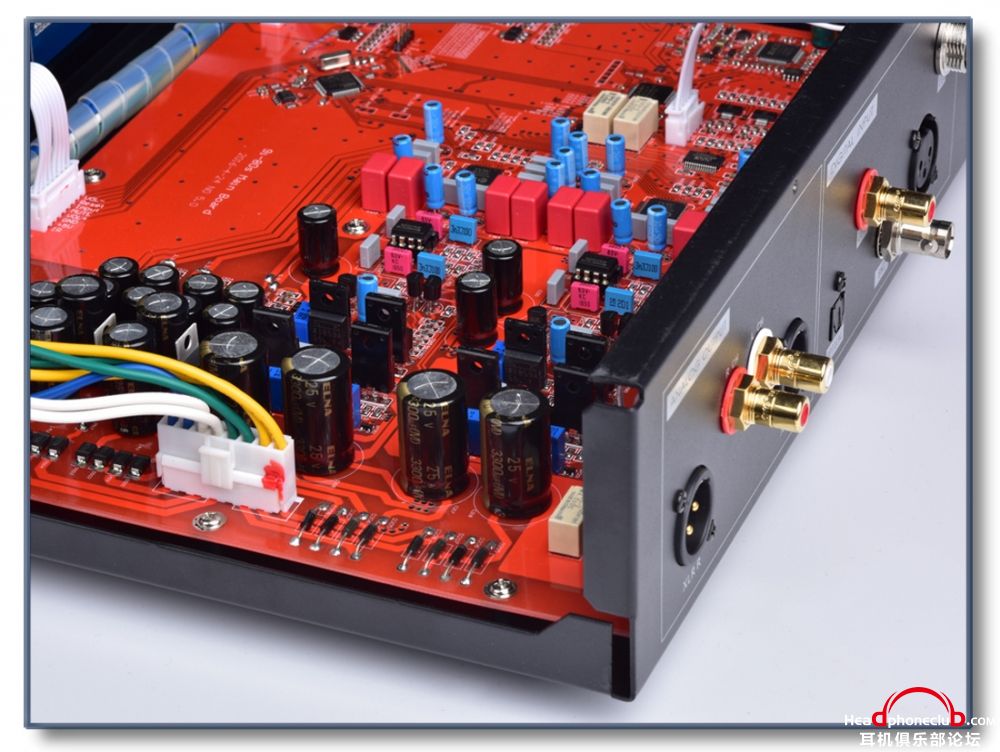

       这里是9i-80s好声的秘密之一:分立器件模拟输出。绝大多数的解码器在这一部分都是采用运放输出,结构简单生产容易。理论上运放也能做出较高性能的声音,但分立器件更容易获得适合人听感的声音,更加宽松自然,流畅连贯,没有运放的那种压抑感(深反馈电路特有的声音特性)。但分立器件对音色的把握比较困难,获得好声音的难度较运放更大。
       世纪格雷旗下的高端播放器产品都采用了分立器件结构,且声音品质获得了hifi市场的广泛认可,这得益于世纪格雷有一个音乐及电子双修的研发团队、有完备的音频测试仪器、有高端标准的参考校音设备。这三个必要条件的具备,使世纪格雷具备了高性能音频产品的研发基础。
