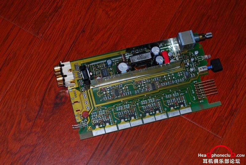

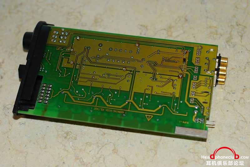

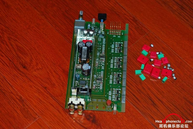

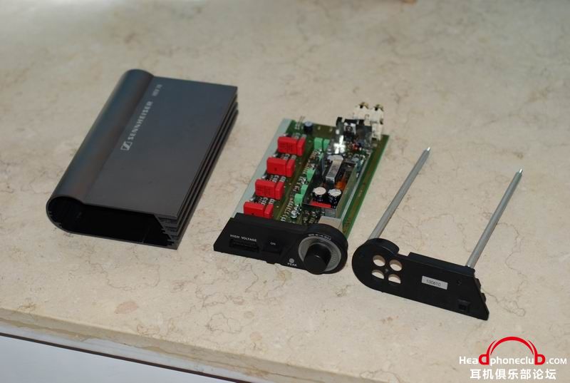

一、故障:机主描述,HE60+HEV70不能使用,不开机。

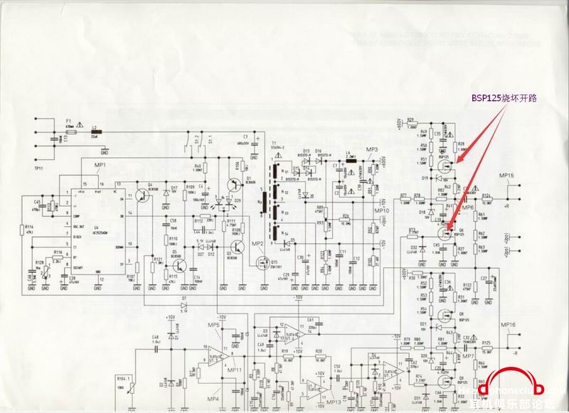

二、故障分析:收到用户HE60+HEV70。打开机壳后,插上电源开关,电源指示灯不亮,测量电压经保险管后无输出,更换新的保险管,注,烧保险管一般是放大电路有故障,才会引起烧保险,此时要开机必需要接上保护灯,开机,灯很亮,说明放大电路真有问题。目测有一路有电阻和管子烧焦。电路板表面,全是电解液,把电路板上的元件都腐蚀发黑绿,有的开关二极管4148也脱焊。先把板子清洗一遍,把元件补焊,烧坏的电阻和三极管更换同型号的,开机,此时,保护灯不会发亮,说明故障也排除,测量每路输出均为0.0V以下。接上耳机和音源试听,美妙的音乐出来了,小奥就是小奥,声音真的不错哦。
更加高清大图请参阅:http://user.qzone.qq.com/397252917/blog/1466552286

电路很简洁,不错。输出MOSFET烧掉可能是工作点飘逸了,主要诱因是电容击穿。

高人能不能给张清晰点的电路图?收藏之。多谢多谢!

http://user.qzone.qq.com/397252917/blog/1466552286大图这里有,论坛要压缩才能上传。
