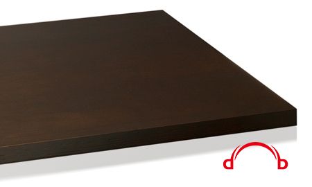

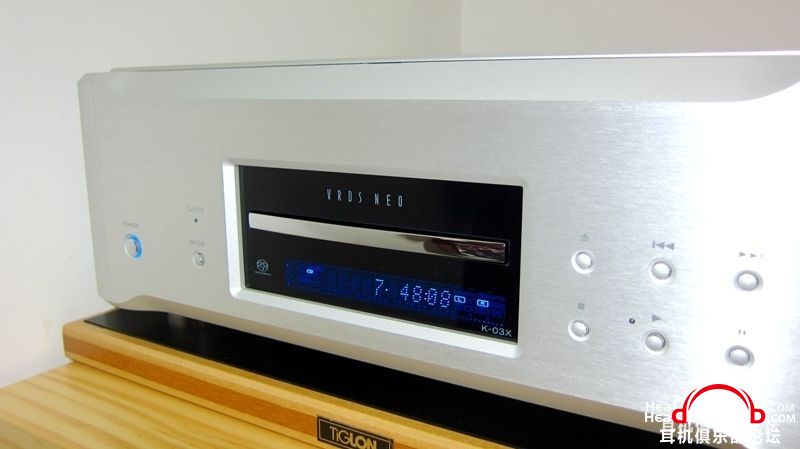

Tiglon TMB50
---这是“镁避震”概念的最好的一块板子,比那些ABA薄板、厚板都要好。不管你怎么玩ABA板,不管你叠多少块ABA板,都不如这一块TMB50
---外观还是比较漂亮的,柚木也具备一定的商业炒作价值。。由于镁比较软,所以无论是tiglon还是ABA,那层镁板都容易受伤磨损,使用时不能太暴力
---tiglon的声音总体就是 "细腻,偏温暖,耐听而有音乐味"。。。我很难想象它会给你的系统带来严格意义上的“恶声”,几乎不可能的事情。
---它的缺点其实也很好讲,可能由于镁本身的避震属性,TMB50的高频延伸有局限,细节也不够充分,全频的通透度不是强项,低频的凝聚也有待提高。所以整体听上去TMB50有点偏中下盘,钢琴的音符不够亮丽闪烁和灵动。
---TMB50比较适合那些高频过亮、毛躁、中下盘偏薄的系统。

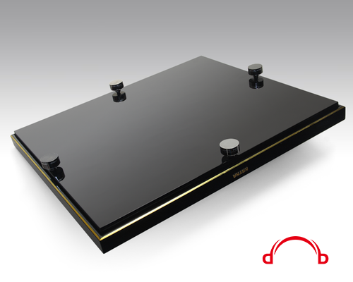

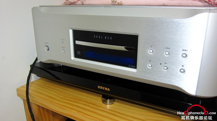

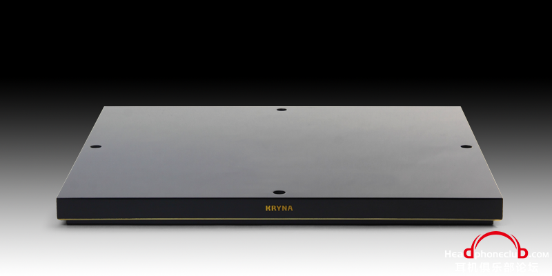

Kryna PL-TB-TP
----Kryna的避震主要是通过板子表面特殊的“几层天然漆”,板子内部的避震水钉+外部的避震水钉组合。。。
----外观比tiglon要显得漂亮、高档很多,是这3块板里面最好看的。但由于是纯手工制品,所以表面的“钢琴漆”在光照下是有一些细纹的,这个是没办法的事情。
----Kryna的避震主线是水钉概念,所以理论上你要每隔半年左右给避震脚钉加点“水”。当然即使不加,也不代表声音就完蛋了,不用去折磨自己的内心,没事的。
----Kryna比tiglon卖的更贵,是有道理的,因为声音的确更“高级”。Kryna给出了---“更细腻、通透、更多细节、更润泽和开阔“的声音。。。高频延伸、低频凝聚、声场的3D感,都比tiglon要明显好。。。这块板子听上去属于很优雅舒服,同时又内敛的风格。。它不像我之前玩过的FE钉子,那个是HIFI性很突出的,一换上去立刻让你弹眼落睛。。。Kryna还是显露出日本工匠的那种低调气质,刚换上它的时候,你甚至会觉得这4000块花的有些  ”效果不惊天动地啊“,  但几天后,它就慢慢显露出实力,你会觉得声音越来越好听。
----Kryna非常聪明,从结构上说,它就是一个原生设计的架子! 这和你在tiglon板子下面再加几个脚钉,完全是两个概念。这是一个重大的飞跃性质。。。所以玩Kryna一定要买TP版本,切记!
---Kryna的缺点在于,如果你追求的是纯素质类型,极高通透度,极其鲜明的声音质感,希望能收紧系统的低频之类的,那它也没办法给出来。和AR比起来,Kryna更像是tiglon的全面升级版。。它的适用面比tiglon要更广一些,除了干冷薄的系统,也适合那些已经调整的比较平衡、中性的高素质系统。你不能把tiglon用在后者上面,这不反而拖后腿了么。
