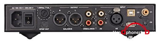

让我们先来看看DAC-9 的连接。DAC-9 除了解码器,还是齐全的前置放大器:可以控制音量和切换输入设备,包括模拟输入。这使得DAC-9比传统的解码器有更多的应用。数字连接包括 USB、光纤和同轴,以及专业AES平衡输入;第二个 USB 插槽允许插入 NuPrime的BTR-8 蓝牙接收器,因此总共有 5 组数字输入。一对RCA立体声模拟输入,可以连接其它模拟源,可以省却一台传统的前级。
在输出方面有 RCA 和平衡各一组,专业AES的输入和XLR平衡输出的配合,使得DAC-9 可作为专业音乐工作室的设备使用,虽然NuPrime 官方并没有做此描述,但我很乐意看到有工作室使用 DAC-9,因为它只可以导致更好的录音及回放。即使用于家庭,平衡输出也使你有了更好的选择,所以我们将这作为一个加分项。
