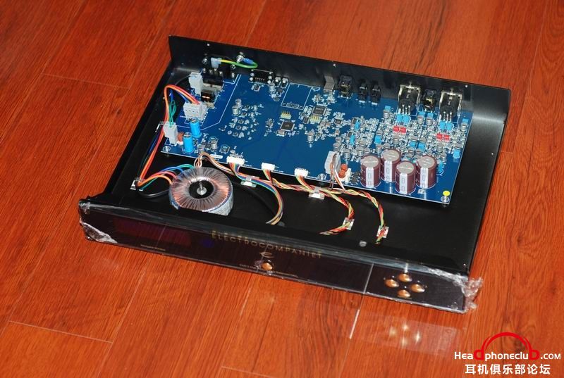

1.故障:据用户描述,不开机。

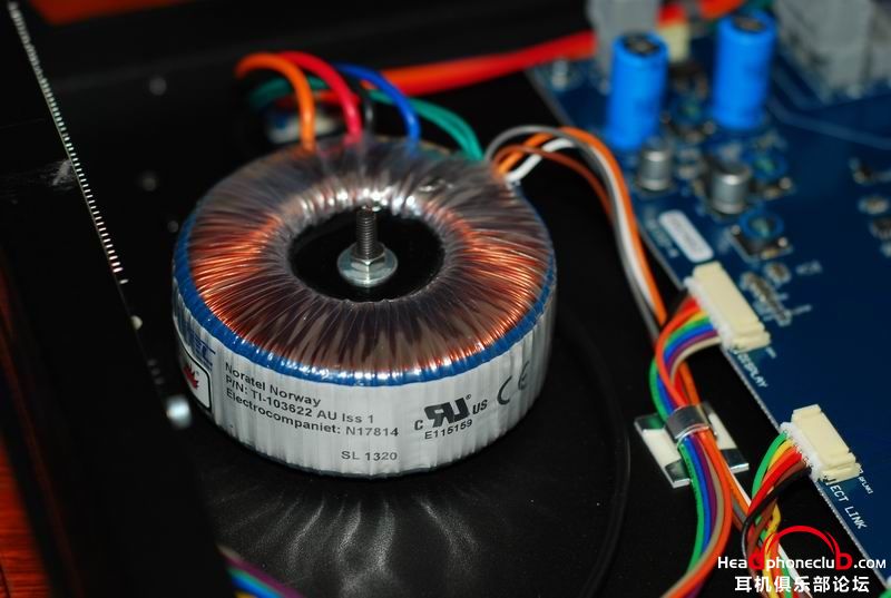

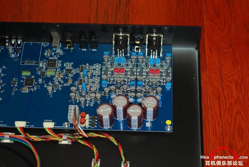

2.故障分析:ECD-2DAC解码器收到后,打开机盖,用表测量AC220V输入到滤波电路有无开路,装上保险管,接上保护灯,把变压器的输出与PCB板继开,打开电源开关,测量变压器输出,AC19V-0V,AC19V-0V,AC12,4V电压都正常。关机,把变压器输出插上电路板,再次开机,机器显示屏还是无显示。那说明电路板上还有问题。测量电路板上各测试点,ECD-2 DAC的细世做得不错,测到供主芯片的3.3V电压无,是由LM317提供,测试输入有电压输出无,确定LM317损坏。更换同型号后的芯片后,开机,显示屏出来一个字符,说明问题解决。接上音源测试各功能,还有一个同轴输入无信号,当有信号输入时,芯片指示灯不闪烁,说明没有工作,测试同轴输入座到采样速率转换器SRC4392是经一只电容,测试电容没有开路,判断SRC4392损坏,更换同型号的芯片后,开机,输入信号,芯片工作指示灯开始闪烁,美妙的音乐也出来了。清洗焊过电路板,与收到板时的状态一致,最不喜欢维修后板面乱七八糟的。
