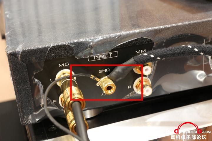

我们先来看下地线的不同种类
这个是农夫的地线展示板,目前可以提供的地线规格有:网线,USB,Y插,3.5,RCA以及XLR
A:对于有接地专用端子的器材(J接地端标注GND,且有一个可以拧动的螺帽),可以使用厂家标配的是Y-Y接口的地线。
例如杰夫乐林S2合并机与地盒连接
例如高度风999唱放与地盒的连接
例如麦景图6900与地盒的连接
B:对于器材没有接地端的玩家也不用担心,农夫还推出了RCA头/XLR头/3.5头/USB头/RJ-45头(网线头)。

对于没有专用接地端的器材如何连接呢?
以歌匠前级为例
请看后面,是没有专用接地点的。
厂家有RCA端口的接地线可以选择,只要插在空余的RCA端口即可。
