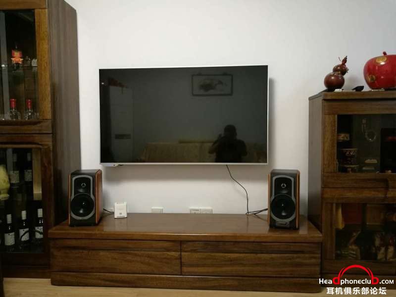

很多朋友拿S1000当桌面音箱放在较小的房间用(包括我),但这个箱子使用5.5寸大单元,功率也很大,定位并非桌面音箱。加之S1000又是偏低频向调音,把S1000当桌面音箱用最大的问题就是低音浑浊,也就是大家经常说的低频嗡嗡声。
这个低频的嗡嗡声学名叫低频驻波。是因房间的大小、布局和陈设等因素导致的低频音波堆积现象。可能有人会问,既然是房间因素导致,为什么我之前的音箱/换用其它音箱就没了?那是因为你之前/换用的音箱单元小,能量小,或者低频响应不是很好,发出的低频声波较少,低频的堆积相对就不严重。
理论上,这个堆积的频率为(340/音箱前后墙距离)/2,如房间边长3米,就是(340/3)/2=54.8。也就是说会在55Hz以及55Hz的整数倍,110Hz、165Hz、220Hz出现堆积(倍数越大影响越小,主要关注单倍,2倍)。以上只是理论计算,实际情况会因你的装修、家具摆放、门窗等有变化,并且音箱左右墙也会有驻波。我的房间发生在120Hz频段,遇到120Hz的声音瞬间爆炸,响度是临近频率的数倍,房间都没法待人。
分享一个频率发生解码器及外置声卡的朋友请使用一分二莲花线将音箱同主板模拟输出音频口连接。同时将默认播放设备改为电脑的声卡
解决思路:
1、增加针对驻波频段声音的吸收、扩散
2、加强音箱减震,减少桌面共振
3、错开驻波的波峰
解决方法:
1、把音箱放在大房间。音箱前后墙距离超过5米将显著减少低频驻波
2、远离墙角,墙角是驻波最严重的区域。
3、房间不要太空,摆满书的书架,沙发,窗帘,毛绒玩具等能吸收、扩散一部分声波。
4、给音箱加金属脚钉,降低共振,减少低频量感
5、如果换不了大房间,试着改变聆听位置,错开驻波波峰。可以买对音箱脚架,离墙20cm以上放,音箱放脚架上,电脑桌往房间中间靠,离音箱远一些。
6、如果实在改变不了听音环境,没有办法的办法:均衡器。用我给的软件确定驻波频率后拿均衡器调低驻波频段的响应。
7、S1000的高低频增益都调到-6,即使你的房间没有驻波问题,-6的声音也是最顺滑好听的。

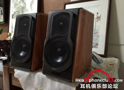

1.如果感觉声音”混浊“,低频调整和摆放距离很重要
漫步者S1000最大的特点就是低频澎湃,不但量感足,下潜深,同时在表现大动态音乐场景时也可以很出色。但正是因为低频量太足,导致在欣赏中高频为主的音乐时,低频反而“逞强”,导致听感过于沉闷。在这方面,S2000MKII使用了价格偏高的平板高音来做了提升,避免了S1000的这些问题。
对于这种情况,个人建议是在欣赏音乐的时候,将低频增益调整到-3的位置(默认为0),这时低频的量感依然很足,但不再会很明显地掩盖中高频的表现。一个比较明显的特征就是:在默认低频增益下,在很多曲目中都有一种“低频放得很开但结束得很慢”的感觉。而在调低低频增益后,低频的反应速度会明显加快。
此外,作为一款多媒体音箱,大多数用户是用来摆放在PC旁边。如果用户的电脑桌不够长,两个箱子距离太近,那么声音混浊的情况会加剧。建议S1000和S2000MKII两个箱子的摆放间距在1米至1.5米之间,而用户离箱子的距离最好也在1.5米之内(听者不要距离箱子太远),这样才能获得最好的声音效果。无论是摆放距离太近还是人离箱子距离太远,音质都会受到很大的影响,别忘记了它的定位依然只是多媒体音箱。
