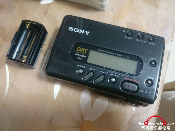

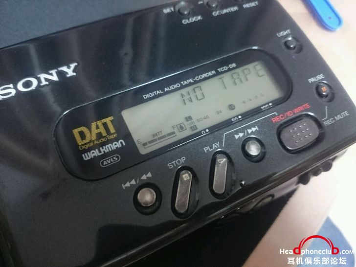

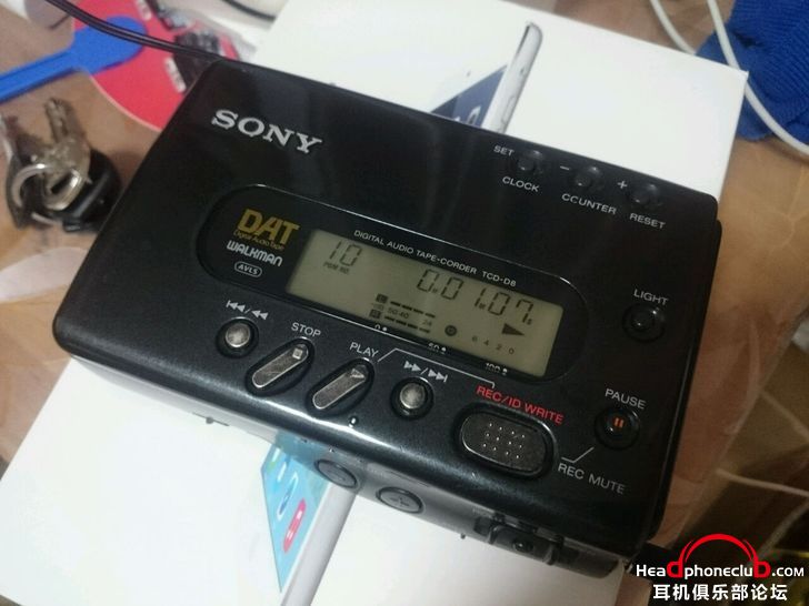

SONY TCD-D8
去年在家电收的,之前一直工作正常,后来因为不常出门家里又有台式于是在抽屉扔了几个月,再拿出来就频繁出小水滴(潮湿保护激活于是机子罢工,见第7张图)。

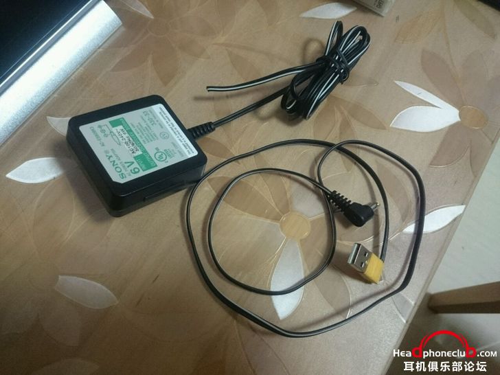

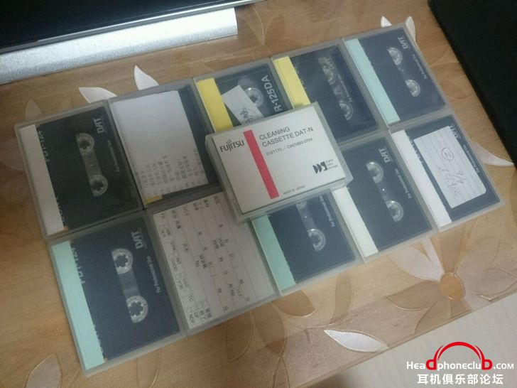

机子外观尚可,模拟录音码率选择拨杆里面断了现固定在48k,底下胶垫掉了一个(见第6张图),为免纠纷当半尸卖。附件有电池盒、变压器(线被我剪了焊了个usb插充电宝,录音时用充电宝声音也比这个渣渣变压器好)、十盘带子(老带了都有掉码有些掉得比较厉害)、一盘只用过两次走了30秒的富士通清洁带。
价格550不刀,爽快包邮,签收不退,请各位大大想清楚了再拍,有意可加QQ2625⑧⑧⑧03详聊,谢谢。

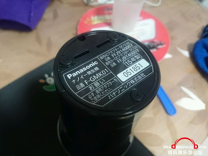

Panasonic F-GMK01 车载nanoe纳米水离子发生器
2015年同事从日本带回,箱说都扔了,只有本体和点烟器线,功能完好,表面有使用痕迹,因为升级了夏普大个的那台车载所以闲置了挺久,实际使用时间不到半年。价格250,不刀不包。

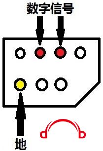

买家结款交易完成,现在如约教大家如何不用这个破烂光纤盒搞数字录音。
首先你需要一条同轴线和三根网线。把网线插入如下图的三个孔,分别是地、数字输入、数字输入检测。其中地连接同轴线的地,数字输入和输入检测连接同轴线芯,连好以后你就可以扔掉那该死的对录线,按下REC进入解码模式和开始录音了。
也许很多人已经看着网上的针脚定义尝试过把同轴线插进D8的插座里,但是只插地和数字输入两个孔是没用的,数字输入检测不插D8永远都不会进入解码模式,只会一直处于默认的模拟输入模式。当然D8进入解码模式以后数字输入检测就可以拔掉了,一般我都拔的,拔了会让我觉得干扰少一点
