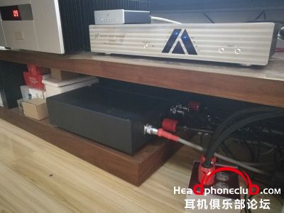

前后级分体电源

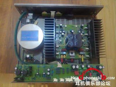

上面的主机箱没用原厂机箱,机內板卡皆为原厂件
经那位朋友介绍,此机的组装理念,完全承袭Rolf Gemein对于这台功放的制作观点“全分立,电源分立,前级分立,后级分立,前级单声道分立,后级单声道分立,可以说,这台机器的结构,完全可以用多台小机箱来做,只不过出于体积成本考虑,还是把这些分立放在了一台机箱里,成了一台不合并的合并机”另外这台机器的所有大电流触点全部采用压接的连接方法,而不是采用传统的焊接方式。所有压接元件全部采用WBT压接件。
机箱固定铝条给拆了下来,掉在后面端子上,请自动忽略。

还需值得一提的是,此机器的前级卡,采用插卡式,可方便更换其它的德国之声原厂升级前级卡。
