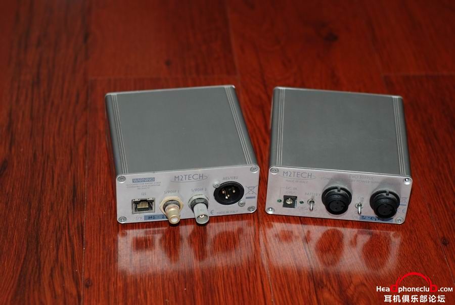

一、故障:机主描述,开机不通电,多开几次有时又通电;
二、故障分析:

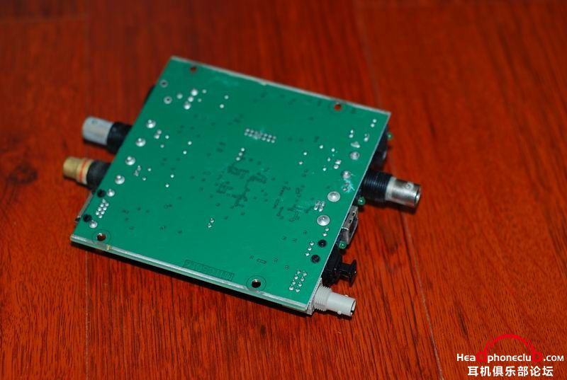

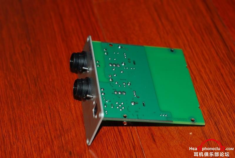

1、收到用户M2TECH电源,连接M2TECH界面,开机界面指示灯不亮。先用万用表测量,电源输出两个+9V电压无输出。确定电源电路出现问题,拆开机器,顺着输出电路一步步向回测量,量到一三极管输入有电压,输出无,更换同型号后,开机有9V输出。
2、接上时钟和界面,用到机器电池无电时,充电,继电器总是断开吸合有规律的,用手碰一下电池线又正常,确定电池线内插片氧化了,导致接触不良,更 换电池线后开机,正常,充电时吸合,充电指示灯亮。可以正常听音乐了。
4244
