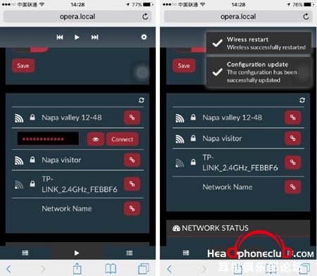

第一次WiFi设置需要X6的RJ45口与路由器用网线连接,接通电源30秒以上,用手机或电脑连接同一个网络。苹果系统打开Safari浏览器,PC机请使用谷歌浏览器,打开后输入opera.local,进入X6操控界面;安卓系统使用专用的APP进入操控界面。
进入操作界面后,点击右上角的 ——“设置”栏目,选择network,在无线设置WIRELESS NETWORK下选择WiFi名字,输入密码,按Connect后,右上角会出现“Wiress restart......”说明WiFi设置成功,如下图所示:
拔掉网线,关机后重新开机无线网络设置完成。

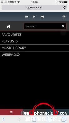

3. 在播放前,先进入浏览界面,按MUSIC LIBRARY选项浏览本地USB记忆体里的音乐专辑文件夹和曲目,下方WEBRADIO选项,有数十个网络电台可供选择,也可自行添加。如果NAS连接在网络中,并且已设置完毕,同样可以按NAS的选项浏览其中的内容。

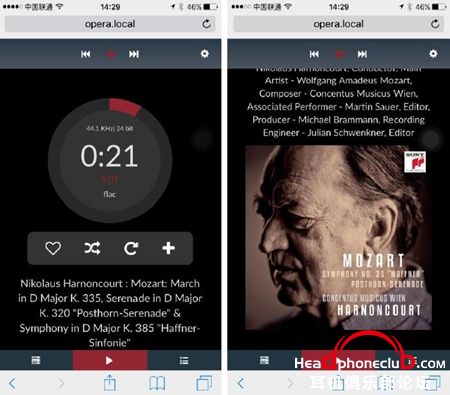

5. 进入 ——Playback界面,可以看到当前播放的曲目信息:名称、专辑封面、曲目内容及时间进度;同时,可以对当前播放的状态进行操控:跳转下一曲、返回到上一曲、暂停/播放、播放进度。进度条下方标记,分别为:加入收藏夹、随机播放、循环播放和制作播放列表等模式。
