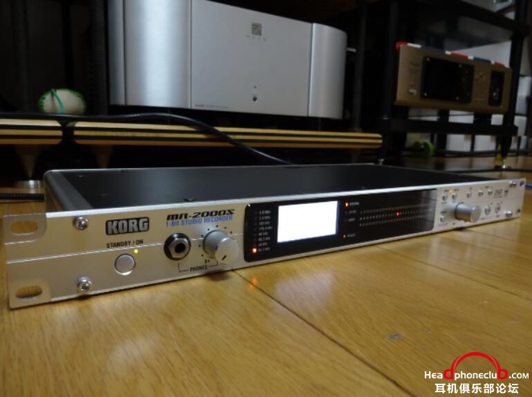

       KORG MS-2000S是一部DSD硬盘录音机,这部专业音频录音机可以用DSD格式录制、播放数字文件。KORG甜美流畅的声底加上强大的高格式数字文件播放能力,让不少玩家津津乐道——一方面其在流行音乐方面的表现足够作为一部高性价比的音源在烧友们的系统里占据一席之地(大动态音乐受制于其开关电源供电模式,动态会稍有压缩),其强大的DSD模式录音功能可以让烧友尽情的将珍贵的黑胶资源进行翻录数码化,备份后可以随时在钟爱的音响系统里欣赏,乐趣无穷;然而另一方面,其内部老旧的IDE定义机械硬盘实在和时代脱轨得太远,同时官方两种80G和128G版本的机型已经完全不能满足烧友们作为SACD—R转DSD文件数字音源的需要——办法总比问题多,解决方法便是自己动手丰衣足食,更换大容量硬盘势在必行!
      更换KORG MS-2000系列硬盘的资料网上极少且不尽完善,所以小弟在做了一番研究后,做了个KORG MS2000S 1BIT DSD录音机更换大容量硬盘攻略和广大KORG爱好者分享,希望对大家有所帮助。 QQ截图20160726181629.jpg

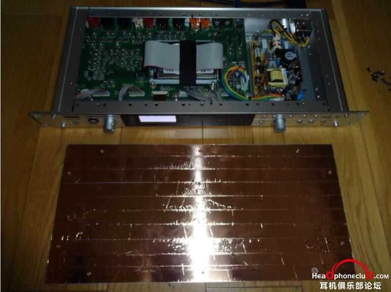

更换过程:
1.打开MS2000S机顶板,小心拆下排线,松开固定螺丝(我在顶板反面用红铜箔贴进行屏蔽,这种贴纸便宜且屏蔽干扰能力非常好)
2.把SATA硬盘插在SATA——IDE转换器上,然后把转化器连接上原机灰色排线,并插回PCB板上的母座,注意转换器必须通过跳线匹配为硬盘标注工作电压(5V或3.3V)
3.KORG MS2000S开机,这时如果成功会显示要你重新格式化硬盘,按3秒确认键KORG便进入格式化模式,把硬盘重新格式化为KORG专业格式,完成后便可以在系统状态栏里查到更换硬盘的大小了,我更换的是500G机械硬盘,格式化成功后有465.7G可用
