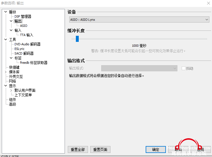

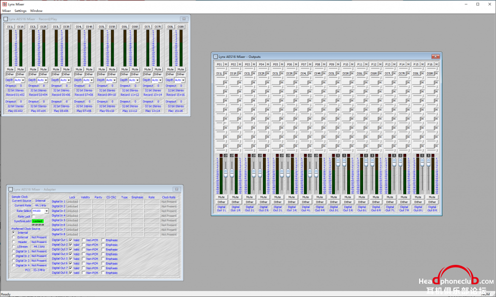

弄了好几天都不出声,求助。。。AES16+DA11,装了Lynx的驱动了,就是无声,是哪里设置不对吗?foobar2000播放进度条也不动。请告知该如何设置,谢谢!

发表于 2016-9-2 12:56:20 | 显示全部楼层
换一个播放器试试,换wasapi驱动试试,再不行用DS驱动看看。

 楼主| 发表于 2016-9-2 17:38:59 | 显示全部楼层
刚才都试了,换播放器,换wasapi驱动,DS驱动都无声。还是进度条都不走

119
2013-6-16
发表于 2016-9-2 23:37:30 | 显示全部楼层
第一张图里的东西不用调,第二张图改成输出口的名字,比如你用OUT1就改1试试
