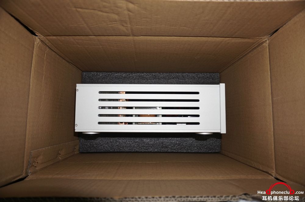

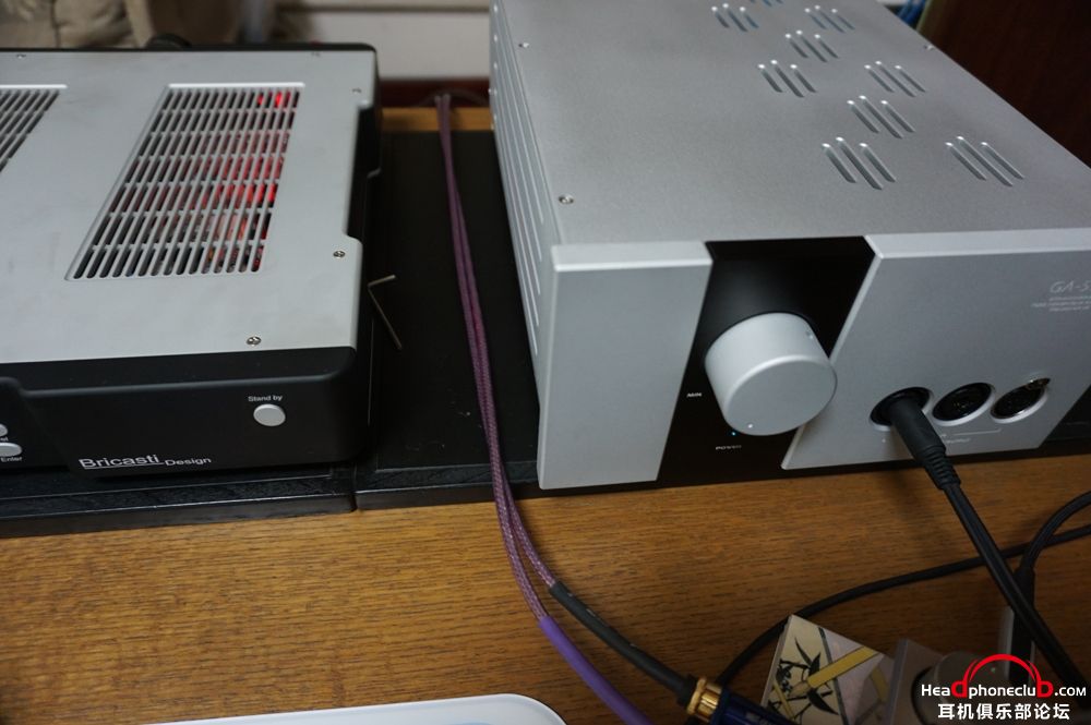

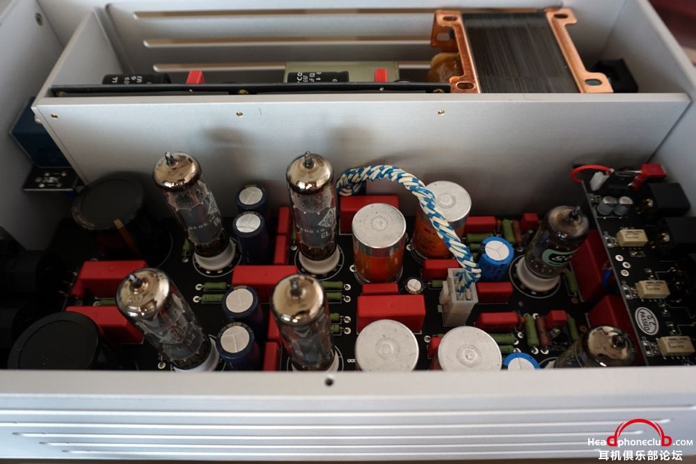

这些年对于新出的耳放其实兴趣都不大,但是看到群里大佬们晒的GA5漂亮的外观以及内部工整的布局和扎实的用料,还是被钩起了好奇心.正好金波的一位好基友问我有无兴趣试听,于是在他的撮合下1台GA5如约来到寒舍.听了大约1周时间,机器远没有煲开,特别是那2只硕大的输出电解,估计没2,3个月是煲不开的.只能简单说说肤浅的印象. 其他的别问我了,我木耳加耳机低端听不出来。

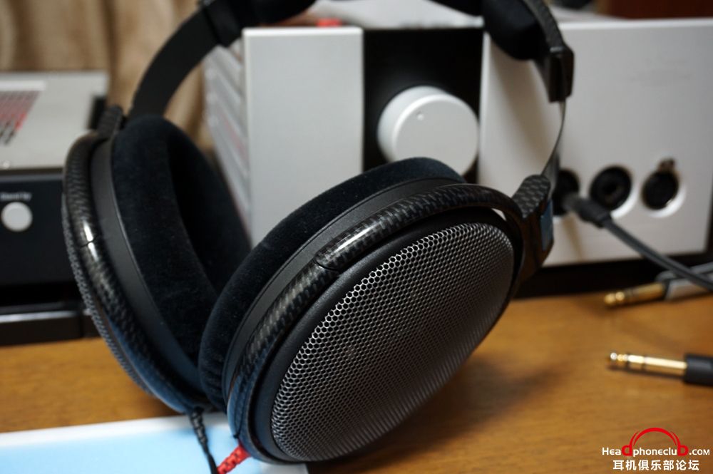

系统配置: PC-Bricasti M1-GA5,信号线TYR2,耳机 HD650,HD580J,另外一支HD700今夏高温耳罩炸裂了还没买新耳罩不能听.别问我为啥不用HD800,T1MK2,PSK什么的旗舰试听.买不起.

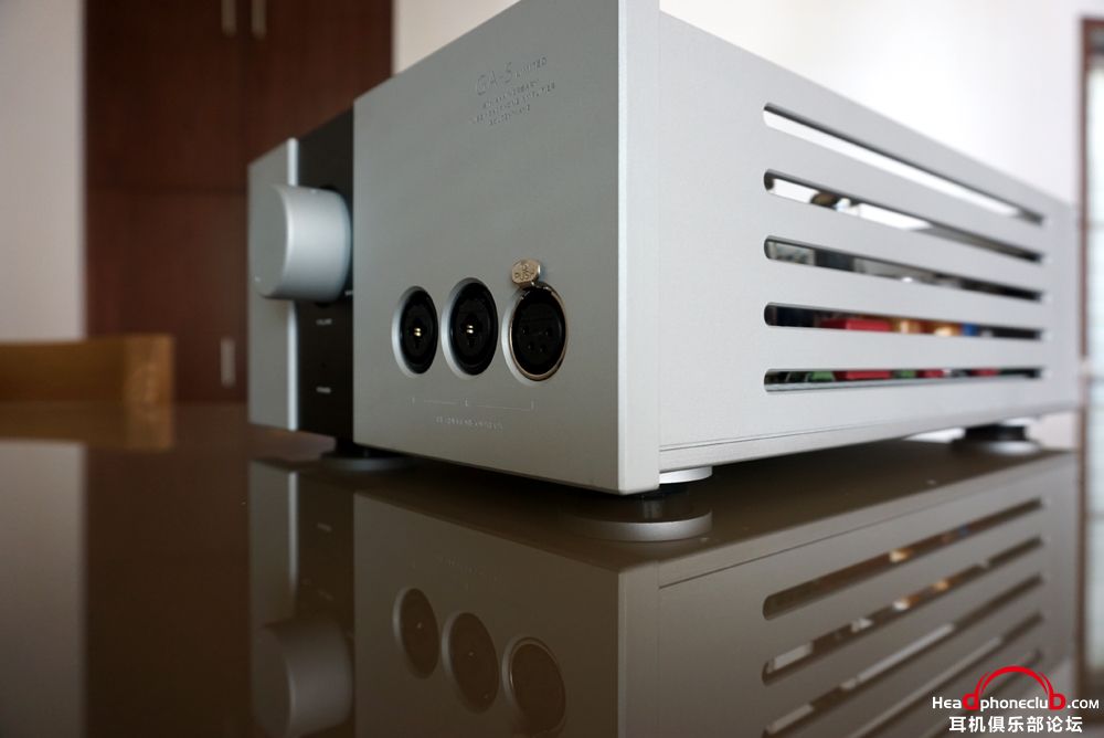

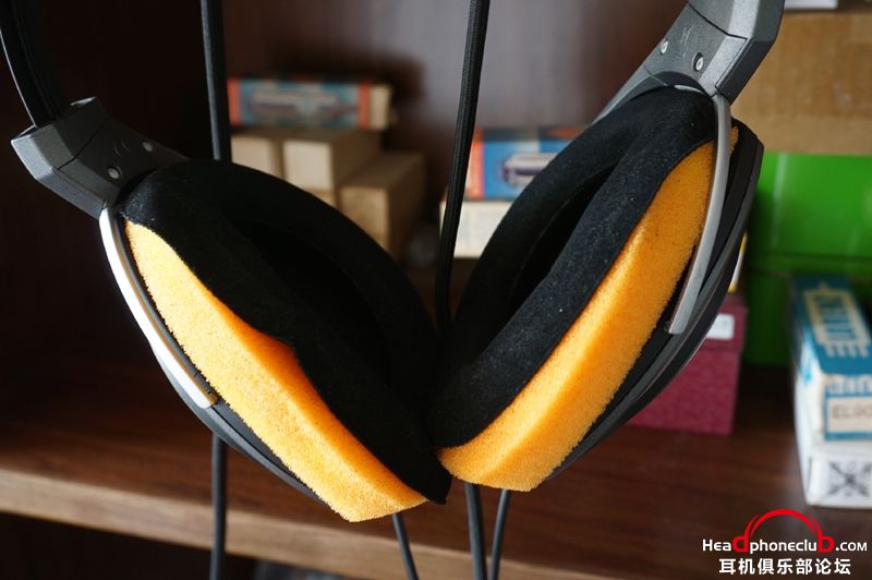

    重点说一下音色,拿到手一搬这机器真沉,后来秤了一下,毛重约10.4KG. 厚重的机壳外表精致而棱角分明,最主要的用了EL84功率管,我以为声音也会比较刚猛,实际一听却是一种内敛含蓄软调的声音.如果用播音员的声音来形容的话,叶老师的机器8PB像中央电视台播音员的那种字正腔圆的普通话,GA5则是那种带点吴越之音的普通话,像苏杭一带电视台的播音员,娓娓道来相对软调.另外音色中还略微带了些微油滑,这个应该是GE5814造成的.低频量感不是特别多但是层次感和凝聚感不错,其他的硬素质就不细说了,没有什么特别的短板,声底健康,不糊不蒙,这都是套话但是如果不具备的话基本就是怪声耳放了.控制力方面不是那种控制力强大而是顺势而为的巧劲.声场中等,有一定的离头感,但是达不到叶老师机器的那种耳机消失无形的强烈离头感. 2只耳机推得都很不错,相比之下推580J推得很完美,用3个单词来形容就是,鲜活;软调;乐感好.是近年耳放中难得令人眼前一亮的精品,但是你如果当成是宇宙无敌的神器买回家的话估计会失望。相比售价机器非常超值,犹豫再三想刘备的,只是算上静电耳放我已经有5台机器了,再增加实在玩不过来,还是理智的发还了.
    说完优点说说不足.原配胆下透明度和解析力还是有点意犹未尽的感觉,这个估计是GE5814拖累的,还有电容没有完全煲开也有影响.另外规模感不是特别大,在播放大编制爆棚时也略显斯文。

发表于 2016-9-2 14:24:06 | 显示全部楼层
这650的纹理  是碳纤维吗 吓得我翻出自己的看了看
这只恐怕是580J吧  发表于 2016-9-2 15:22

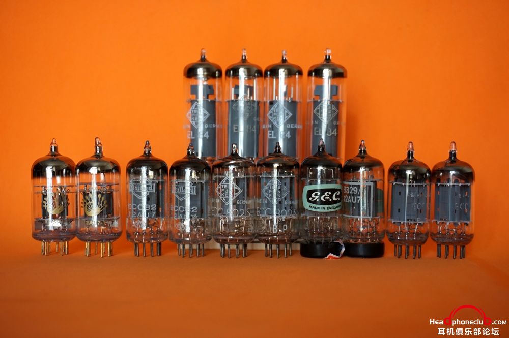

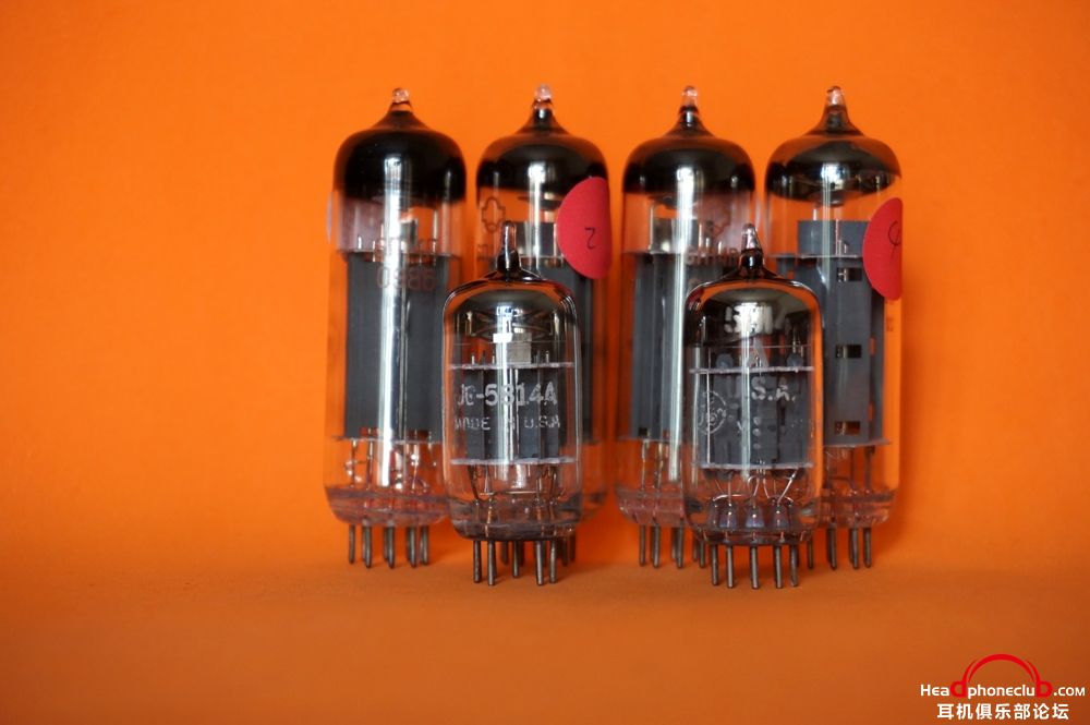

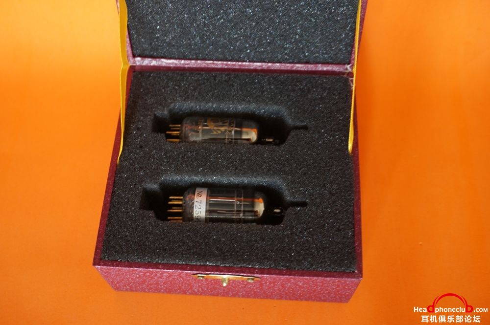

    因为是胆机,肯定就会有一些蠢蠢欲动的家伙想要换胆,好在我正好有几对管子收藏,就替大家先行先试了一把。
    机器原配管子是2只GE的5814A(相当于ECC82)和4支前苏联的6P14P(相当于EL84)。金波能用这种便宜的管子组合调配出素质和音色皆可圈可点的机器,有两把刷子。原配的EL84已经很好了,不是骨灰级玩家不建议更换,成本高配对也困难。前面的那对GE5814A可以尝试换着玩玩。
    功率管我更换了4只精确配对的德根EL84,前面的信号管依次测试了在产的贵族之声12AU7-T,56年大盾长方,德根ECC802S,GECB329,54年AMPREX 长屏D ECC82。
   出乎预料的是长青树大盾长方和德根ECC802S在GA5上都不是很合拍。最推荐的是贵族之声12AU7-T,性价比爆棚。GEC B329声音虽好太没有性价比。那对AMPREX上去声音好到爆棚但是太难找所以也就没有多少参考意义。
