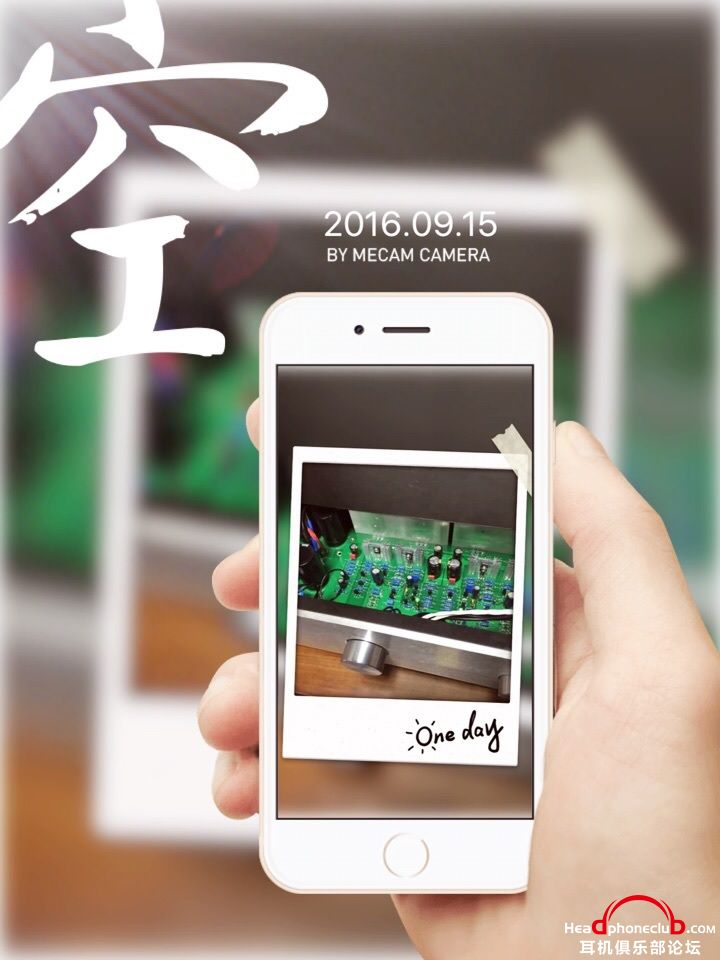

谈谈耳放的设计
1.电路设计:
耳放电路分前级和后级,前级含输入缓冲和音量控制,使用底噪双运放,每个通道独立一个芯片,音量控制使用主动型,用来保持输入阻抗固定,不随音量大小的变化,保持音色的一致性。后级采用比较复杂的纯晶体管分列元件电路,有差分输入对带电流源和镜像电流源、射极跟随器电压放大带电流源、驱动和电流输出采用双管并联。这样的安排是要保证信号的失真在可能的最小水平,同时保证有足够的转换速率,输出级设置在纯A类的工作区域,电流级使用TO220用双管并联来提高输出电流并保持每管的工作电流在较小值,尽可能保持线性度。 电路设计1.jpg
