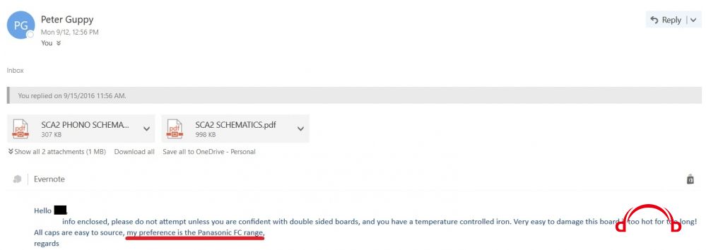

我的ATC50和SCA2虽然声音和状态都不错,不过也有一定年纪需要保养了。跟ATC厂方沟通,把序列号发辽去,厂方回覆SCA2 如果是长时间通电 (SCA2待机模式是通电发热的),电解电容是需要更换的。他们工程师推荐用Panasonic FC。
最神奇的是没提到SCA2要寄回去,说换电容很简单可以提供线路图。我对焊PCB经验不少,那就上RS网站定了电容(怕淘宝是假货)。需要定的是100uf和2200uf两种 (原厂是100uf 40v和2200uf 50V)。2200uf需要3个,主版需要12个100uf。另外唱放卡(如果有的)需要10个100uf。

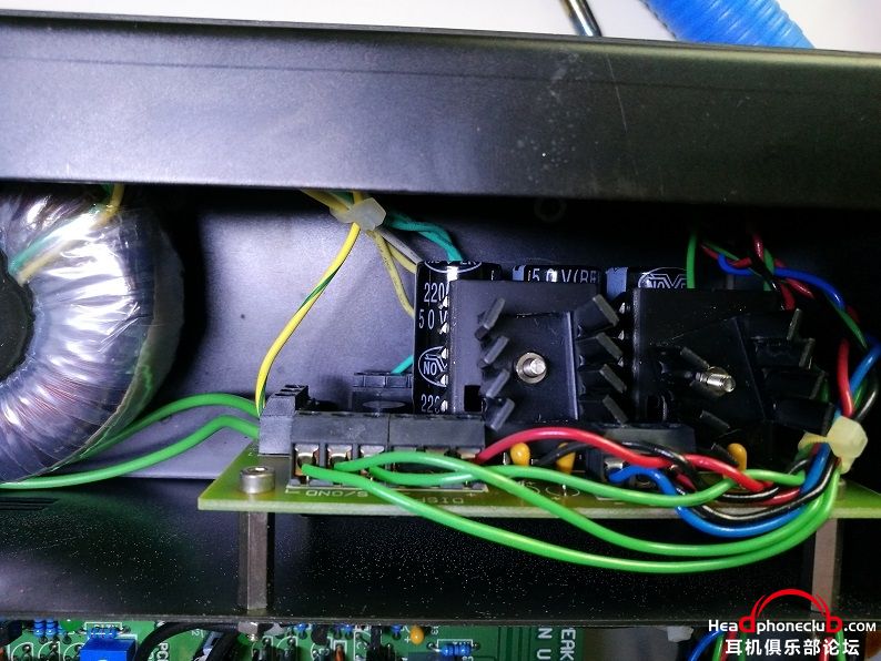

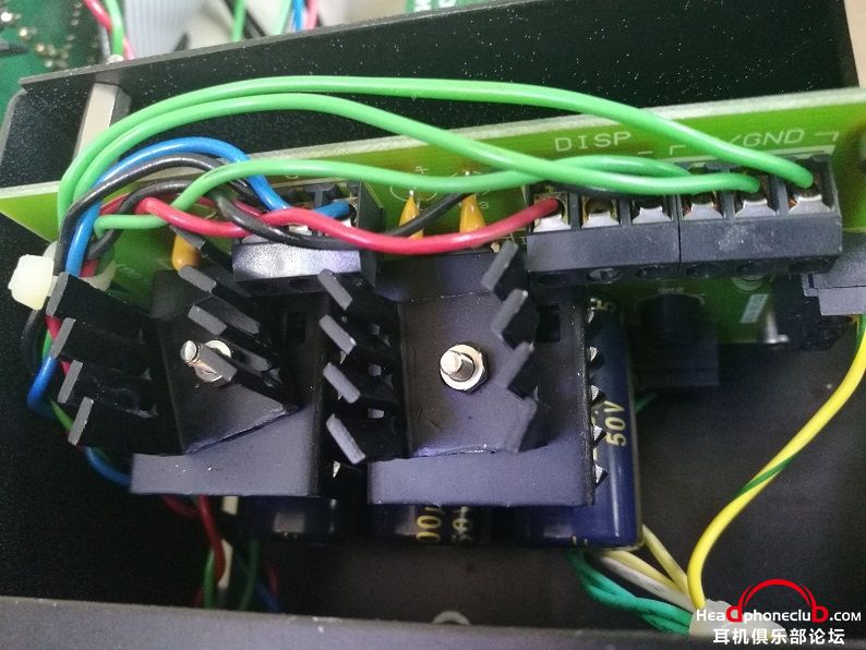

把上盖打开,右边是主电源稳压

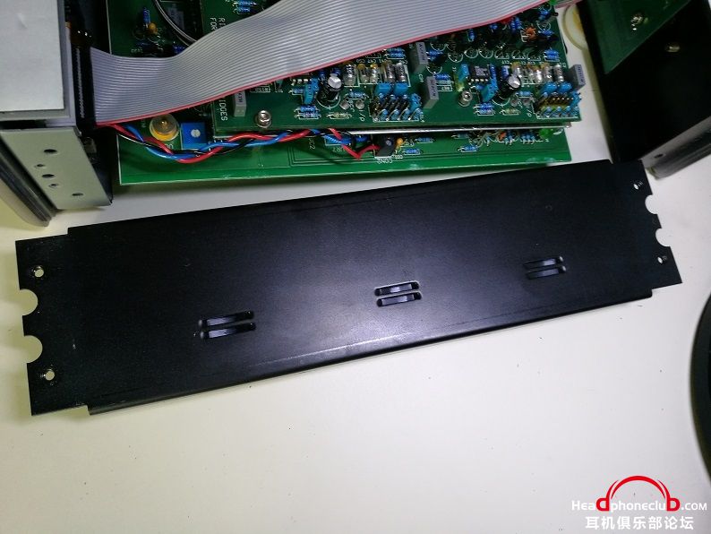

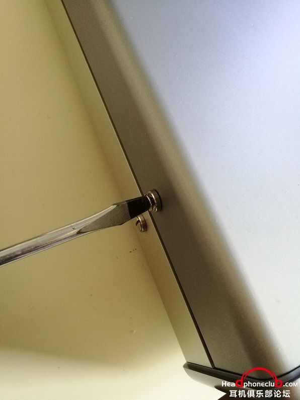

把脚和底盖打开,注意螺丝前后的长度不一样。

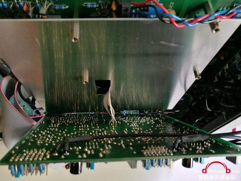

拆唱放卡,把傍边的固定和补强拆下

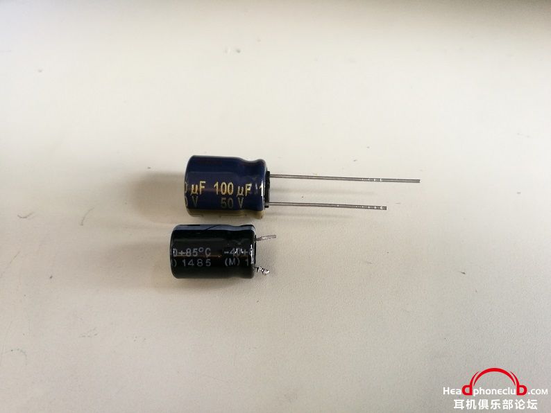

我比较懒,没焊下连接扁带线,就直接焊下电容,就是角度比较难操作,要小心。原装是85度40V的Nover, 新的是105度50V的FC。

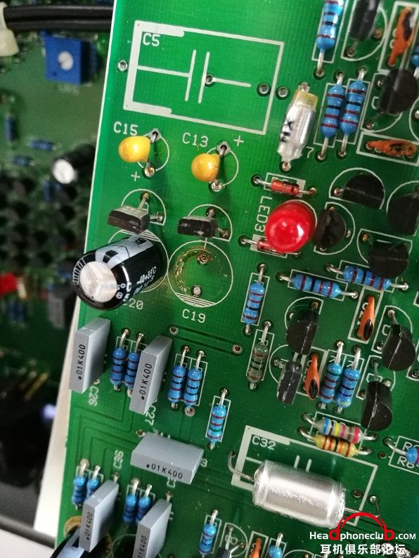

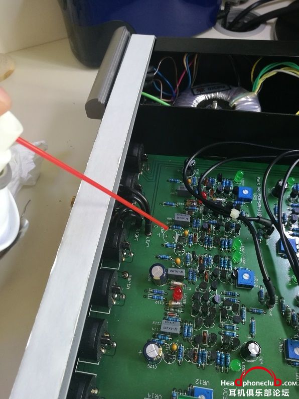

有些原装电容是有点漏了,用专用清洁剂清理。
换好唱放卡电容,装好唱放卡,然后换电源和主版的电容。
IMG_20160915_101922.jpg IMG_20160915_102542.jpg IMG_20160915_103306.jpg IMG_20160915_103600.jpg
