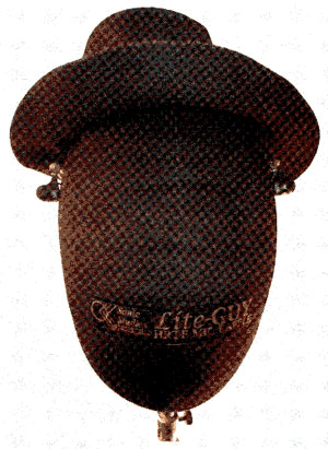

然而,有一种“仿真人头”(Dummy Head)的双声道录音方式完美地解决了耳机的这一弊端。用仿真人头方式录制的唱片当用耳机欣赏时,能营造出比喇叭更为逼真的360度音场效果,是迄今为止在音场再现方面最完美的一种高保真录放方式。要想用喇叭营造出可与之媲美的音场效果是不可能的,除非用无数只喇叭将听者围起来,录音时用上无数声道!然而,仿真人头录制的CD只有用耳机欣赏才能体会到其妙处,用喇叭欣赏并不能发挥其音场上的优势。为什么呢?这就要谈到仿真人头录音技术的原理了。
简单地说,仿真人头录音方式就是把两个微型全方向性话筒安置在一个与真人头几乎一模一样的假人头的耳道内(接近人耳鼓膜的位置),模拟人耳听到声音的整个过程。这个假人头有耳廓、耳道、头盖骨、头发和肩膀,甚至皮肤和骨头也是采用和人体最为接近的材料制造的。这一切都为了一个目的:尽可能真实地模拟人耳在听到声音时所受到的一切HRTF的影响。
这样两个话筒录制到的信号应该说就相当于一个在假人头所在位置的真人的双耳所听到的声音。这个双声道的信号不能加任何后期处理(否则就会破坏“模拟真人头”的真实性),直接灌录到唱片上。只要用耳机欣赏这张唱片,就能几乎完美地将录音场所的音场(360度)还原出来,好象听者就处在录音场所中似的,因为所有的HRTF都保存在了唱片上,被耳机重放出来。显然,用喇叭放这张唱片也会有不错的立体声效果,但绝不能跟耳机相比。因为在喇叭播放的过程中,听者又受到了一次HRTF的影响,干扰了唱片中原有的原始HRTF信息。
