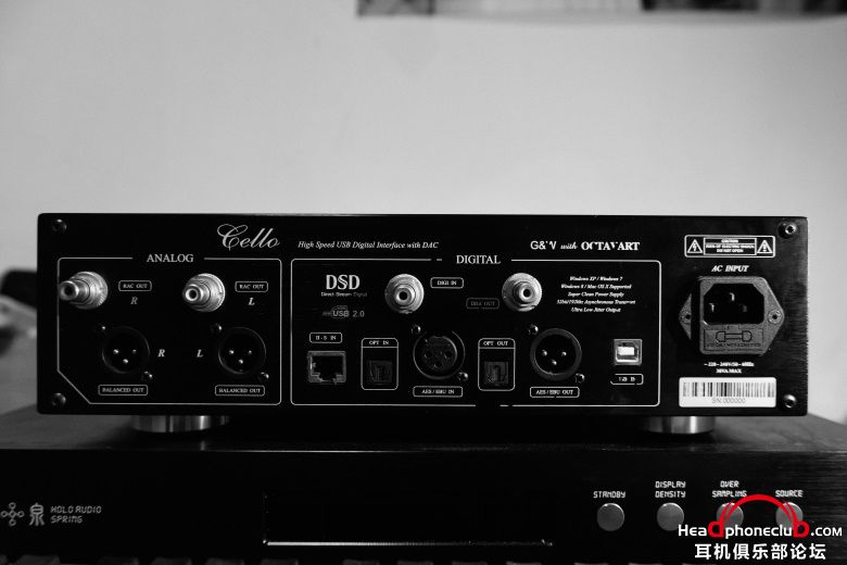

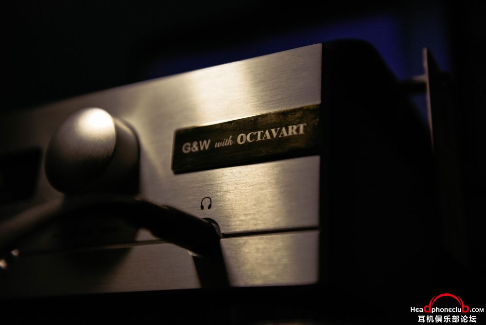

那我们就先从颜值上来感受一下cello好了,刚才提到了,初次远观cello的时候青年不小心以为是国外某高端名器,因为那个金色标志非常有高级感,会看到上面激光铭刻了吴刚和老欧的标志,还是很漂亮的,这是第一印象,然后00000号试听机到青年手里后青年经过一番仔细把玩,觉得cello在颜值上还有非常多可以提高的空间,和其它机器放在一起,开机细看的话还是会偶尔让人觉得流露出来一些山寨气息,显示屏的背景灯是淡淡的幽蓝色,透明背景里面显示出来的字体不是非常清晰,对比度不高,而且在设置功能的时候里面的字体变化会有比较明显的滞后感,银色的铝制前面板是8mm厚的金属拉丝工艺,普普通通的没有让我感受到精致,外壳也是普通工艺的黑色喷漆,还有前面板的功能指示文字,在字体的美观程度上还不够地道,而且目测时间久了用指甲划会掉漆,还有power键塑料质感比较强烈。背面的接插件倒是用的不错(常年做线,青年对这东西很熟),没有使用任何廉价劣质产品,这块对音质影响挺大的,关键地方用料值得肯定。这么看下来,外观基本大多数是在吐槽了,青年觉得可以把屏幕换成白色字体黑背景反显那种,外壳和面板做磨砂那种阳极氧化,power换成金属的,指示文字搞成个雕刻后上漆,美观又实用就算卖的时候加点钱我觉得也是值得的。加强设计感,只是建议。

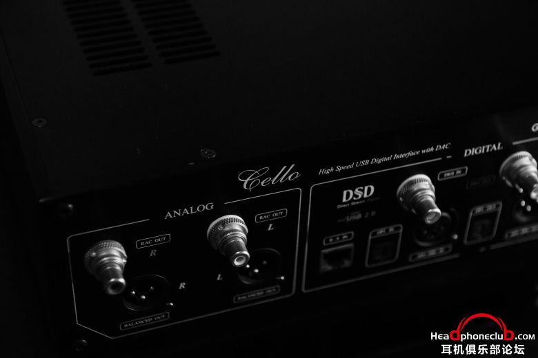

功能上,cello作为一体机,在数字输入和输出接口上做的非常好,usb、光纤、同轴、aes、rj45网线这些应有尽有,完全不用担心和前端不兼容的问题,模拟输出同时有rca和xlr接口,基本不会存在线材的兼容问题,当然你要是trs我也没辙。然后要说的是cello没有模拟输入选项,从这些接口不难看出cello可以作为独立解码和数字界面来使用,但无法作为独立耳放或独立前级来使用。既然cello是老欧和吴刚共同完成的作品,那具体部分是如何划分的呢?青年所了解到的,cello的数字部分是老欧做的,电子管放大部分是吴刚设计的,青年有一个小猜测就是供电部分可能也是吴刚的作品,毕竟吴刚在电源处理方面那么强势,老欧擅长的数字部分电路设计曾经有过好多款家喻户晓的优秀产品,吴刚更是多年来把很多烧友带入坑的知名实力选手,这次强强联手后到底会出个什么样的声音请待青年随后揭晓。
操作上,青年要对cello大加赞扬,这操控设计绝对属于音频器材里面最通俗易懂又方便实用的,估计在这方面下了很大功夫,面板上除了开关按钮就是一排输入源信号选择按钮,清晰明了,一点即切换,一块小小的显示屏通过按动和旋转音量旋钮可以实现对cello菜单里所有功能选项的控制,实在是方便的让人上瘾,青年转了半天菜单后发现,原来最牛逼的东西在菜单里,通过各种不同选项组合可以有无数多种(这个可以算出来,但青年数学不好)声音风格的展现:运放/胆缓冲输出选择、纯解码、一体前级/耳放模式选择以及背景灯光开关、控制解码芯片的输出极性、去除Jitter、数字锁相环带宽以及工作模式、IIR滤波器以及滚降等选项看的眼花缭乱,每项选择下面的各种模式基本可以在每个环节对声音进行微调,除了这些调整之外,意想不到的是硬件上还有各种玩法,cello是可以更换运放的,当然还可以更换胆管,这就让调整的可能性无数大了。
简单介绍下cello的关键点芯片和技术这些吧,usb部分采用了Xmos方案,并且usb模块是独立供电的,电是好声的基础,这就厉害了我的哥!解码芯片为ESS9018s,支持DSD格式音乐文件(DOP),默认运放为OPA1612A,电子管为美国产5670小九脚双三极管,耳放搭载了TPA6120A2芯片。
