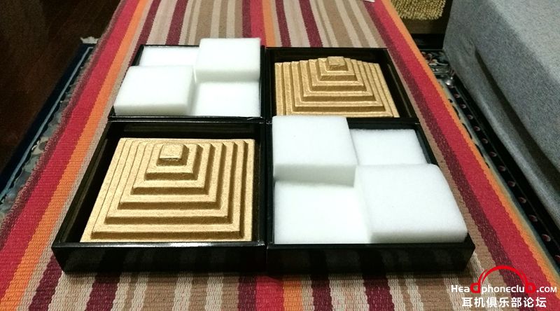

KRYNA有两种基本的空间处理道具,一个叫做阿兹台克(Azteca),KRYNA介绍称之为扩散板,另一个叫做挖土优客(Watayuki II),被KRYNA称之为吸音板。照片如下,金色的是阿兹台克,白色的是挖土优客。体积不大,也就是20公分*20公分的样子。
吸音体——
挖土优客 (Watayuki II)
先说说挖土优客。它的结构并不复杂,外盒是硬纸折成的,盒子里装了四块小小的吸音棉。四块吸音棉分两种,一种厚7-8公分,一种厚5公分,吸音棉的材质应该是环保聚酯纤维棉,但和国内卖的聚酯纤维棉不大一样,质地和蓬松感上好不少,不知道是不是日本某地的特产,密度我估计在24以下(猜的)。挖土优客的整体重量很轻,所以可以很方便的用3M胶黏到墙壁和屋顶上。不用担心掉,我在一周前把四个挖土优客黏到了屋顶上,至今未掉。。。。。
熟悉声学处理的玩家,看到挖土优客的结构,应该就能猜到它的吸音表现。同一种类型的吸音棉,在同样的空腔同样的厚度下,在100HZ200HZ500HZ1000HZ2000HZ4000HZ的吸音特性是相同的,必然某些频率吸得多些,某些频率吸得少些。所以,如果大面积用同一结构同一厚度同一类型的吸音棉,就会对某些频段有比较强的加强(因为这些频段吸得太少了),这种加强同时会带来其他频段相对减弱的听感,所以,很多时候吸音吸得多会闷会没有活力会发死,就是因为频段吸收太过于不均了,高频比中低频少了一大截,这样能不闷麽?能不死麽?。。。
其实,这种倾向在挖土优客上也会出现,但是比淘宝常见的吸音海绵要弱很多很多。两者相比,吸音海绵就像是中高频被砍掉了一样。。。。。之所以会这样,我觉得和挖土优客把两种不同厚度的吸音棉拼在一起的结构以及制作者的调音水平是有关系的。吸音棉越厚,吸收的频段越往中低频走。所以薄一点的吸音棉和厚一点的吸音棉,其听感是不同的,都会有其侧重强调的频段。但如何结合才能有好的听感,如何结合才能平滑过渡不突兀,这是需要制作者靠耳朵来调的。挖土优客这一点上做的很好。毫无疑问,五公分和七八公分厚的吸音棉对低频没什么作用,但两者结合在一起后,不会有很闷很死的感觉,可能高频稍稍暗了点,但也只是稍稍,就像HD650,完全在接受范围之内。而淘宝上的吸音海绵,偶是完全不能接受的。。。。。。
挖土优客对声音的帮助显而易见。声场的纵深出来了,结像的层次出来了,如果你把它黏到天花板上,那么会感觉到堂音泛音也出来了。。。。。是的,吸收,但是吸出了泛音。。。。。其实嘛道理也很简单,因为来自天花板的反射音有相位失真,一般没办法纠正这个相位,除非喇叭是像单拿C4这种结构的喇叭。所以嘛,釜底抽薪,既然改变不了,就吸掉吧,吸掉了反而泛音就出来了。
扩散体——阿兹台克 (Azteca)

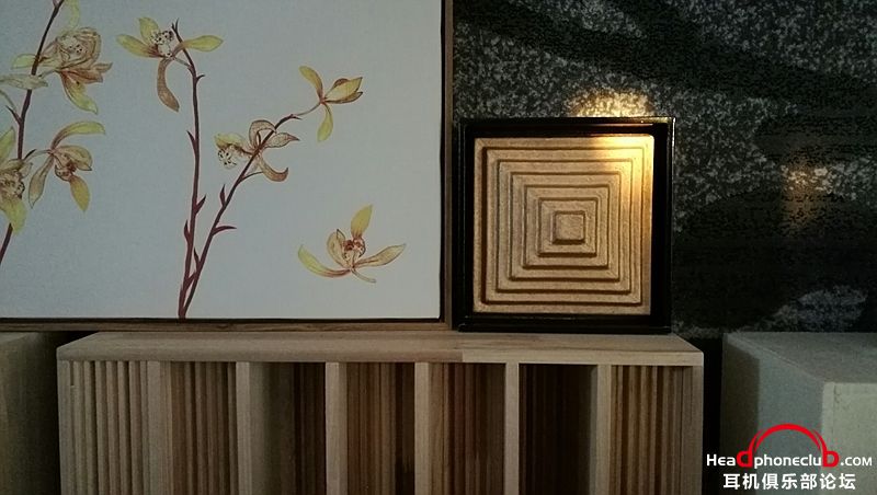

再说说阿兹台克。它卖的比挖土优客贵,我觉得主要就贵在手工上。这玩意儿不是吸音棉,而是用硬纸折成了金字塔的结构,最中间的高度会高过挖土优客。看张图片感受下。
虽说是个扩散体,但我觉得也算是个吸音体,利用硬纸封成不同厚度的空腔,这是典型的共振吸音体结构。而不同厚度的空腔,组成了相对平滑的吸音频段。和挖土优客相比,阿兹台克不会有高频变暗的感觉,音色会更加的中性,所以也许适应面更广。对于声音的帮助,则和挖土优客差不多,贴在前墙和侧墙,对声音的纵深层次有帮助,直观的感觉就是更清晰;贴在天花板上,我没试过,但估计也是一样的,可以纠正一部分的相位失真,逼出泛音。其实如果纯粹从声音提升的角度看,我觉得吸音体挖土优客相对更好些,但好的幅度很小,需要仔细听才能分辨出来。阿紫台克的价值,一是颜值,二是几乎不改变系统本身的音色。
阿兹台克的实物颜值一流,它本身就是个很不错的摆饰。
