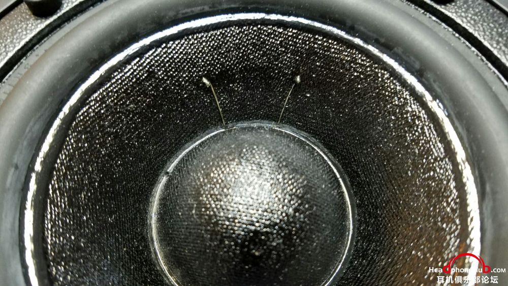

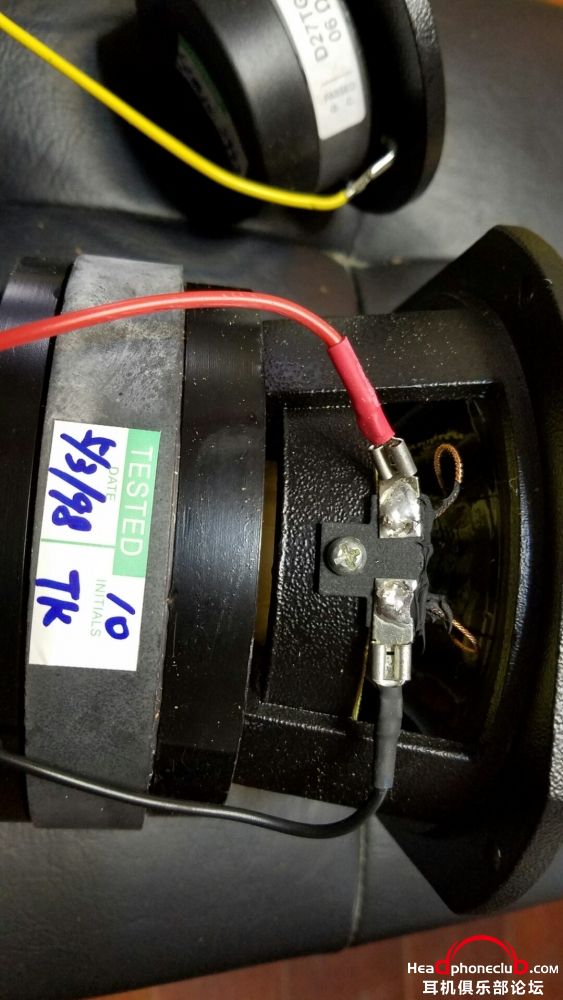

中音单元胶水基本无粘性,毕竟20年了
中音单元胶水基本无粘性,毕竟20年了
胶圈有编码
胶圈有编码
中音单元屁股照,字体看不出是哪国写的
中音单元屁股照,字体看不出是哪国写的
高音单元型号,威发的
高音单元型号,威发的

哈哈哈,真的是英国产的吗?俺怀疑,看低音单元上的字,很明显是国人的书写习惯
哈哈,研究字体可以研究出音箱产地,牛
