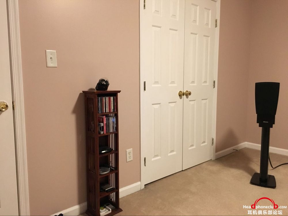

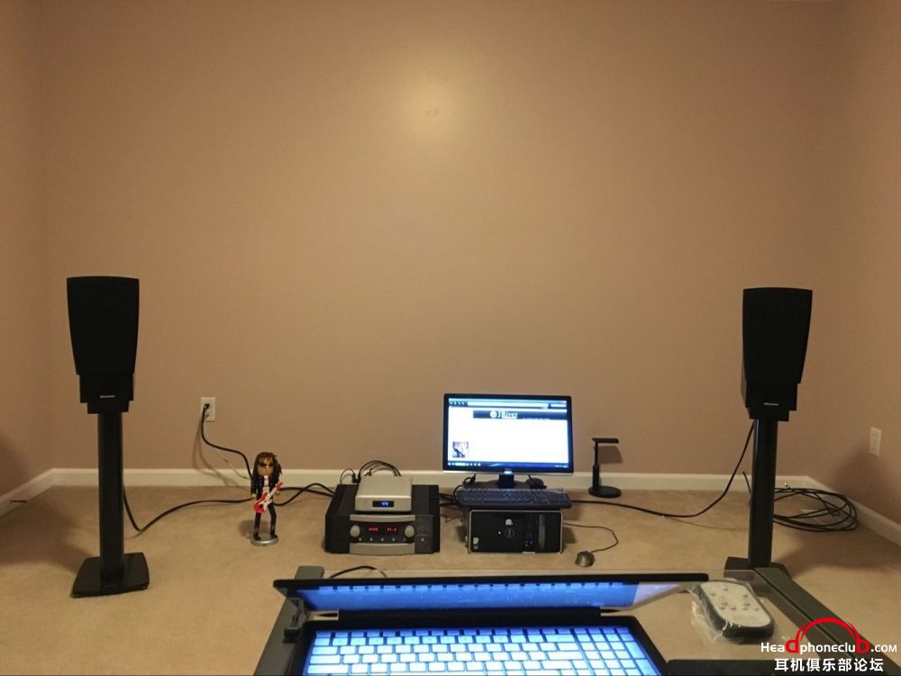

本人听C1不到1年,很是喜爱。最近尝试把系统从一个11平米的卧室搬到一个16平米的卧室试试有什么不同感觉,顺便研究了一下摆位,因为以前11平米没办法摆开多大位置所以没在意摆位。现在按照网上一个叫317摆位法来弄,效果来了,就是中频厚度提升很多,并且开始感觉到了明显的脱箱感也可以说是纵深感吧,定位感也比以前好些。但是,,,,缺点也来了,我也不知道这叫不叫缺点,就是低音量感少了(好像感觉某些频段潜得更深了,某些频段比以前浅了),C1的低音量感本人觉得不怎么多,现在更少了,以前11平米的卧室低频震撼人心,现在觉得有点填不满的感觉,还是房间偏大了吗?但是空间感确实比以前好些,本人最近都在研究这个,因为这个不花钱,哈哈。还有就是高频没有以前延伸的飘逸了,变蒙了点。但是高频感觉也有点脱箱感了,这个房间的尺寸是3.8*4.2,请问各位烧友,这个声音是正常的吗?需要改动哪里吗?还有就是最近准备上喇叭线,看中天仙配的示范或者mit shotgun哪个更适合? QQ图片20161215002110.jpg

 楼主| 发表于 2016-12-15 14:00:49 | 显示全部楼层
chenbincyber 发表于 2016-12-15 13:55
有条件房间做声学处理   如扩散板之类    可以先买本  台湾 音响空间 书看看
请问您扩散板有什么作用?
就是调整听音空间的声学特性 使声音更好听 建议买本 音响空间 书看看  发表于 2016-12-15 14:21

摆位是一个微不足道到很多人会忽略,重要到可以改变整套系统的整体听感,粗糙到大多数人都是凭感觉摆,精确到需要用仪器测混响时间和频率曲线,音箱皇帝座需要按厘米调整的东西。

扩散,换四柱悦牌脚架,再调整线材

感觉低频量少,可以向后墙移动一些距离,达到低频量感合适又不混为好,具体多少,自己慢慢调试

房间太空了,多一些家具摆设书橱唱片柜之类的会有改善。十几平米玩C1没什么问题的,PC的话,最好再优化的好一些。地面的地毯是很厚的那种吧,脚架的脚钉最好是很尖的那种能扎进地毯会比较好,但还是觉得这个地毯偏厚了。
家里除了厕所厨房其他地方全是这种厚厚的地毯,要换是个大工程。没办法。音箱脚架的钉是深深扎进去的,否则喇叭摇晃的厉害啊。为了调整,喇叭周围的地毯上都是洞洞  发表于 2016-12-16 04:33

感觉地毯得换,低音都吸走了
地毯是吸中高音箱的,。。。低频的波长,地毯还吸不了  发表于 2016-12-17 14:38
家里除了厕所厨房其他地方都是地毯,而且LD也不同意换  发表于 2016-12-16 04:43

 楼主| 发表于 2016-12-16 04:25:46 | 显示全部楼层
这个简单易行
