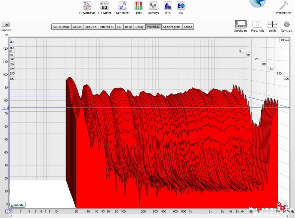

发表于 2017-1-14 19:05:22 | 显示全部楼层
shengshting 发表于 2016-12-25 22:30
谢谢各位的关心和指导,不知道各位大神自己亲手贴过吸音海绵的有多少,像我这样覆盖面有60%(含顶)又有多 ...
我去年修建的听音室,吸音范围98%,仅隔音门没法做吸音,做了就开不到底了。
高密度聚酯吸音棉厚度140~200mm。
600*600边长,顶天立地的大型低音陷阱。
天花内大范围空腔吸收低音。
混响时间除了两个超低音驻波节点外,低至70ms。
动态范围比客厅里大30dB。
REW测试的瀑布图
1102
74
74

发表于 2017-1-14 19:26:28 来自手机 | 显示全部楼层
高密度聚酯吸音棉厚度140~2 ...
好大的空间……

不大,原始面积22平,弄完后还剩19平多一点点。房间容积59立方米,吸音棉(80Kg密度)填充量11.5立方米。

发表于 2017-1-14 19:41:06 | 显示全部楼层
shengshting 发表于 2017-1-14 19:38
听音环境很棒。我也认同吸音是很有必要的。只是看到了一票子人说吸音多了影响各种频,我也是吐了。哈哈
我建造听音室前纠结了很久,最后决定还是相信声学专家和自己,往死里吸音。
现在有烧友来家访,那基本来一个毒一个
1102

发表于 2017-1-14 20:18:02 来自手机 | 显示全部楼层
他是20cm的空腔…你有吗。

发表于 2017-1-14 23:05:45 来自手机 | 显示全部楼层
shengshting 发表于 2017-1-14 22:59
我没有。没有不能吸?
没有就容易造成吸的不均匀,但不是说肯定不均匀,有瀑布图就比较好判断。
另外,人家处理完可是动态大了30db。

发表于 2017-1-14 23:30:33 | 显示全部楼层
另外,人家处理完可是动态大 ...
不过不管怎样努力,超低频处理效果还是有限的很,好在也不太影响最终效果,音乐里低于40Hz的成分已经很少了。

发表于 2017-1-14 23:35:49 来自手机 | 显示全部楼层
lyticast 发表于 2017-1-14 23:30
不过不管怎样努力,超低频处理效果还是有限的很,好在也不太影响最终效果,音乐里低于40Hz的成分已经很少 ...
我pcfi,超低频用eq处理的,没法从后面搞掉,代价太大了。
135
2017-1-14
发表于 2017-1-14 23:37:48 | 显示全部楼层
我是用数播的,也不想去接EQ了,EQ无法改善T60指标,好在听下来也没啥问题,只能随他去了。
1102
74
74
2009-8-22
发表于 2017-1-14 23:39:25 来自手机 | 显示全部楼层
嗯,指标其实差不多就行了,到最后还是落实到听感。
