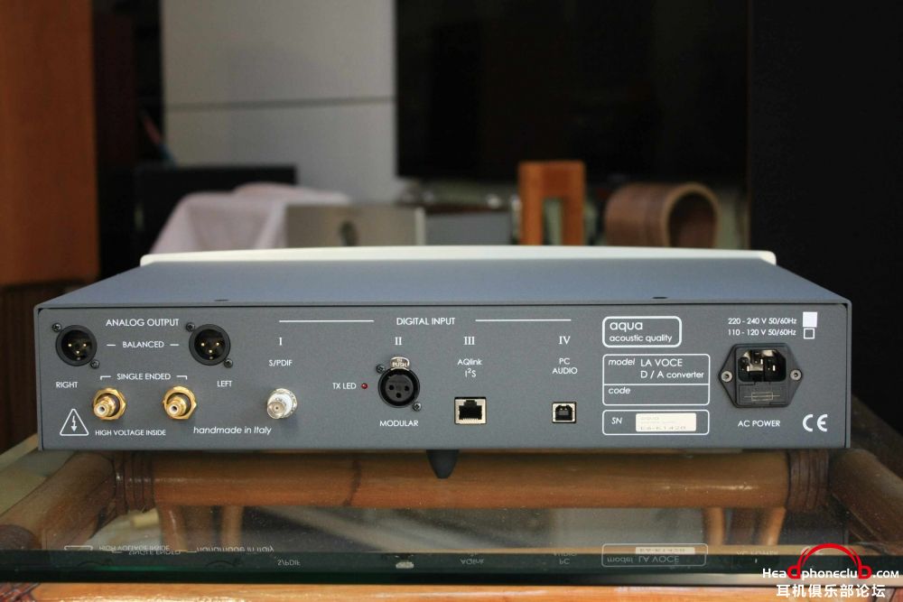

初识AQUA LAVOCE S2,面板为1公分厚的银色铝板,拉丝工艺,极为光滑平整,上部大弧度,底部左右各有两个形式底座的小弧度,左右是开关及输入选择开关,右侧开一细长凹槽,款式简约稳重大方。机壳表面有类似磨沙的涂层,视觉上有柔和感,厂家说明书专门强调不能放东西在上面,以免有划痕。原厂为环保包装,连说明书都省了,只有一张提示卡。我先用他和STAX 009搭配,耳放是STAX SRM007TII,三款均为银色调,视觉和谐统一。电处是欧博的D-LINEAR15,线材为新德克高级线材。

如何发挥这位意大利美男VOCE S2的潜质,初步感受如下:(1)要热身45分以上,才能进入我认为的及格状态,不然还是有些冷硬,热机4小时以上进入最佳状态,要热这么久?也许和冬季的气温有关吧,咱们南方无暖气。一旦他进入最佳状态,那声音才是这位意大利美男应有的发挥,此时他热身全身心投入,这台解码会彻底摆脱去那些干冷,声音开始变顺变油,变宽松,耐听性提高,可以让你长时间欣赏音乐。不关机?问下厂家有无意见,毕竟要保三年的(原厂提供5年,不过估计从出口时间算)。(2)RCA输入音乐味更浓,XLR输入解析更强,但差别不是太大,反而音量的差别是明显的,XLR会大声一倍。(3)那个相位键也是有用的,你可以尝试一下,声音会有点变化,这也提供了一种玩法,经过试验,我放在0档声音更自然。(3)VOCE s2的usB输入己经很不错,我用THINKPAD S5当转盘,从厂家网站下载驱动,装上FOOBAR软件,设置一下音频就可正常使用了,为了提高音质,我把音乐文件拷在内置SSD硬盘上,内存占用30%左右,音质已经很好了,只是有两三次在开始时有碰到破音的情况,应该和电脑运行程序有关,这种情况使用方便。我尝试把欧博R8当数字转盘,用同轴输出到spdif输入,声底会更干净更稳一点, 但差别只有一点点,此时就不用担心破音了。

最后,人无完人,也说几点这位意大利美男的缺点:(1)音色还是偏中性了一些,尽管中性偏甜,但我觉得还不够(也许有人觉得够了),人声能更暖更厚些就更好了。(2)声音的质感与凝聚感柔弱了一点,能更强些就更好了,那样,人声就更有肉性、乐器也会更传神。(3)音场的纵深感再强些就更好了。(4)S2升级的平衡口没有比RCA明显高一档次,两者差不多,我看他还专门配了一块电路板,有点遗憾。(5)那个相位开关没什么作用,S/PDIF口要是RCA口就好了,对于大部分用家还得再加一个BNC转换头。当然,VOCE S2仅是AQUA的小弟,他上面还有一位大哥、一位大爷,大爷高不可攀,大哥我开始遐想,只是这价格…….希望下次能有团购有好的优惠力度。
