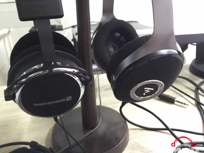

这几天终于有机会一睹elear的风采
跑到店里去蹭听elear跟t1二代
打算从这两只里面买一支安定下来
本身流行乐、摇滚听很多,也听些爵士乐、跟一些电影、动画原声带
谭子里面都说elear流行、摇滚好听的不得了,本来都要下手t1了,看到这些评论硬是决定听完elear后再说
店内的前端: imac + mytek brooklyn + nuprime hpa-9
t1二代的声音我是比较熟悉的,来来回回听过三四遍了
听完elear大概可以理解为什么很多人说这支耳机音乐性很好
elear本身音场不大,中、低频带了满重的染色,包围感很不错
他的人声算是比较贴耳的,低频偏中频那段的量偏多,下潜算普通吧
声场不大,我是觉得比t1二代小一点,不过t1在平衡驱动下音场有长足的进步(国外说elear的横向声场就算上平衡也没啥差)
不过elear有个满致命的缺点:中高频段那边好像缺了点甚么,听女声的时候会有点影响,总觉得哪里怪怪的
而且elear的染色导致这支耳机听器乐怎么听怎么怪,试听的时候带了当铺爵士的cd去,听不太下去
t1好像满多人都说流行不出彩,不过我那天跟elear比也没甚么落于下风的地方
人声不像elear被打磨的这么圆润,不过真实感极强,齿音并不严重(至少我是完全没问题的)
低频量比elear少,以我个人而言那个量刚刚好,质跟下潜都很好
t1整体是比elear亮一点,所以刚开始交换听的时候会觉得elear好像蒙层纱
不过elear对细节的还原是没问题的,只是t1更容易听出来而已,两者并无优劣之分
后来还是决定带走t1二代,elear不错,不过那个中高频段的凹陷不太能接受(我女声听的很多),而且染色稍微重了点,个人不是很喜欢
t1本身虽然个性不强,不过走向很容易透过前端调整(之前听过onix dac25b下的t1,真是暖的一塌糊涂,完全不像其他前端下的t1)
之后打算换根toxic cable的silver widow来玩玩
