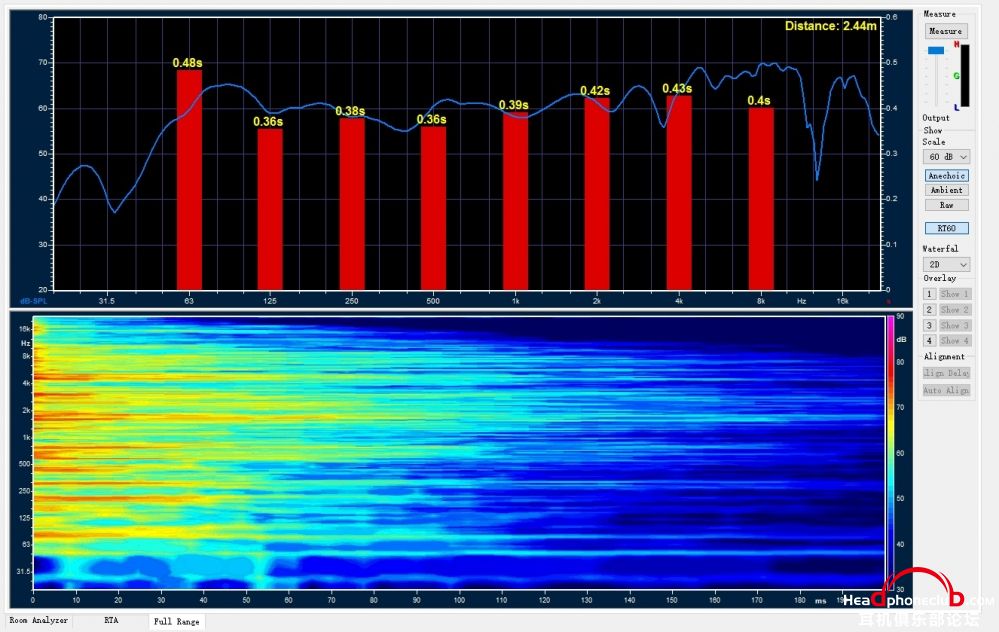

发表于 2017-7-9 22:41:30 | 显示全部楼层
我采用的是Kryna方法,在天花板和地面的四个角贴 ,并且也在一些光滑表面贴,我使用XTZ, 对着高音单元测了测贴之前(8),贴十个之后(9),和再贴十个之后(10)的情况。
