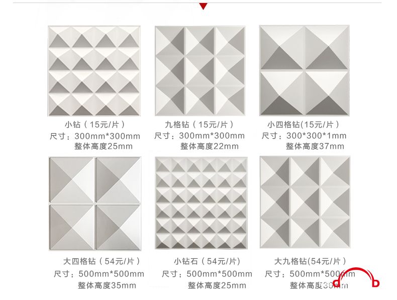

这种PVC材质的,说是全频扩散,价格也低一些,有人能说说吗
不可能  发表于 2017-1-25 14:00

发表于 2017-4-2 03:05:56 | 显示全部楼层
绝对不可能,这种东西有效频率很窄

 楼主| 发表于 2017-4-25 19:27:56 | 显示全部楼层
扩散一般是针对1khz的频率点来说的,你贴的这些东西对扩散没有什么实际性的意义,或者说作用很小。
二次余数扩散板相对来说扩散的频率要宽一点。
根本就不存在有全频扩散作用的扩散板。
