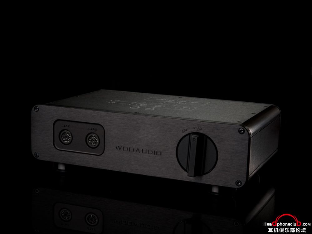

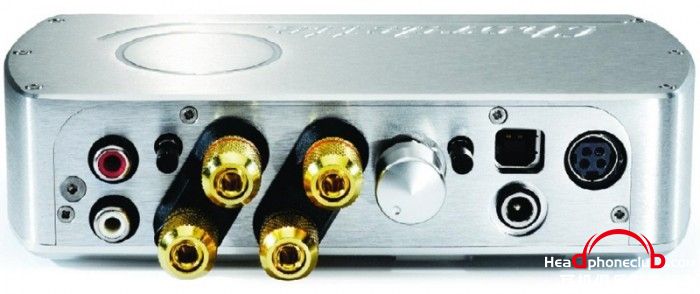

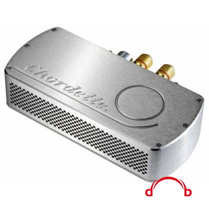

请教一下,用WOOAUDIO WEE+CHORD Chordette Scamp推静电耳机靠谱吗? 从来没试过,想换种玩法试试。。。   不过这2个该用什么线去连接啊? 知道的请告知一下,谢谢!
WEE
WEE
SCAMP正面
SCAMP正面
SCAMP背面
SCAMP背面

曾经是woo WEE玩家,WEE后面接口是4个喇叭输入和4个喇叭输出。 只需要将解码或放大器上的4个喇叭输出用喇叭线接到WEE上就可以。 WEE的喇叭接口应该是所有型号的接头都能支持(banana,spade,pin, etc) 。
之前是为了暂时驱动stax的sr007mk1。器材分别是antelope zodiac plus和schiit ragnarok。 可以基本上不是非常推荐这么一套。很大一个问题是结像很虚。
如果是驱动omega型号以下的例如507,新L系列之类应该会更为合适。作为007,009的过度驱动器应该选择官方007tii更为合适。

喇叭线连,建议跳线,便宜
